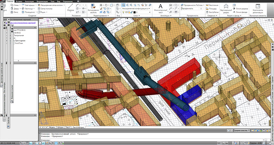

Сообщение Manhattan »
А здание выделенное синим цветом - тоже под снос?
