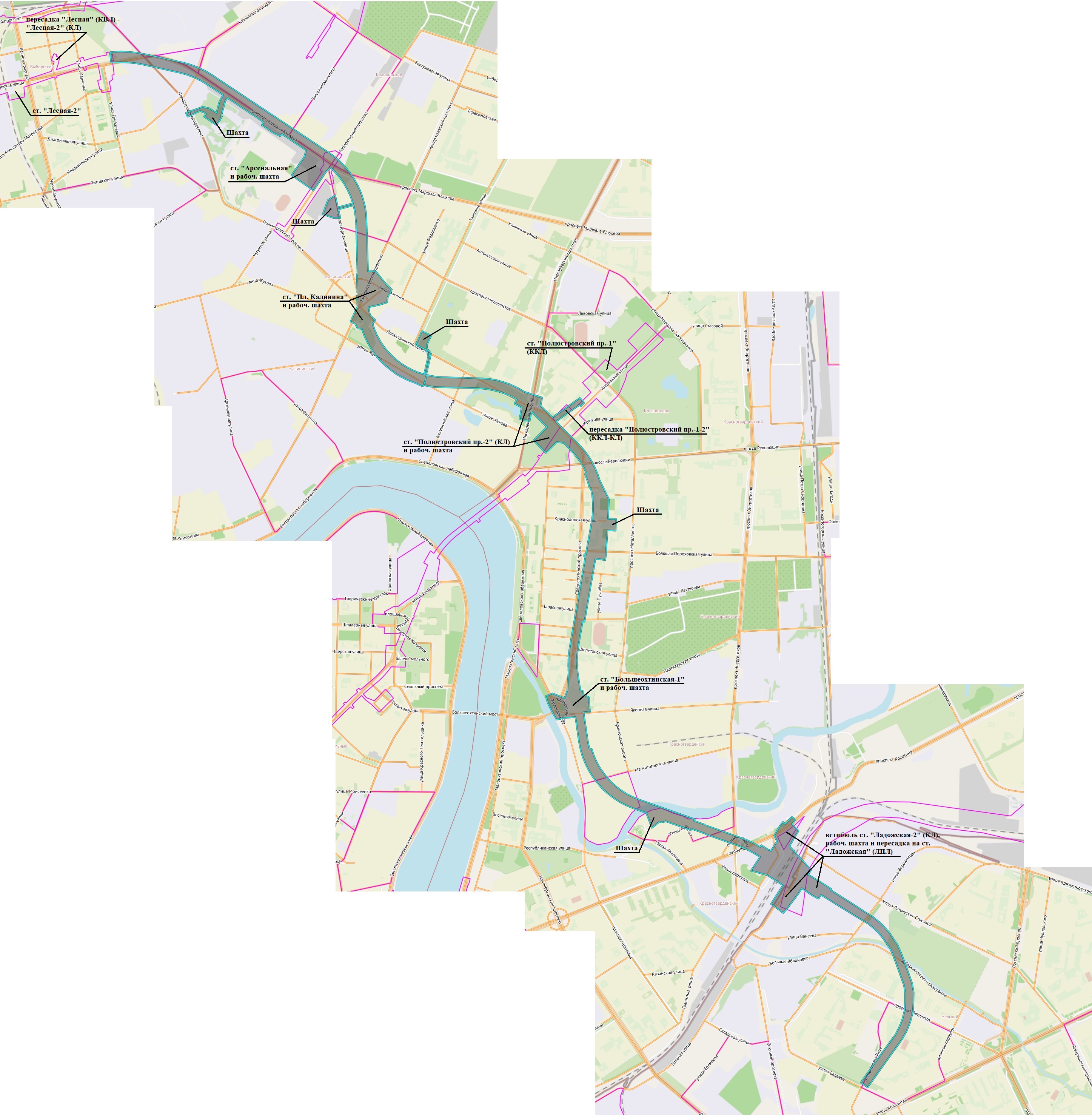

С учетом выше выложенных схем из распоряжений о подготовке документации по ППТ участков "Лесная-2"-"Пл. Калинина" и "Пл. Калинина"-"Ладожская-2", а также с учетом задания на предпроект участка "Лесная-2"-"Ладожская-2" получилась такая схема с сайта РГИС:

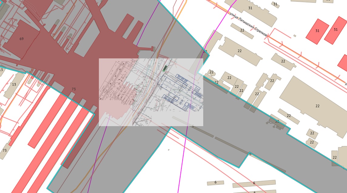

Расположение вестибюля ст. м. "Ладожская-2" в соответствии со схемой из предпроекта, наложенной на карту РГИС:

Gleb писал(а):также с учетом задания на предпроект участка "Лесная-2"-"Ладожская-2" получилась такая схема
На мой взгляд, кошмарная зигзагообразная схема получилась. Зачем тянуть линию вдоль Невы?! Ее бы отодвинуть от реки и спрямить - и охват территории сразу больше будет, и станции можно более удачно расположить.
Может быть, к тому моменту, когда лет через 10 до реального проектирования этого участка дело таки дойдет, всё же одумаются... Хотелось бы...

Большеохтинсккую можно подвинуть к Георгиевскому скверу. В остальном, вполне уместные изгибы. Станция возле кладбища (если совсем выпрямить) не нужна.

Mill писал(а):Может быть, к тому моменту, когда лет через 10 до реального проектирования этого участка дело таки дойдет, всё же одумаются... Хотелось бы...
Да Вы оптимист! И по поводу 10 лет и по поводу "всё же одумаются" :)

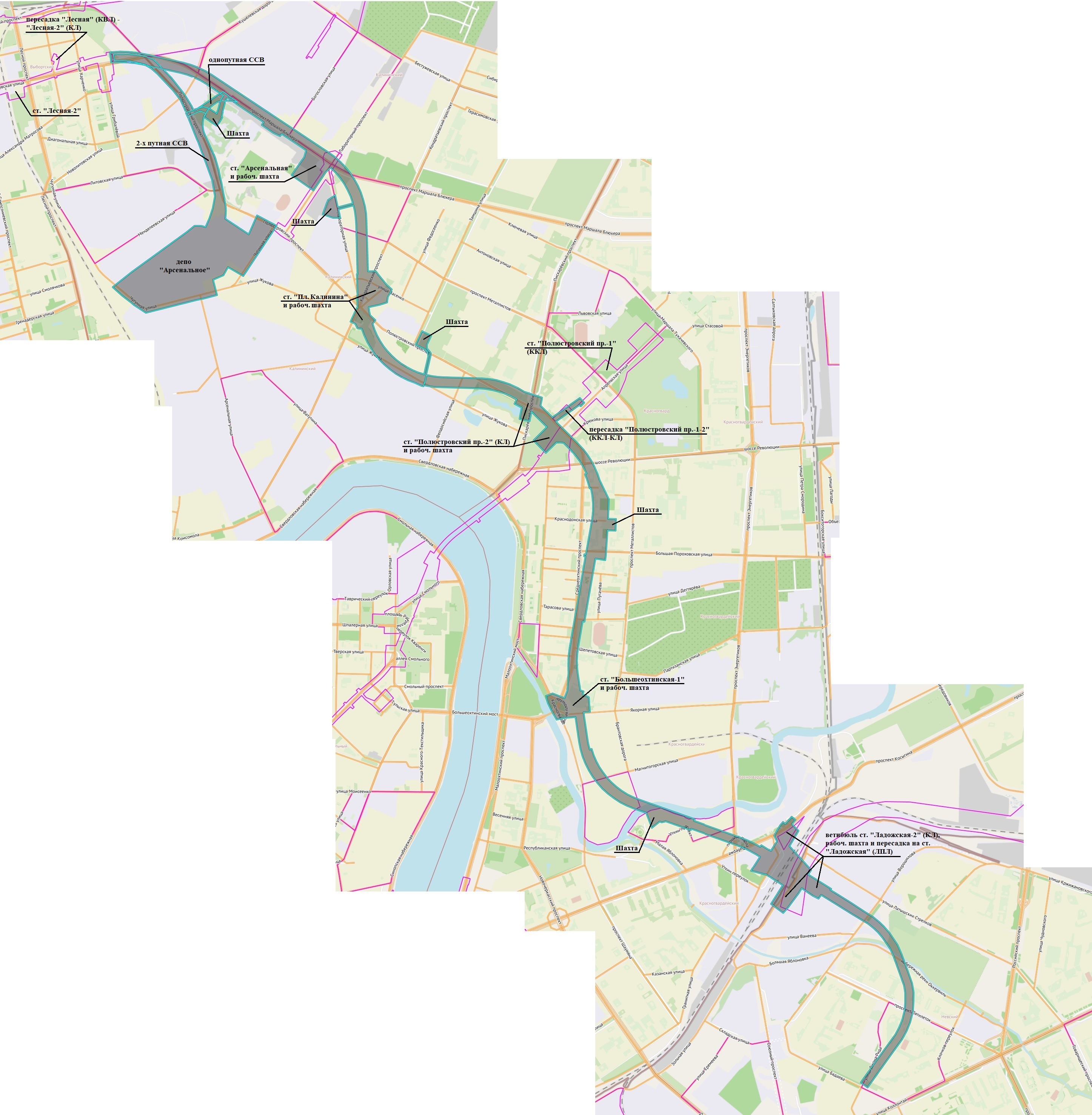

По схеме можно предположить, что от 2-х путной ССВ ст. "Лесная-2" - депо "Арсенальное" в сторону ст. "Арсенальная" будет еще один путь ССВ.
Общая схема участка "Лесная-2"- "Ладожская-2" с депо "Арсенальное":

Gleb писал(а):По схеме можно предположить, что от 2-х путной ССВ ст. "Лесная-2" - депо "Арсенальное" в сторону ст. "Арсенальная" будет еще один путь ССВ.
Скорее это будет ССВ с подключением только к одному главному пути ("внутреннему") по типу "Владыкино" в Москве. Плюс такого варианта - не надо делать сложное и дорогое пересечение ССВ и главного пути в разных уровнях. Минус - каждый раз при заходе в депо состав разворачивается, в том числе и наддверная навигация. Впрочем к моменту постройки этого депо уж наверное там будут электронные экраны и проблема отпадёт.
