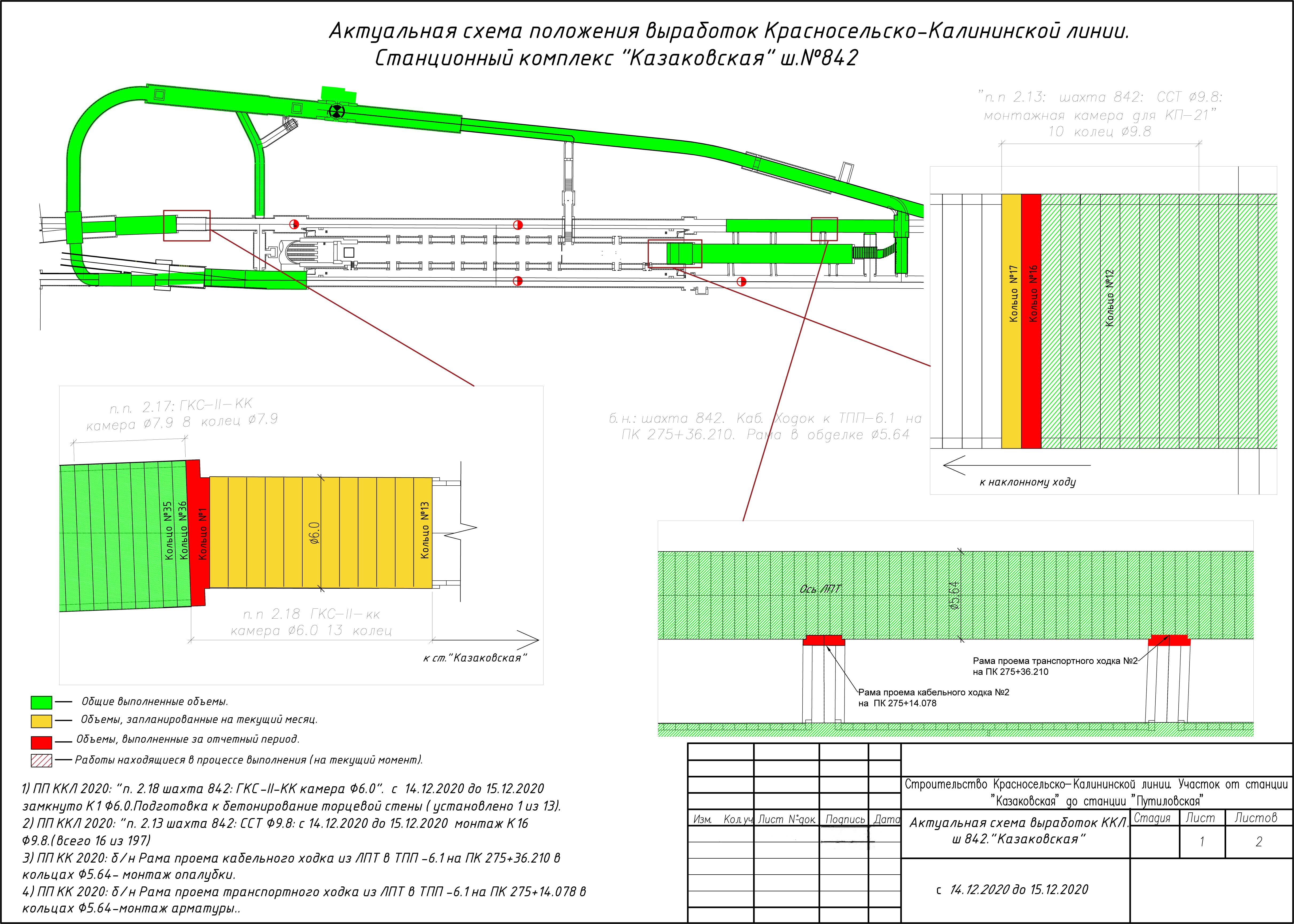

Razer, спасибо, Razer.
Есть пара вопросов:
- в ССТ кольца монтируют укладчиком на трубах?
- переподъём осуществляется тельфером в ТПП?
Есть пара вопросов:

Razer а как собрали кольца 7.9 в ГКС-II-KK? Ведь сквозь неё проходит подходной к соседней камере?

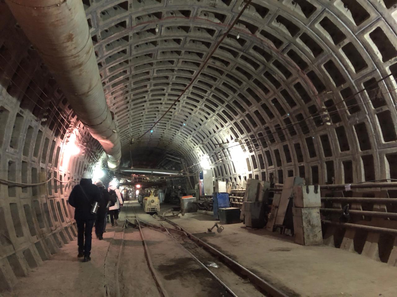

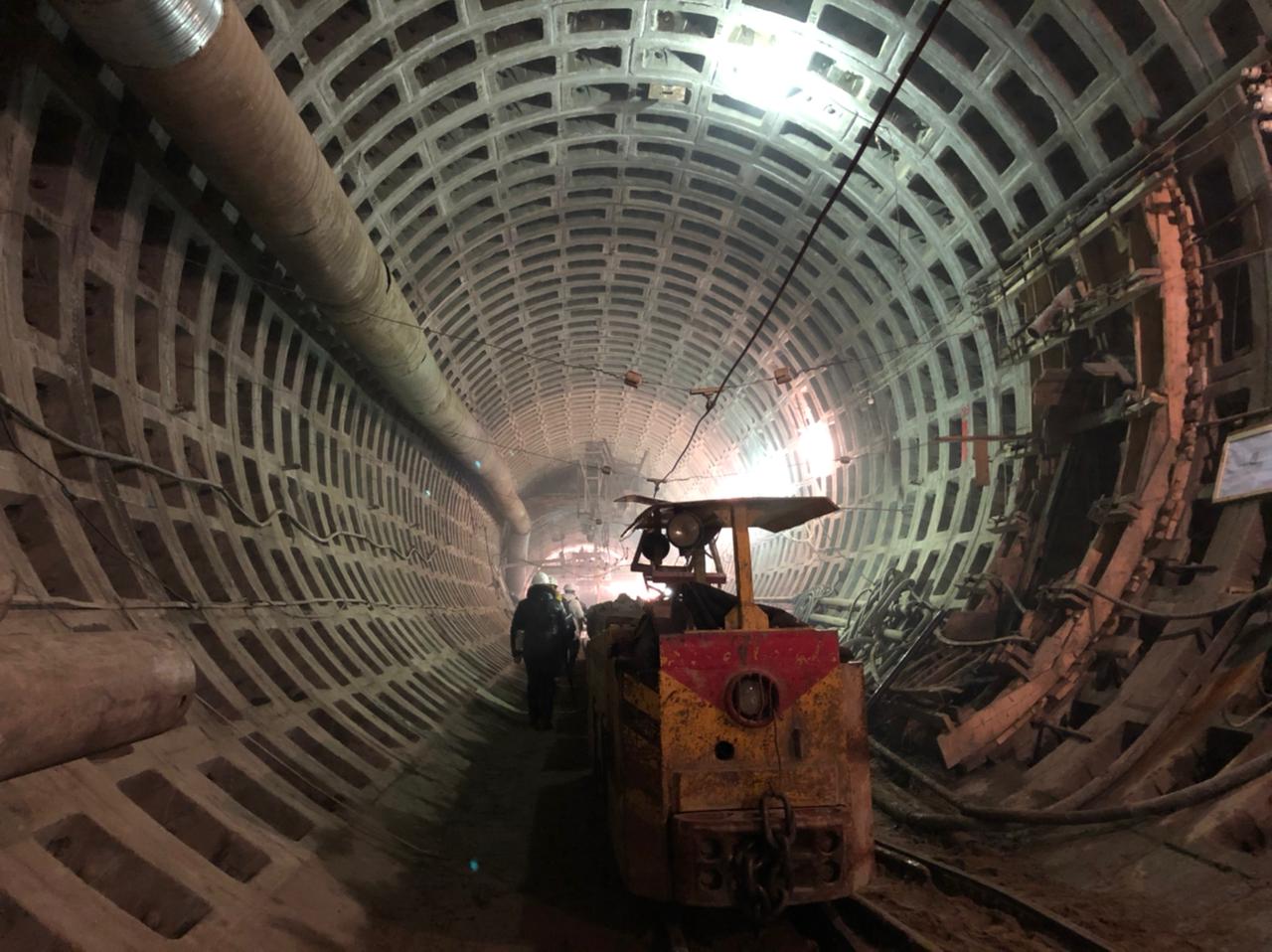

От "Подземки":
Кажется этого вы ещё не видели!
Перед вами 17 колец центрального зала (среднего станционного тоннеля) будущей станции Юго-Западная (в проекте «Казаковская»), первой станции метрополитена в Красносельском районе Санкт-Петербурга.
2 фото: блок служебных помещений и вид на центральный зал, который будет отделён стеной.

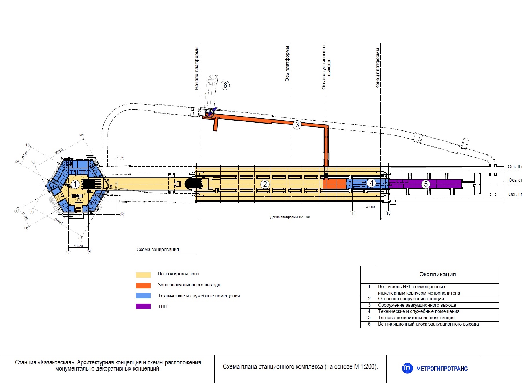

В прошлом году АО "Метрогипротранс" проводил ТВОРЧЕСКИЙ КОНКУРС НА КОНЦЕПЦИЮ МОНУМЕНТАЛЬНО-ДЕКОРАТИВНОГО РЕШЕНИЯ ПО СТАНЦИЯМ «ЮГО-ЗАПАДНАЯ» («КАЗАКОВСКАЯ») И «ПУТИЛОВСКАЯ».
Результатов найти не удалось, вероятно они будут использоваться при художественном оформлении станции, но вот некоторые схемы из конкурсной документации:
При этом, в ноябре 2019 года представлялись рендеры станции, а уже после этого объявили конкурс. Значит все изменится:

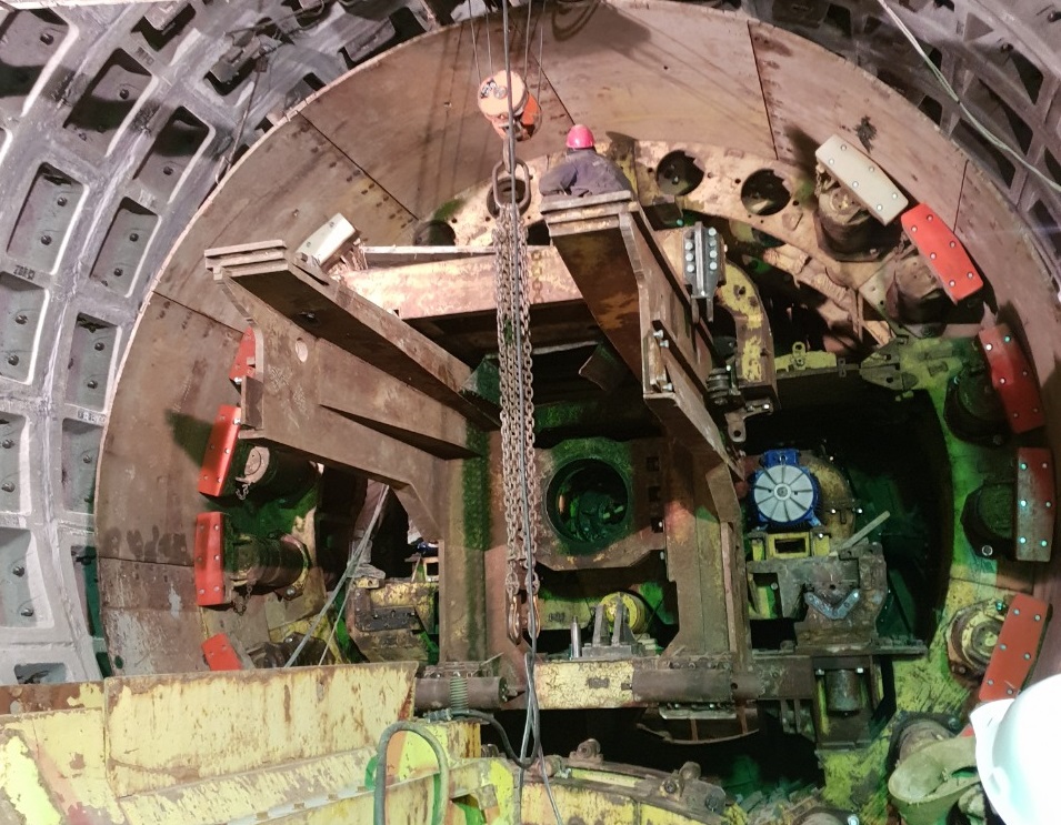

От "Подземки":
Монтажная камера у станции ЮгоЗападная в которой будет смонтирован третий по счёту тоннелепроходческий комплекс КТ-1 5,6 для строительства Красносельско-Калининской линии Петербургского метрополитена. Ему предстоит пройти порядка 1 километра до демонтажной камеры у 843 шахты.

От "Подземки":
Проходка «пилот штольни» группы камер съезда (ГКС-II -KK) диаметром 7,9. Пройдено 36 колец, произведён переход на диаметр 6,0 которым пройдено 1 кольцо.

в40 писал(а):Монтажная камера у станции ЮгоЗападная в которой будет смонтирован третий по счёту тоннелепроходческий комплекс КТ-1 5,6 для строительства Красносельско-Калининской линии Петербургского метрополитена. Ему предстоит пройти порядка 1 километра до демонтажной камеры у 843 шахты.
"Счетоводы"...
Ему предстоит пройти более 1850 метров.
Мили с километрами попутали, бывает
