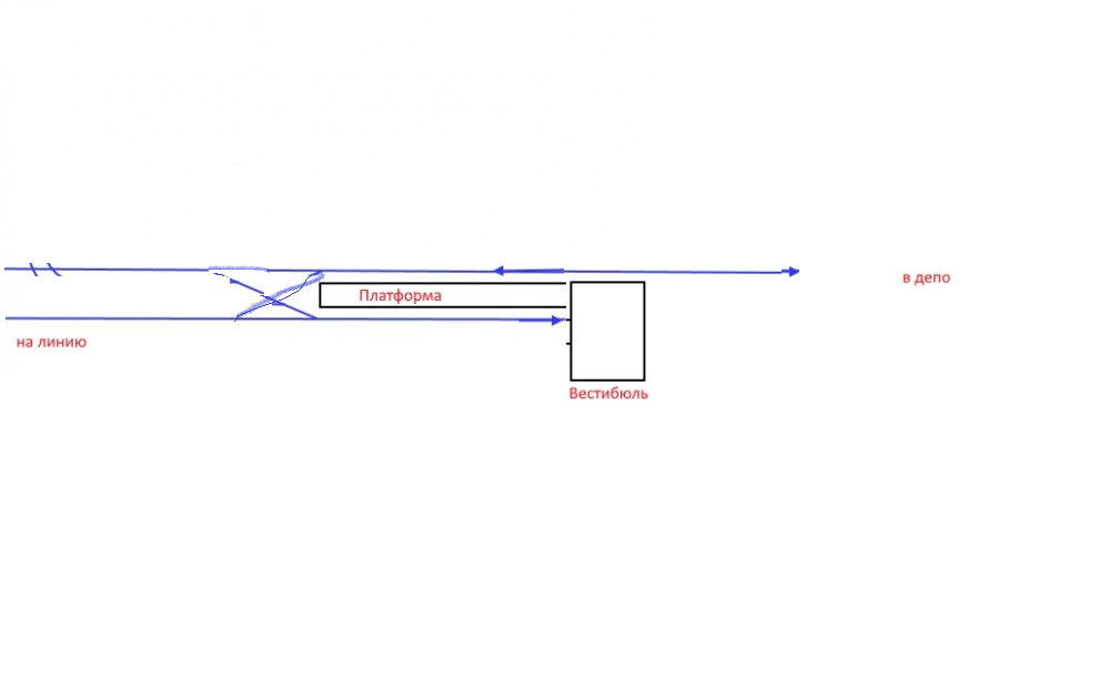

konnor
Сообщения: 436
Re: Парнас
Сообщение konnor »
Возможность такая есть, если станция конечная, платформа делается островной, вестибюль строится в торце, оборот осуществляется против движения, как и выезд в депо.
Если следовать картинке, то я бы сказал, что возможность такая в лучшем случае была. При существующем расположении станции места между платформой и порталом туннеля практически нет. Т.е. нужно будет как минимум полностью снести станцию, расчистить площадку западнее и перенести станцию туда.

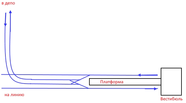

Чисто в плане бредовой фантазии, могу предложить альтернативную картинку с меньшим количеством путей и не требующую разворотный радиус перед станцией. Но станцию тоже нужно сносить и перестраивать :(
Подача поездов из депо идет прямым ходом, без всяких стрелок. Поезд, уходящий в депо, подается через стрелку к "верхнему" пути платформы. Обычные поезда поочередно подаются на обе стороны платформы. Но с точки зрения безопасности - жуть.
