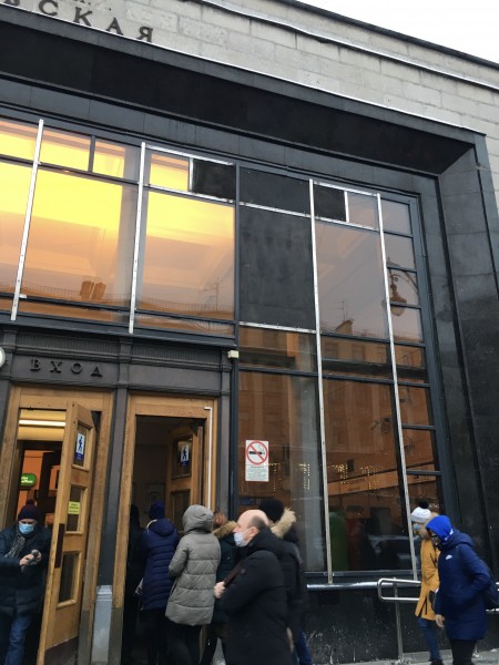

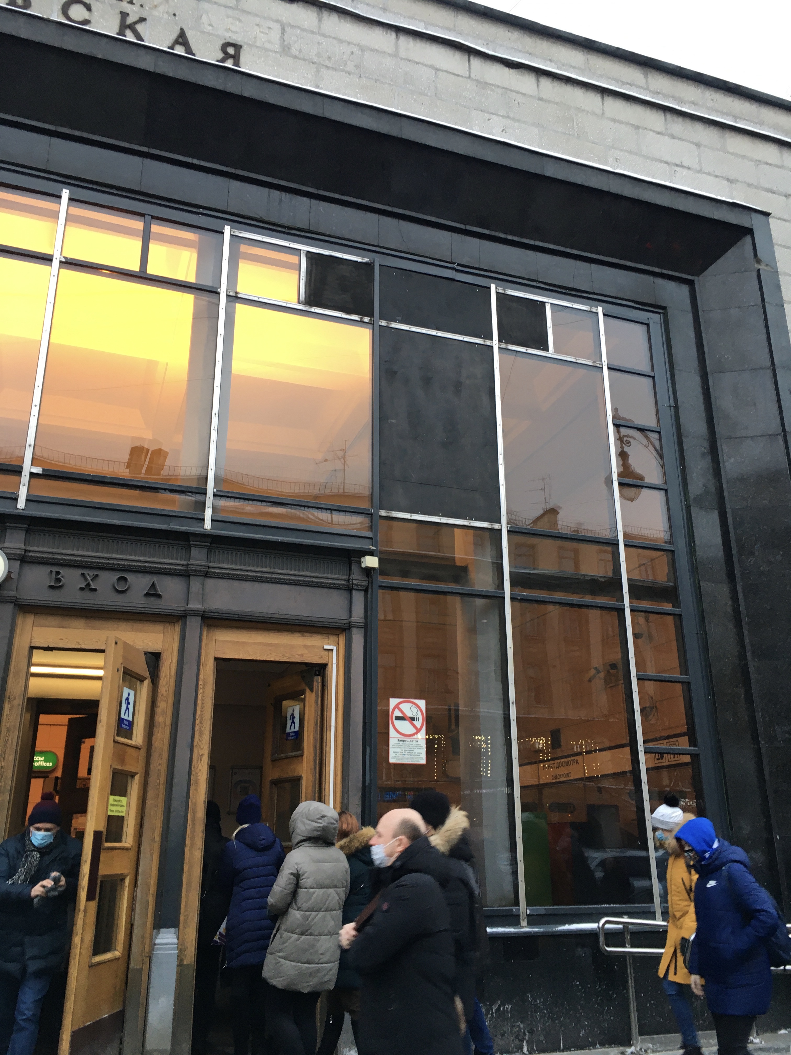

Выбитый пакет на Чернышевской выглядит так.
Версия про «выбило из за вентиляции» на мой взгляд не выдерживает критики, так как это дальний от наклона пакет. То есть воздушный поток от наклона должен был сделать два поворота на 90 градусов, а это фактически торнадо.
Так как на станции есть окно прямо напротив наклона, то при таком напоре его должно было вынести целиком вместе со стоящей перед ним Первой полосой.

Сообщения: 4447
Re: Чернышевская
Судя по фото, еще и укрепили металлическим профилем многие другие рамы? В глаза бросается очень сильно

GelezinisVilkas писал(а):Версия про «выбило из за вентиляции» на мой взгляд не выдерживает критики, так как это дальний от наклона пакет.
Думаете, было такое качество монтажа, что он сам выпал при первой же возможности?
Судя по ремонту Новочеркасской, охотно в это поверю!
Lean off the door!
Сообщения: 3741
Re: Чернышевская
Скорее всего просто отгнили крепления со временем, а при закрытых дверях воздух чуть поднадавил и выпало стекло, а не включение на полную вентиляции к этому привело.
