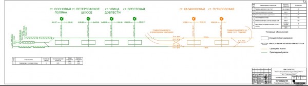

На мой взгляд, за временно конечной "Улицей Доблести" достаточно ограничиться проектированием одного съезда между главными путями (как на "Чкаловской", "Приморской", "Проспекте Большевиков"), что позволит более активно вести работы на следующем пусковом участке.

Ну почему же, в случае редких нештатных ситуаций они дают возможность оборота по промежуточным станциям.mx писал(а):Эти тупики через два перегона для эксплуатации особо и не нужны, перерасход средств (и времени). Их единственное назначение - разбить пусковой участок на мелкие кусочки.
Хотя для этого хватило бы и съезда, конечно. Только не такого, как на перегоне Чкаловская - КО, там оборот очень долгий был, насколько помню.
- Сообщения: 14776
На "Чкаловской" изначально съезд не планировался. Поэтому его построили там, где план и профиль трассы позволили разместить стрелочные переводы (на "Проспекте Большевиков" похожая ситуация была). Из-за этого съезды от станций отнесены на такое большое расстояние.
Чтобы линию довести до Обводного, нужно построить участок из четырёх станций с двумя пересадочными узлами, что, опять же, вряд ли случится за один пуск. Но даже если бы это и случилось, то опыт эксплуатации "Приморской" с 1979 по 2018 годы наглядно доказывает, что для организации оборота поездов и одного съезда вполне достаточно. Разница только в том, что у таких станций вместо двух тупиков для отстоя подвижного состава - один. Учитывая, что за "Казаковской" будет путевое развитие с перекрёстным съездом и двумя оборотными тупиками (а в перспективе - с выходами в депо), то вообще не критично.W0LF писал(а):Может быть, к тому времени, линия уже до Обводного доберётся и одного съезда не хватит.

Точно не случится за один пуск. На Заставской есть один оборотник направлением на север; на Каретной ССВ 6-4 к ПлАНу-2.в40 писал(а): Чтобы линию довести до Обводного, нужно построить участок из четырёх станций с двумя пересадочными узлами, что, опять же, вряд ли случится за один пуск.

Нет, едва ли пассажиры дождутся досрочного запуска. МГТ вообще в предпроекте никаких дополнительных тупиков не закладывал, но что с них возьмёшь с московских варягов. Видимо не представляли себе как это можно, строить две станции девять лет.Doughnut писал(а):для пассажиров-то какой перерасход времени, им раньше метро пустят
