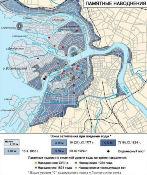

Голосование голосованием, а ограждение и бурилки стоят вокруг Дома Быта, который и является самым лучшим вариантом. Напомню что все подземные вестибюли не катят в принципе, потому что Коломну затопит при первом же крупном наводнении полностью, не смотря на КЗС.

GelezinisVilkas писал(а): 08 июл 2022, 17:56Коломну затопит при первом же крупном наводнении полностью, не смотря на КЗС.
с чего это вы так решили?
Сообщения: 3428
Re: Театральная
С того что КЗС работает только определённое время, и если ветер продолжает дуть то губа заполняется уже Невой, ну а учитывая новые намывы это время ещё подсократилось.
Ну а Коломна исторически всегда затоплялась первой.
Так что лучше не рисковать и строить наземный вестибюль, его легче защитить чем подземный.
