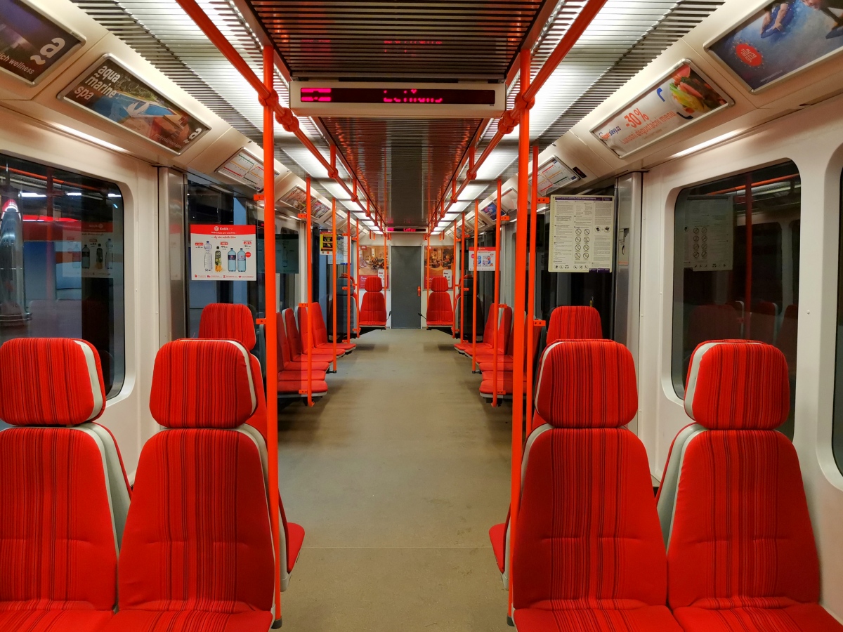

в40 писал(а): 05 окт 2022, 20:31 А чего торец вагона не показали? Вот там полнейшая теснота. Проверено лично.
И ещё. Сравнивать пассажиропотоки метро Праги и Санкт-Петербурга как-то некорректно, где на 1,3 млн.чел построена 61 станция метро.
На самом деле, в Праге есть довольно загруженные в часы пик участки метро, например, на линии C бывает весьма тесно. Кстати, планировка вагонов на этой линии отличается, она там комбинированная: в центральной часть салона сиденья расположены продольно а в торцах - поперечно.

А какой смысл в разнообразии, показанном на картинке? Что в стандартной планировке по 6 сидений с каждой стороны, что в поперечной те же 6 сидений (по одному у входов и 4 в центре).
Re: Планировка салонов вагонов метро
Я так понимаю, крайние сиденья поперек для тех, кому ехать на длинное расстояние, такая планировка была в трамваях 1930-х, в частности, в нашем ЛМ-33

Наглядно видно, что при классическом расположении кресел (как у нас сейчас) места в вагоне гораздо больше!
Сообщения: 3524
Это заблуждение, стоячих мест ровно столько же, только сидячих мест при перпендикулярном расположении сидений, можно сделать на 1/4 больше.
Сообщения: 14768
Если сидячих мест будет больше, то станет меньше места для стоящих пассажиров и, соответственно, будет сложнее перемещаться из средней части прохода к накопительной площадке (и обратно). Даже на фото заметно, что два человека, не касаясь спиной друг друга, в таком проходе уже не поместятся. Для линий метро с небольшими пассажиропотоками, возможно, это не критично. Но вот для наших толп в часы "пик" это точно не подойдёт.
Сообщения: 3524
Одно стоячие равно одному сидячему, больше народу можно набить вагон, только убрав все сидячие места и за счёт общей высвобождаемой площади, можно напихать больше людей. Примерно три стоячих вместо двух рядом стоящих сидячих.
Два человека там поместятся, как помещаются в Юбилейных между гладильными досками, габарит которых ровно как два сиденья рядом.
Два человека будут там стоять так же как они бы стояли в любом нашем вагоне в этом же месте, вплотную спина к спине, увеличить расстояние мешают как не странно ноги сидячих пассажиров, тоже имеющих габарит.
Не стоит судить по визуальному восприятию, рулетка и линейка дают более правильный результат.
У нас в Юби и Неве есть откидные сиденья, можете сами убедиться что убрав сиденье больше народу не влезет, и наоборот, танц площадки в капителенных Ешках туда же.

Вы меня заинтриговали. Т.к. рулетка всегда при мне, постараюсь при случае измерить расстояние как между гладильными досками, так и между противоположными сидениями. Потом обсудим.
Сообщения: 3524
Расстояние только измеряйте от и до кончиков ботинок или коленей сидящих друг напротив друга пассажиров.
Так же стоит не забыть, что к гладилке(сиденью поперёк) можно стоять вплотную, потому что для ног есть место, а вот у сидений вдоль бортов этого места нет, оно занято ногами сидящих пассажиров.
В принципе можете не утруждаться, просто сядьте в любой автобус, там при меньшем чем у вагона метро на 20 см. габарите, везде стоят 2+2 и даже место для прохода кондуктора неслабых габаритов остаётся.
