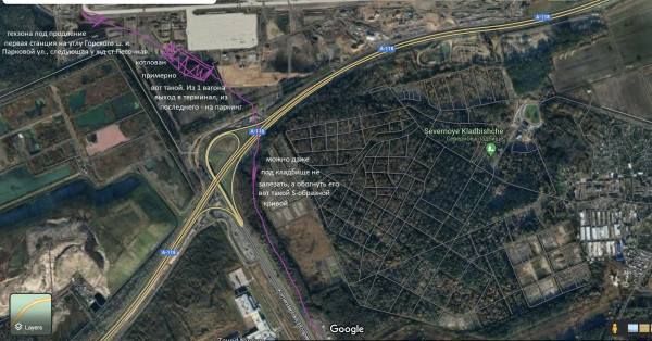

Нет, зачем, по техзоне трамвая вдоль Софийской (немного её изменив), взяв пример с участка Филатов луг - Ольховая. думаю там никто не жалеет что построили именно метро, а не трамвай.
Если завод встал, то можно и под заводом, пользуясь остановкой деятельности. Я не помню он чей, Мицубиши?
Почему на кладбище, под. При глубине тоннеля 22-25м никаким могилам он не помешает. Но можно и вокруг:

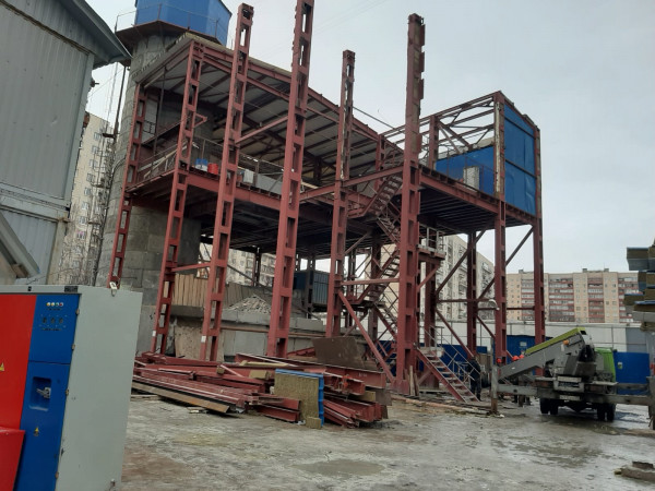

Начался демонтаж горного комплекса 841 шахты.

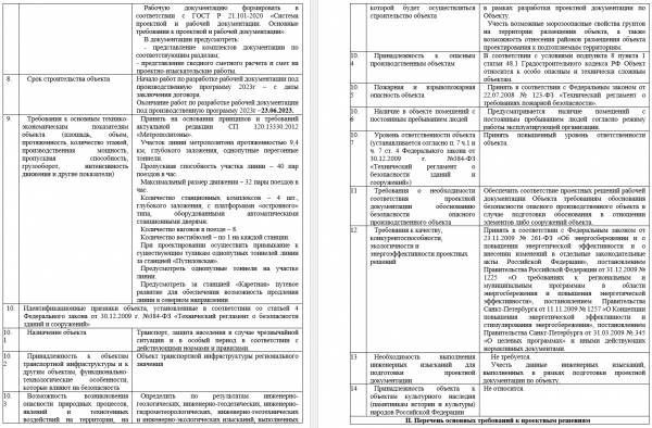

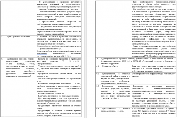

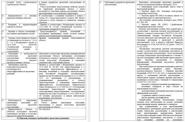

mx писал(а): 23 янв 2023, 01:15
Контракт на проектирование центрального участка расторгнут по инициативе ЛМГТ. Причина - заказчик не отправил проект в госэкспертизу. Отдельно указывают, что на данный момент это уже невозможно, требуются повторные изыскания. В общем результат работ за 15 лет =0
Теперь МСС объявил закупку на перепроектирование походу и там же ссылка на ранней проект в 15 ГБ
Надеюсь, что если победит ЛМГТ, то к 23.06.23 мы можем получить начальную рабочую документацию, позволяющую приступить к работам по проходке перегонных тоннелей центрального участка ККЛ уже в 2023 году.
В 2023 году планировалось начать проходку двумя щитами с шахт №845бис и №852 по обоим перегонным тоннелям.

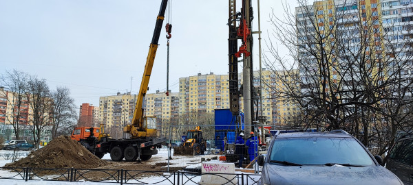

в40 писал(а): 16 фев 2023, 20:33 Начался демонтаж горного комплекса 841 шахты.
А что делает рядом от шахты буровая машина?

TheSeaWind писал(а): 20 фев 2023, 14:58 А что делает рядом от шахты буровая машина?
Знамо дело, - бурит скважины для откачки воды из тупика.
