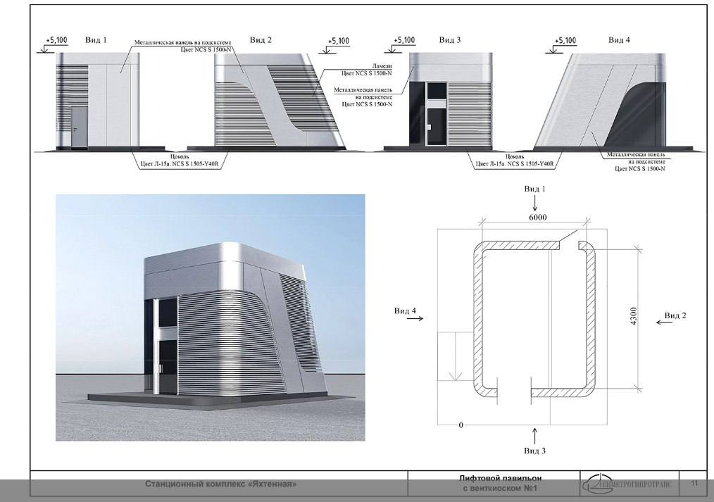

От Подземника и Фонтанки:
Вот такими станут две новые станции зеленой линии: «Яхтенная» и «Зоопарк» (широкой публике они известны и под другими именами: «Яхтенную» называли «Туристской» и «Богатырской», «Зоопарк» — «Планерной» и «Каменкой»).
Проходческий комплекс «Надежда» поползет из стартового котлована на Туристской, оставшегося после сдачи «Беговой», и у него будет несколько финишей.
Первый — севернее перекрестка Туристской и Богатырского, там появится станция «Яхтенная». «В связи с глубиной расположения подходного тоннеля весь объем станции является подземным. — В подземном пространстве расположены пассажирские зоны: пешеходный переход, вестибюль и пассажирские платформы». Это значит, что вход на станцию будет происходить из подземного пешеходного перехода, а в него можно будет попасть по лестницам на обеих сторонах Туристской улицы, над каждой — павильон.
