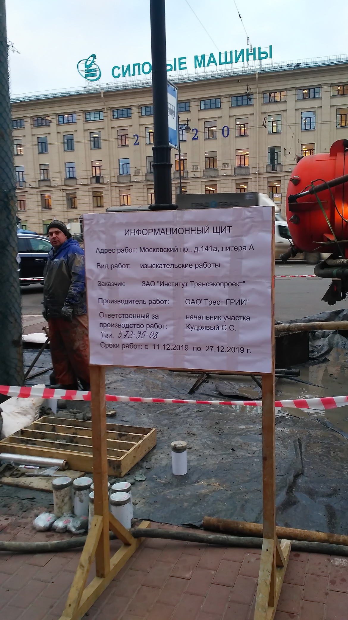

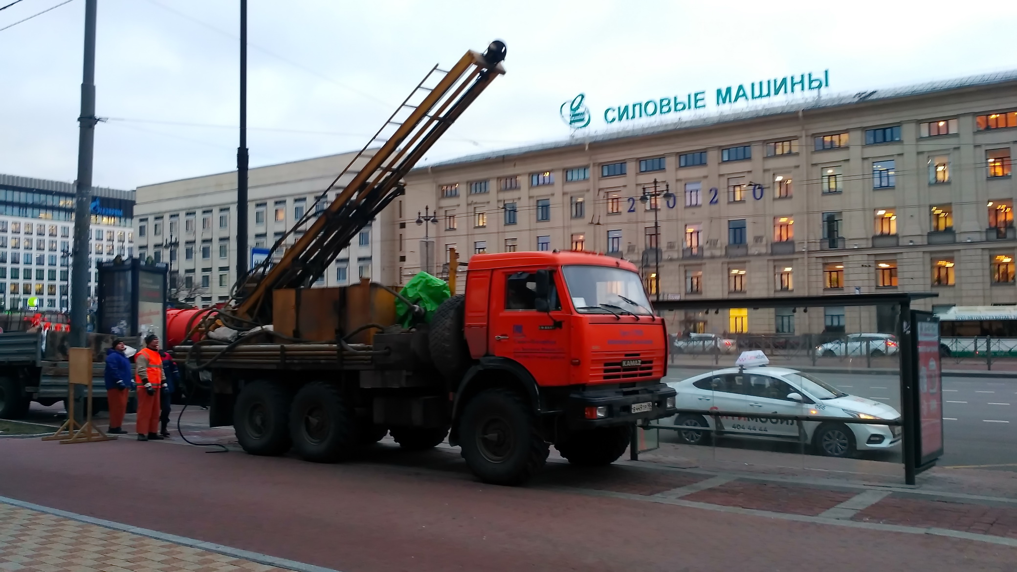

Сегодня утром приехала бурилка и ещё какая-то авто, весь день бурят.
Кстати, что за авто и с чем связанны данные работы ?

Не могут быть изыскания для центрального участка КК линии?
Re: Электросила
Она через Московские ворота пойдет а не через Электросилу, тем более это не центральный участок, он вообще от Обводного до Полюстрова.
