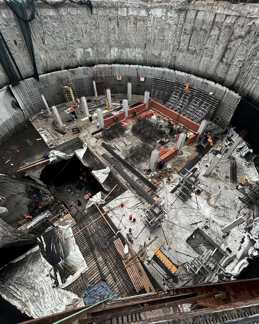

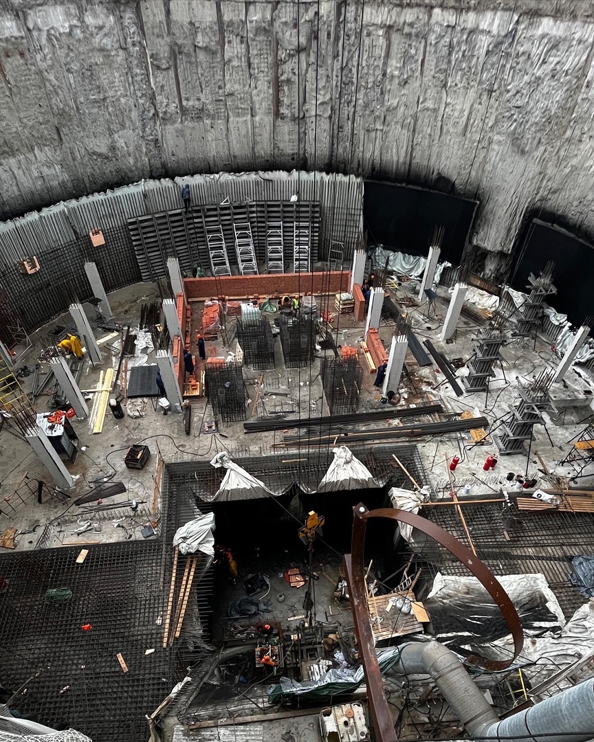

В котловане вестибюля

Сообщения: 3751
Работы ещё на год минимум.
Сообщения: 2593
Интересно, в каком состоянии котлован войдёт в зиму.
Будет ли какая либо защита от снега и мороза.
Будут тепляки с прогревом (по периметру бетонируемых конструкций), как уже неоднократно было на ЛАЭС-2, ГАМТ-2, Зенит-арене.

Но там всё-таки не такие глубины были. В котловане явно будет куда холоднее.
Каким-нибудь дутиком бы накрыть с технологическим отверстием (понимаю, что вряд ли это возможно)
Сообщения: 2593
И очистка от снега-наледи ограниченного пространства на глубине.
McFly писал(а): 20 сен 2023, 16:26В котловане явно будет куда холоднее.
С чего бы вдруг? Утечки тёплого воздуха по наклону ещё никто не отменял.
koropet
Сообщения: 186
Станция метро: Электросила
Сообщение koropet »
McFly писал(а): 20 сен 2023, 16:26 Но там всё-таки не такие глубины были.
Мы не в вечной мерзлоте таки строим! Заморозку грунта у котлована и наклонного хода не делали. Землица конечно прохладная, но не такая чтобы бетон не заливать. Тепляки да, нужны. Ставится тент и пропановая тепловая пушка. Все, этого достаточно чтобы до +10 температуру поднять и заливать спокойно.

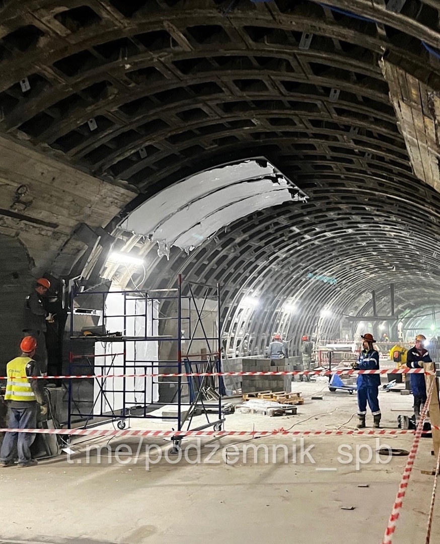

Сообщения: 2593
Первый фрагмент облицовки
https://vk.com/podzemnik_spb
