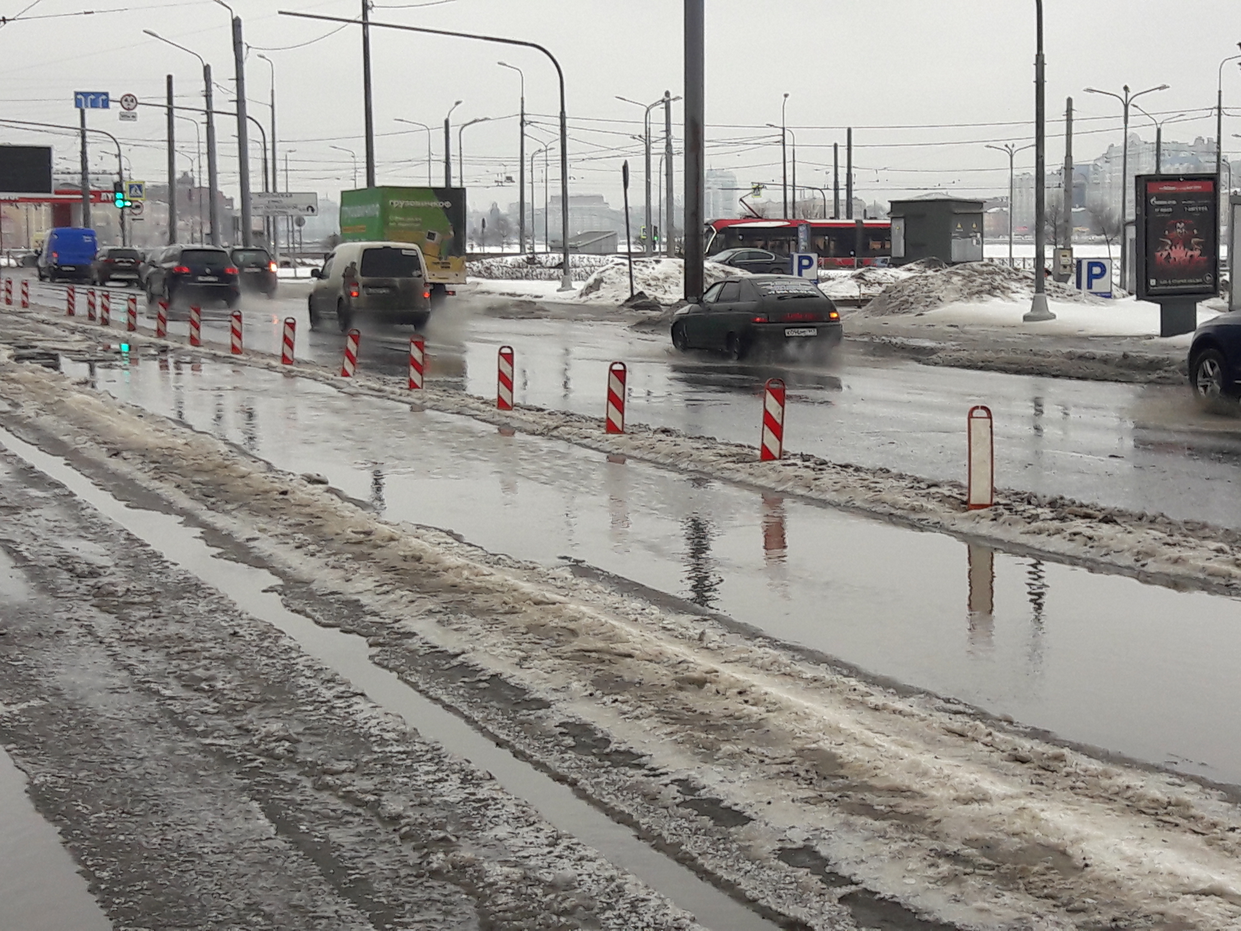

В другой части города, на съезде у ПлАНа встал 7777 из-за того, что впереди был слишком высокий уровень накопившейся воды. Через пол часа приехала техничка и делали ходы для воды. Через минут 20 вагоны поехали. Заблокированными оказались те, кто был в трамваях на мосту Александра Невского. Там не выпускали, поскольку проезжая часть. Там машины несутся очень быстро, и никто не ожидает там увидеть выходящих из трамвая.

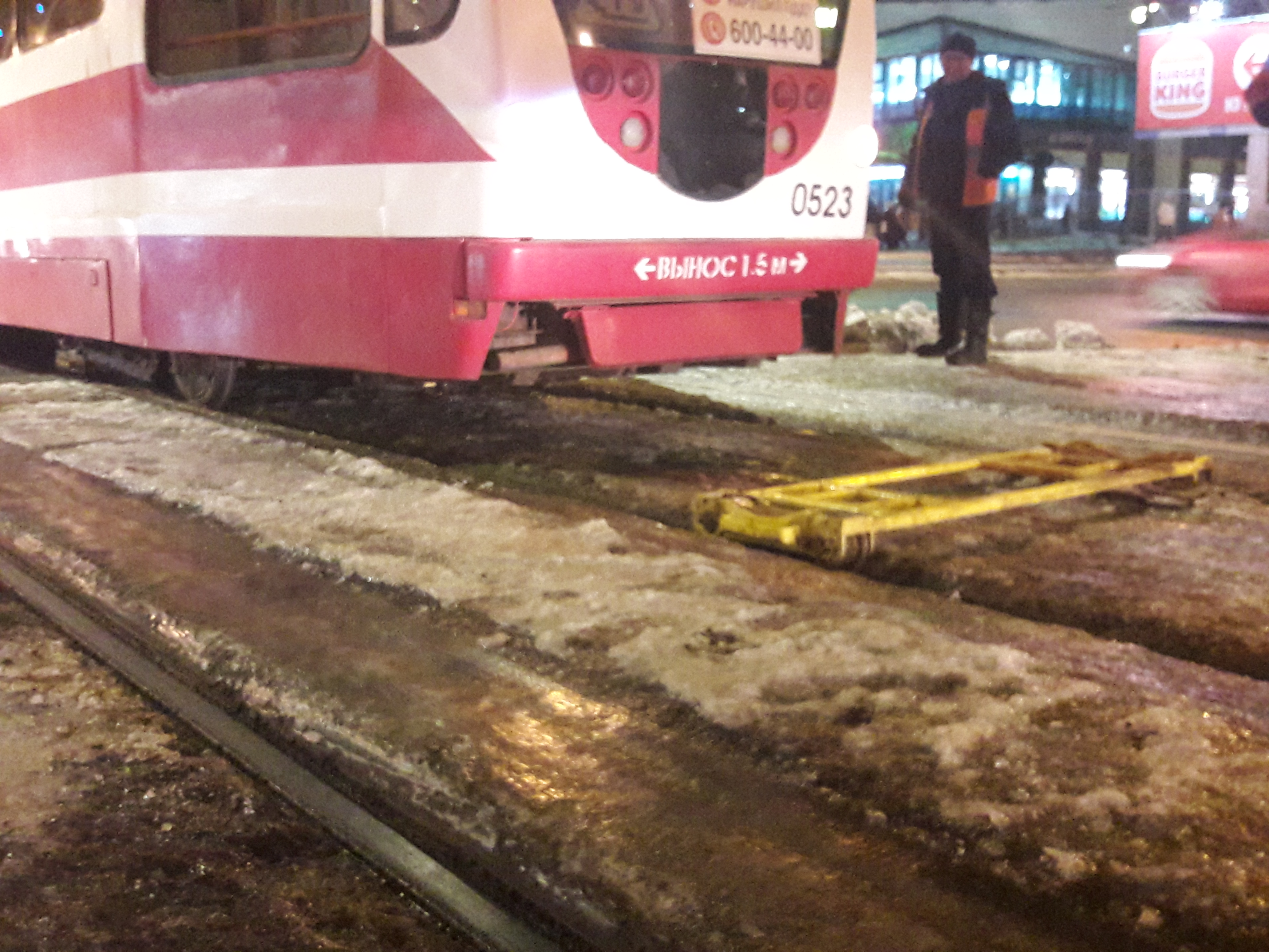

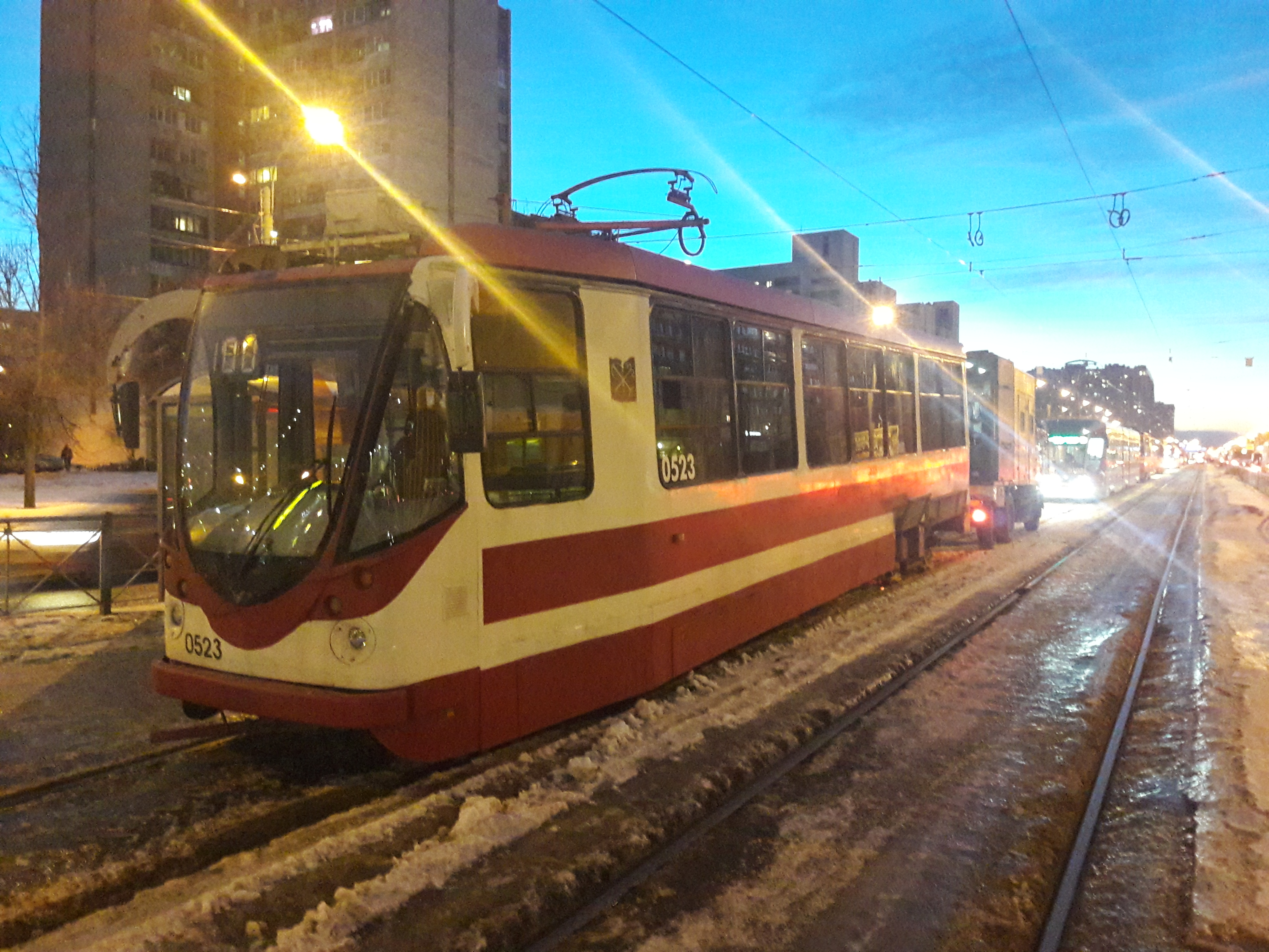

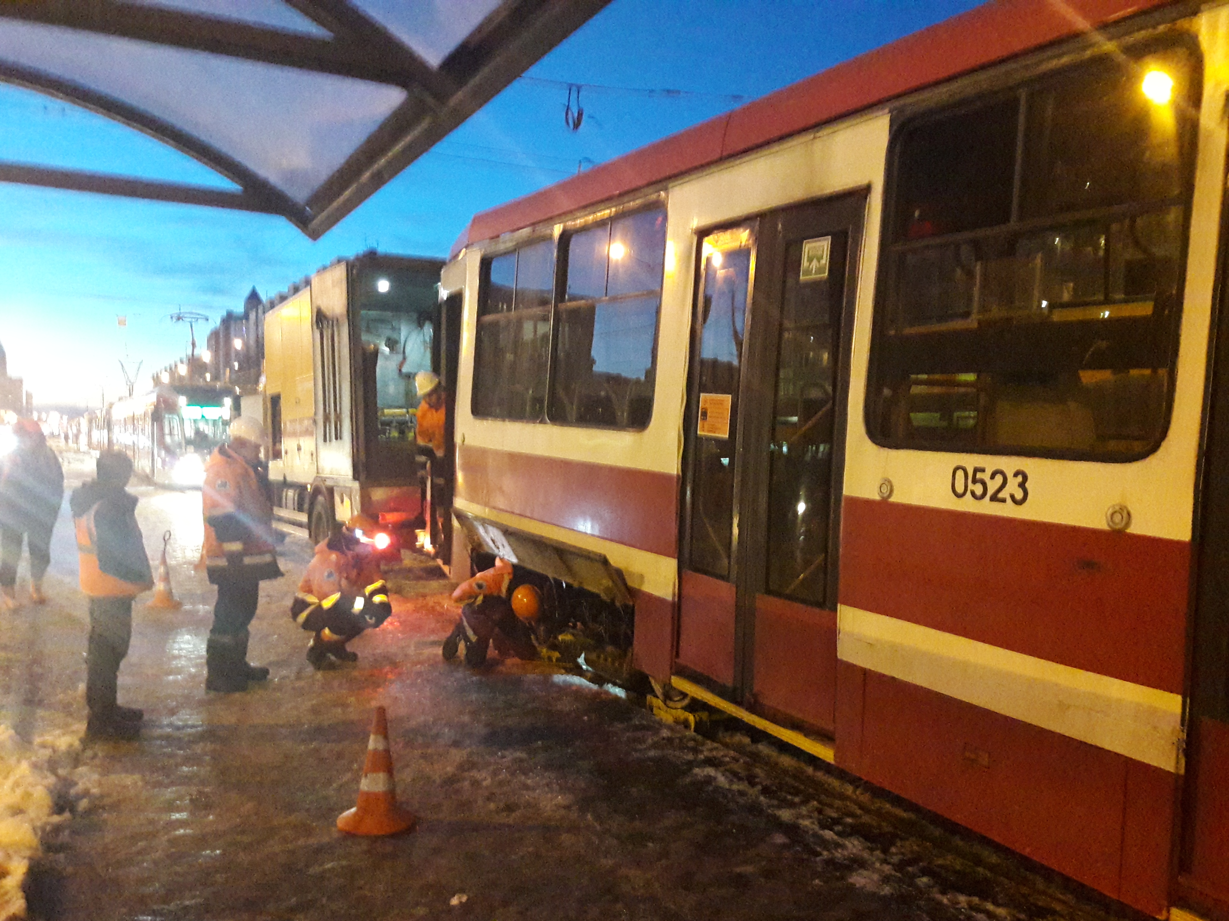

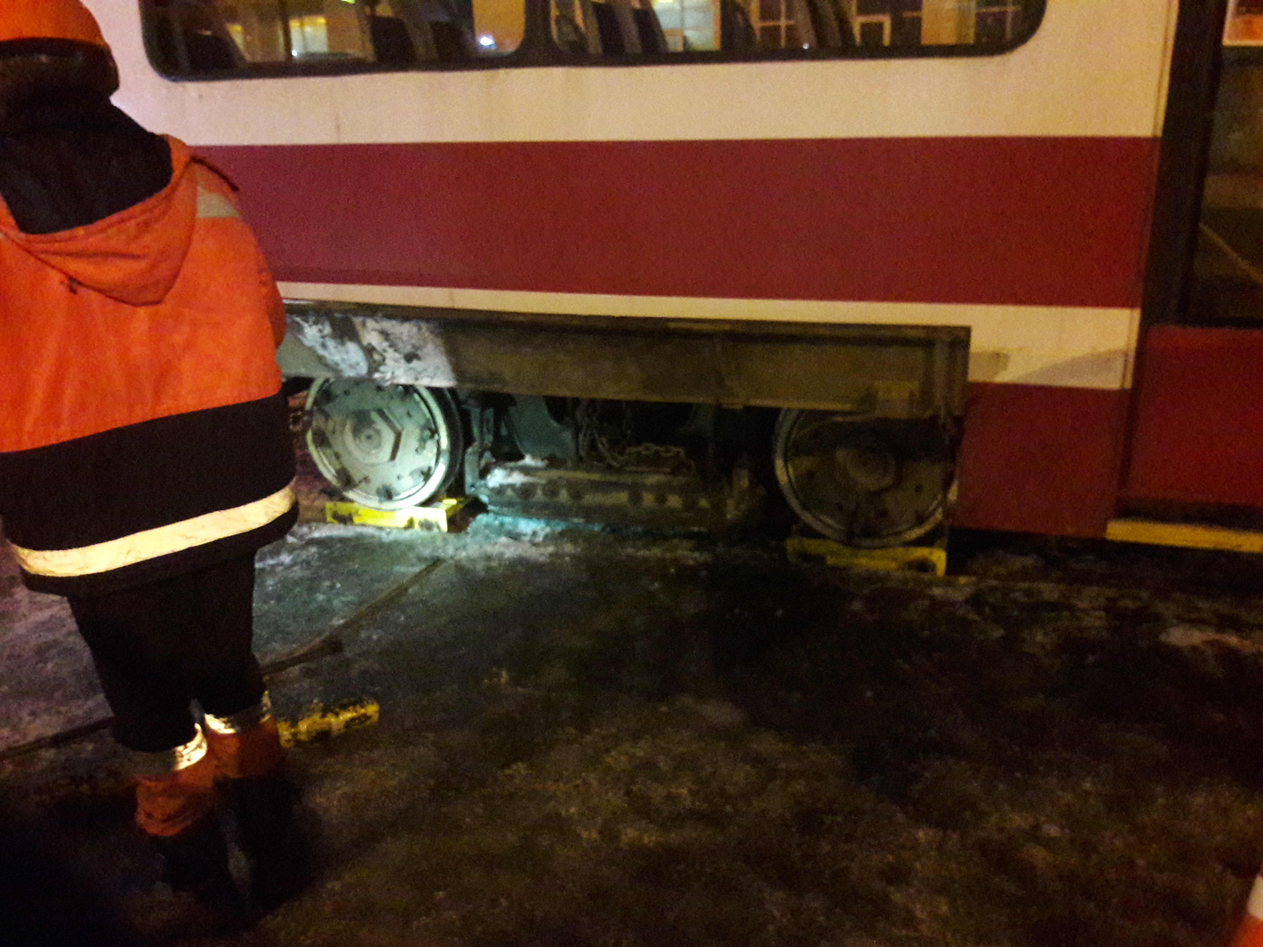

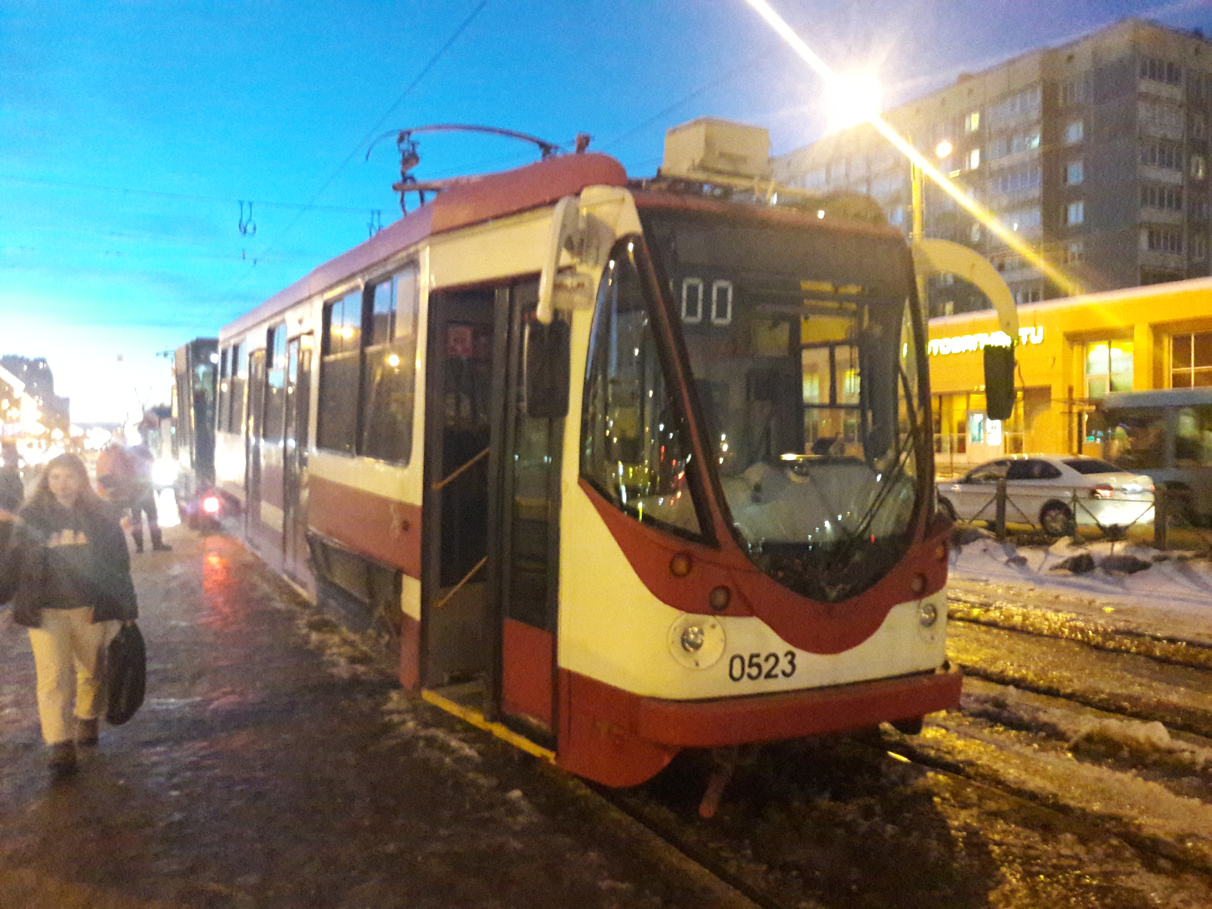

Сегодня, около 18ч на углу Есенина/Просвещения была редкая поломка — сдох редуктор и ТЭД.

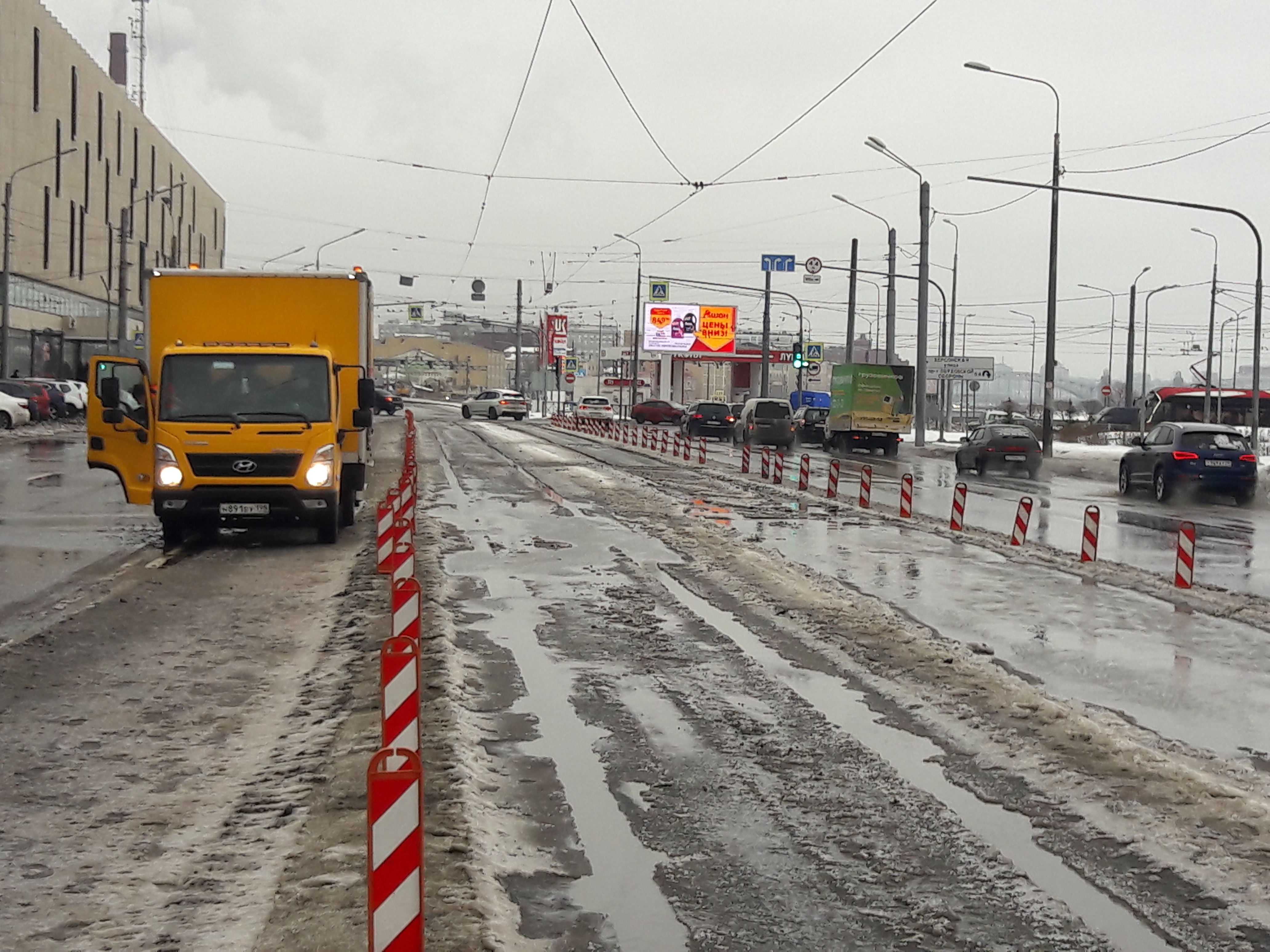

Сначала поставили на ложные телеги, чтобы отломившееся добро не болтыхалось по асфальту. Где-то в 19:20 трамвай отъехал на 20 м, ложная телега зацепилась за отошедшую от перепада температур плитку, и задняя ложная телега слетела. Трамвай заблокировал весь перекрёсток. Встал чётко так, что ни оттуда, не туда не перееехать стало. Сколько он там стоял — не знаю. Но по некоторым данным, около 1ч.
