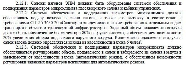

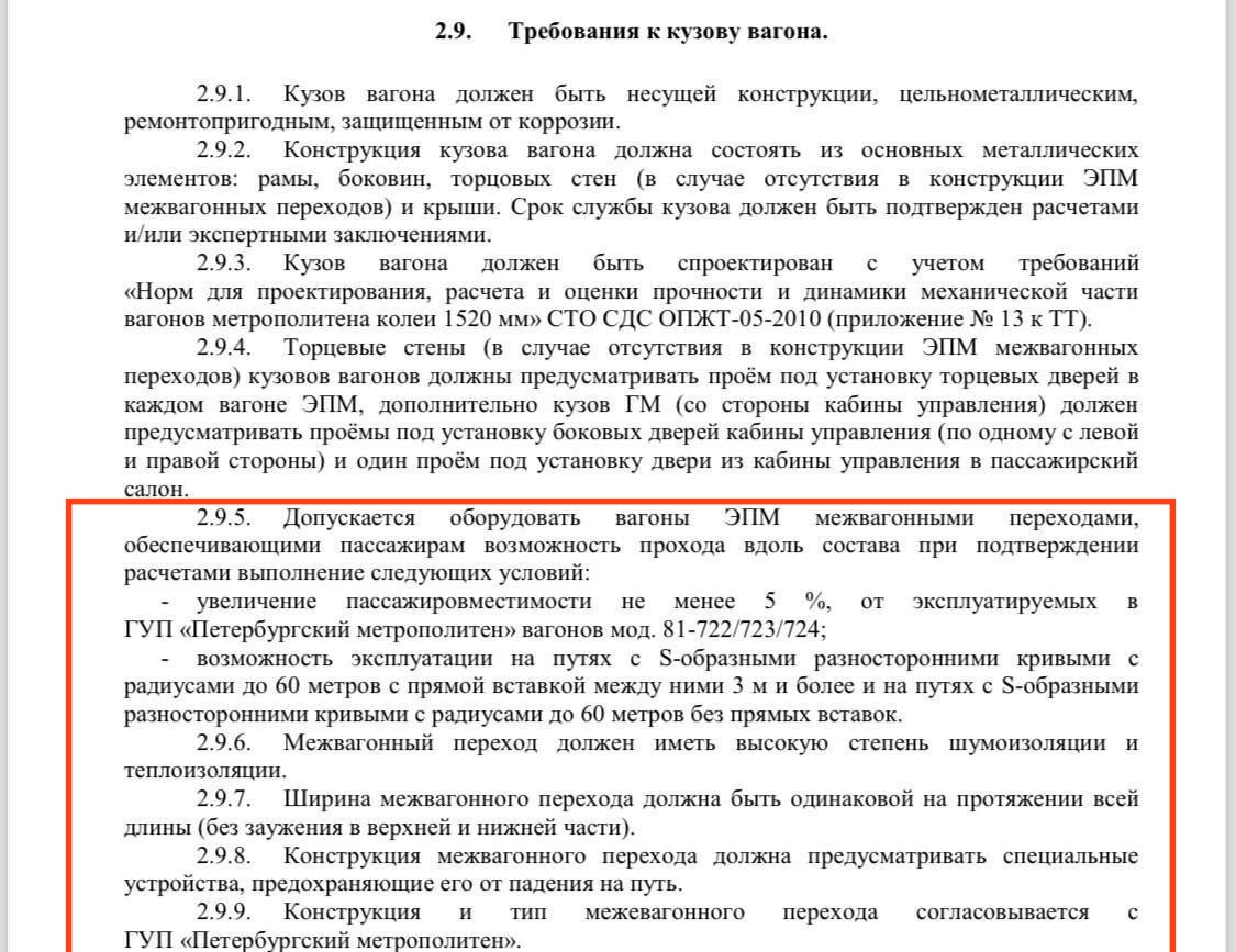

Внезапно, в ТЗ на Балтийцы для 2-й и 5-й линии обнаружились климат и сквозняк. Пишет ТГ канал Говорящий Транспорт.
Неужели в таких поедем скоро?

Ключевые слова: "допускается оборудовать" и "согласовывается с ГУП".
Что касается увеличения пассажировместимости не менее 5% - это легко достигается за счет уменьшения количества сидячих мест :wink: .
Мечтаю увидеть "скотовоз" со сквозными проходами и полным отсутствием сидячих мест, но с удобными подпопниками по стенам.

Как же они теперь будут оправдание находить, почему теперь можно кондеи и сквозной проход? Вроде так старались сказать, почему это не нужно. Теперь тоже самое, но наоборот...Во истину совок.

в40 писал(а): ↑13 фев 2024, 21:19 Ключевые слова: "допускается оборудовать" и "согласовывается с ГУП".
5% это ровно та величина на которую увеличится пассажировместимость вагона со сквозняком при тотальном заполнении пассажирами относительно 81-722. Даже без ликвидации сидений. Нужно то всего лишь добавить к площади вагона минимум по 1.5 кв/м с каждого торца. А в 2020 даже побольше будет. Пару тощих пассажиров впихнуть ещё точно получится.
У Баптийца ширина 2.58, так что точно с запасом будет. На радость торгашам, ходокам и попрошайкам :lol:
Если возможны, но не обязательны, то скажут, что в вагоне пассажир проводит минут 5-10 максимум, так что можно ехать в жаре с принудиловкой, а сквозной проход - это навязанное небезопасное московское решение, которое нам ну никак не подходит: радиусы, двери. Понимать надо.
Или ещё какую-нибудь чушь ПМ придумает чтобы не делать удобно и комфортно для людей.
Ключевые слова - "в случае отсутствия в конструкции ЭПМ межвагонных переходов"
