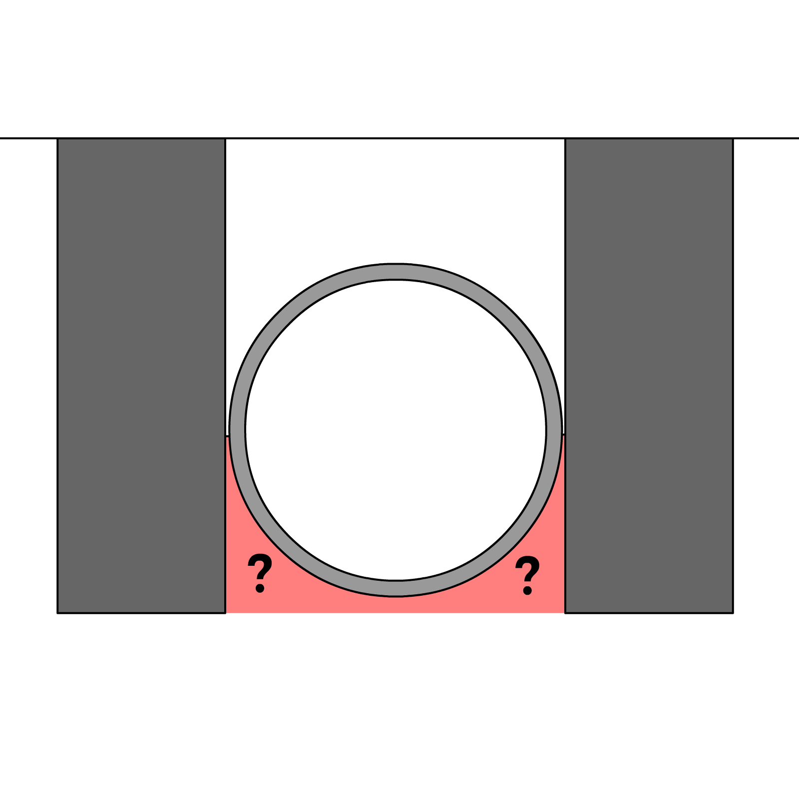

Почему нельзя пройти тоннель без торцевых стен? А потом уже по факту раскрытия котлована их бетонировать?

Такой технологии, которая обеспечила бы безопасность работ в тиксотропных грунтах, увы, пока не существует.Попробуйте представить себе создание бетонной плоскости, пересекающей (секущей) замкнутую обделку круглого (!) очертания. Как не разрушить блоки и заодно выполнить безопасное заполнение бетоном пространства ПОД тоннелем в условиях, когда большое боковое давление и много воды?

Понял. Спасибо.Nomernoy писал(а): ↑08 апр 2024, 10:45 Такой технологии, которая обеспечила бы безопасность работ в тиксотропных грунтах, увы, пока не существует.Попробуйте представить себе создание бетонной плоскости, пересекающей (секущей) замкнутую обделку круглого (!) очертания. Как не разрушить блоки и заодно выполнить безопасное заполнение бетоном пространства ПОД тоннелем в условиях, когда большое боковое давление и много воды?
