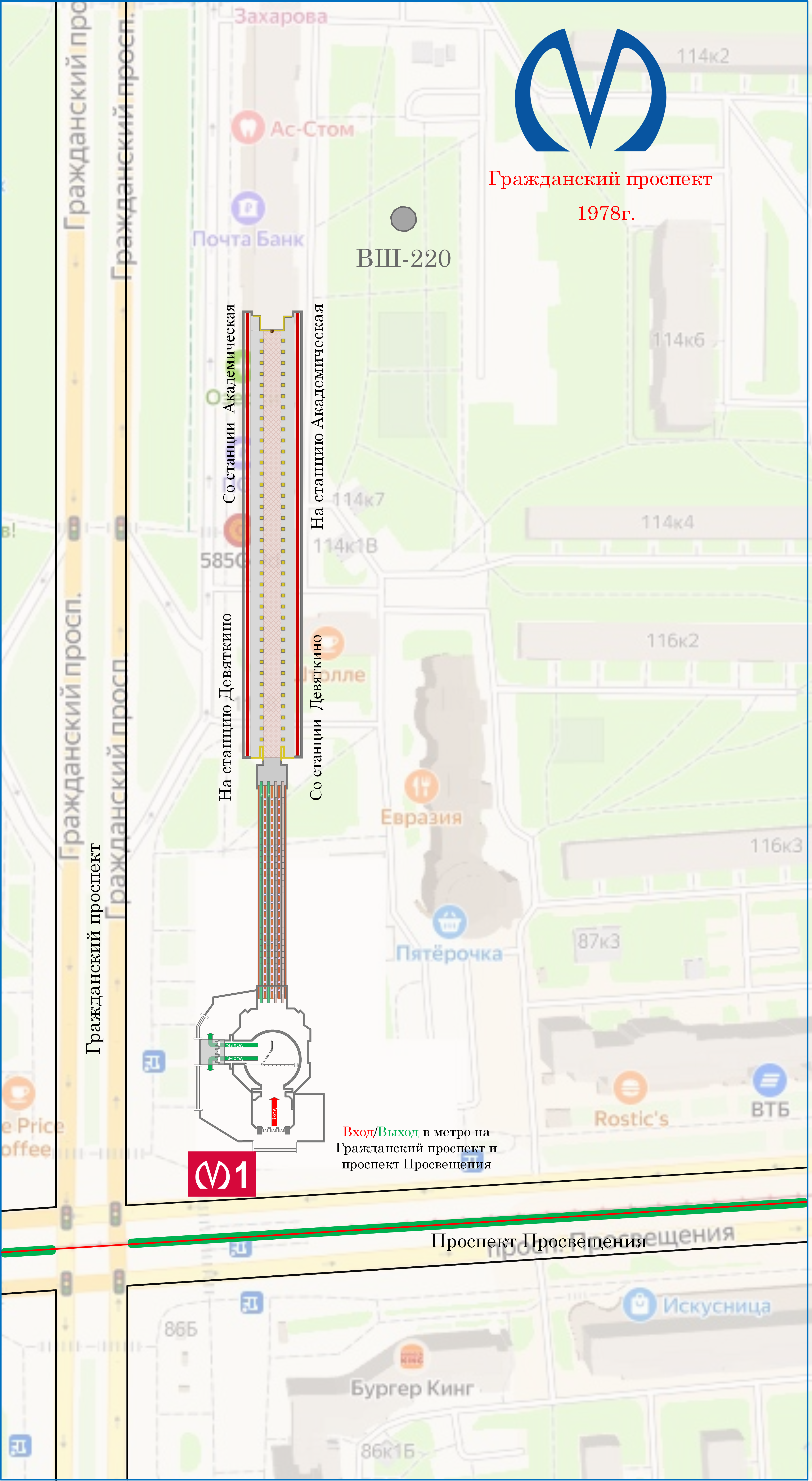

схема станции метро Гражданский проспект. Светильников 25, 37 колон
Re: Гражданский проспект
Их больше, чем 37. Просто часть колонн скрыта облицовкой.
Расстояние между осями колонн в продольном направлении - 3,8 м (кратно 5 кольцам).
36 интервалов х 3,8 м = 140,6м (меньше длины 8-вагонного состава).
то что видно на самой станции 37. Я не спорю просто я то в схеме видимую часть показываю. Но в целом то нормальная схема?
Во первых, Просвещения у вас почему-то не под прямым углом к Гражданскому. Во вторых, станция не строго параллельна проспекту, что видно как на спутниковых снимаках, так и на местности. Но не видно у вас.
В целом, для ориентирования, - да, вполне.
Посмотрите на картах Яндекс Просвещение не под 90 градусов. С остальным проверю.
угол станции подправил. Углы пересечения проспектов правильное. Они не строго 90 градусов.
ВШ 220 находится по поперечной оси станции.
нарисуйте где. На ядекс картах ее четко видно во дворе . Нужно станцию чуть сдвинуть, а так все правильно
У вас просто не в масштабе нарисовано
