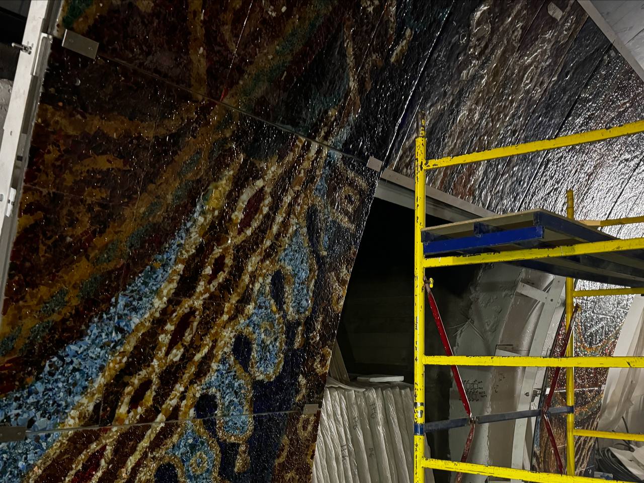

Оформление пассажирского проёма на Театральной: https://t.me/c/1792427918/51456 (из чата в группе Подземника).
- Сообщения: 2596
- Станция метро: Шкиперская
Re: Театральная
Это околопроёмное пространство.
Сам проём практически не показан.
