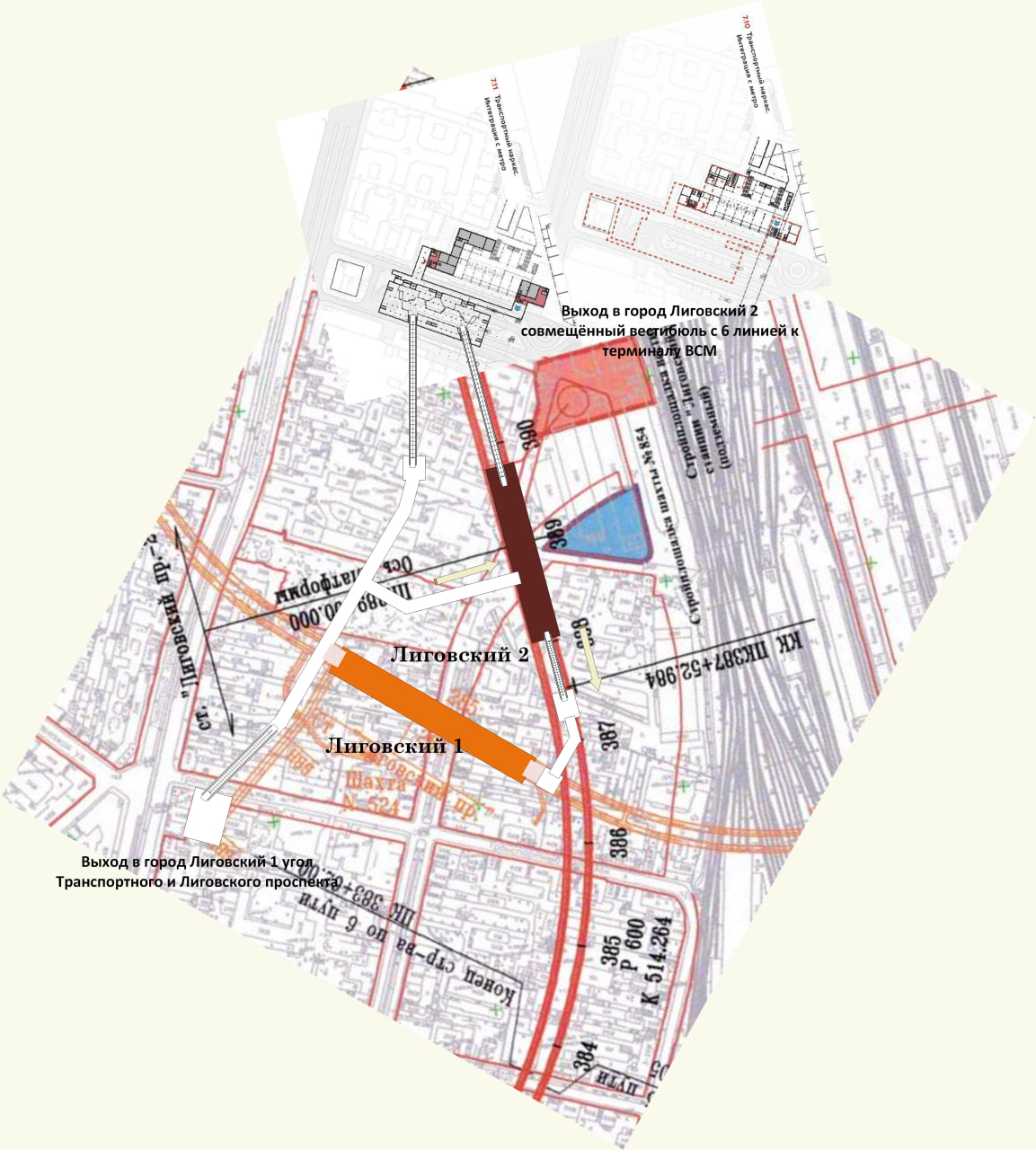

Судя по варианту расположения подуличного вестибюля с двумя наклоннами ходами, на ЛП-1 предполагают сделать новый переходной коридор в торце существующего коридора (где сейчас часы) в теле поперечной камеры к новому НХ. И скорее всего именно этот НХ будет построен первым, а уже после подуличный вестибюль прирастет выходом с ЛП-2.
- Alexsey
- Сообщения: 883
- Станция метро: Парк Победы
Re: Лиговский Проспект 2
Вот примерно так будет. А будет ли поперечный коридор к Лиговскому 2 вопрос? Но в целом узел правильный с учетом единого вестибюля. Сам переход с Л1 на Л2 100% так
- Михаил
- Сообщения: 4333
Да, да. Нижняя картинка будет реализована с вероятностью 99%
В целом, задумка отличная. Осталось дождаться её реализации
- Иван Волков
- Сообщения: 616
Только зачем 2 наклонных хода в общий вестибюль? Лучше построить подходной тоннель и один наклонный ход, не так ли? И заодно не строить дополнительный переход, ибо незачем.
