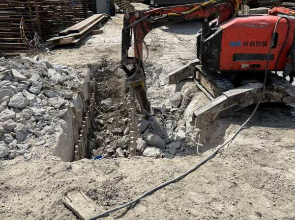

Из комментов в чате Подземника: https://t.me/c/1792427918/153287.
Начало обвязочный балки Богатырской.
