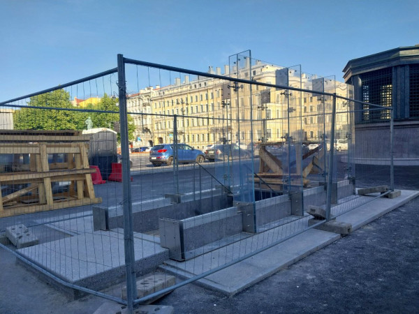

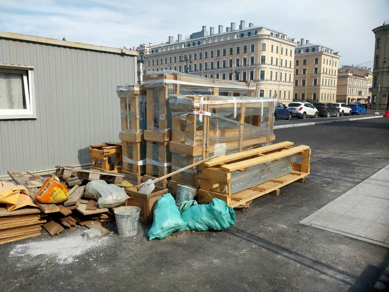

Актуальное состояние бывшей стройплощадки у 574 ВШ и эвак. выхода. Над основанием вент. киоска наконец-то покрыли слоем гранитной кладки, до этого там было что-то типа песка и мусора.
Также продолжают возводить стеклянный павильон эвакуационного выхода, делают стеклянное основание для дальнейшего монтажа стеклянных пластин.
Состояние на 14.07.25

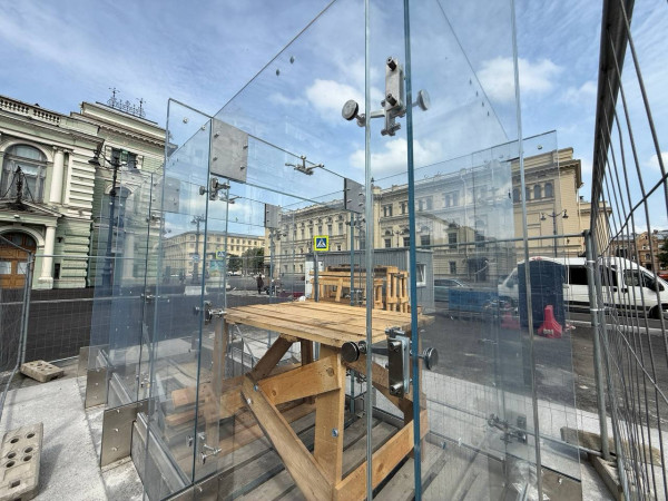

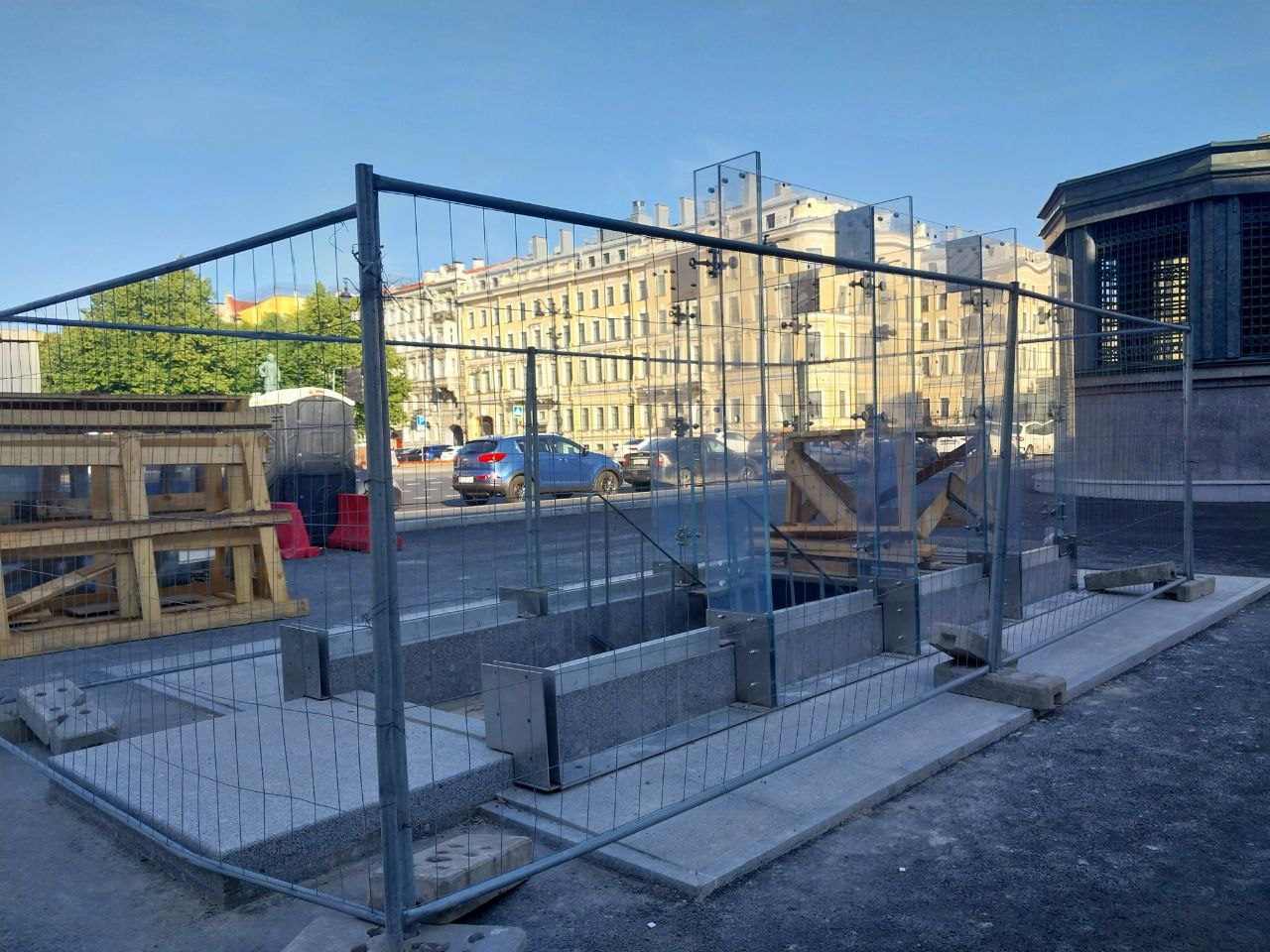

На бывшей стройплощадке у 574 ВШ продолжается остекление эвакуационного выхода.
Уже наполовину установили и закрепили стеклянные панели, которые служат как стенки будущего стеклянного павильона.
Также сверху этих панелей закреплены металлические держатели, которые будут на себя принимать вес стеклянного потолка. Состояние на 19.07.25.
- Сообщения: 3757
Интересно сколько эта "красота" простоит пока не разобьют? И сколько лет понадобится осознать, что надо сделать металлический навес?

Ну почему обязательно разобьют? Всетаки центр города, видеонаблюдение охрана и т.п.
Кроме того обстановки общественного транспорта тоже стеклянные и я бы не сказал что их регулярно разбивают.

Ну, они не стоят посреди парковки. Думается мне, один неудачный въезд\выезд с парковки, и всё, надо стеклить заново. Возможно, лучше было бы сделать его каменным (бетонным\кирпичным\металлическим). Ну или использовать такой забытый материал, как стеклоблоки - они куда крепче листового стекла. Или просто стеклянную крышу, если так хочется дополнительный свет на этом маленьком участке лестницы.
Да, я понимаю, что по нормативам, там вокруг не должно быть парковки - но сейчас уже очевидно, что вспомнят об этом далеко не сразу. Может для этого потребуется пара десятков разбитых стёкол

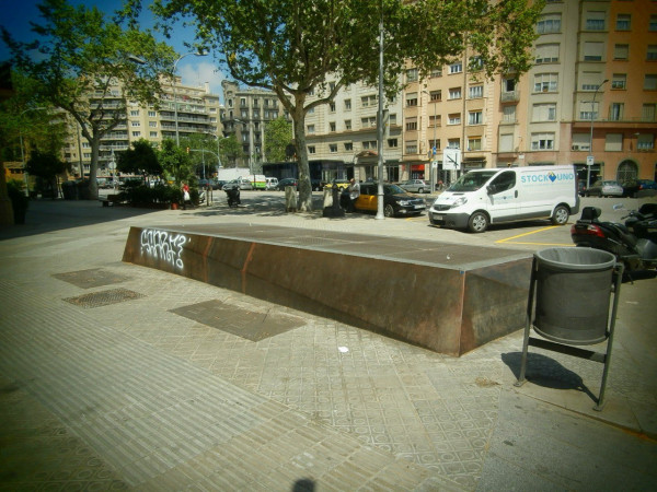

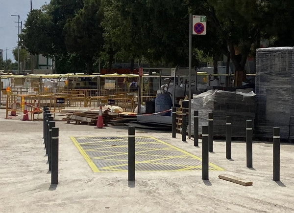

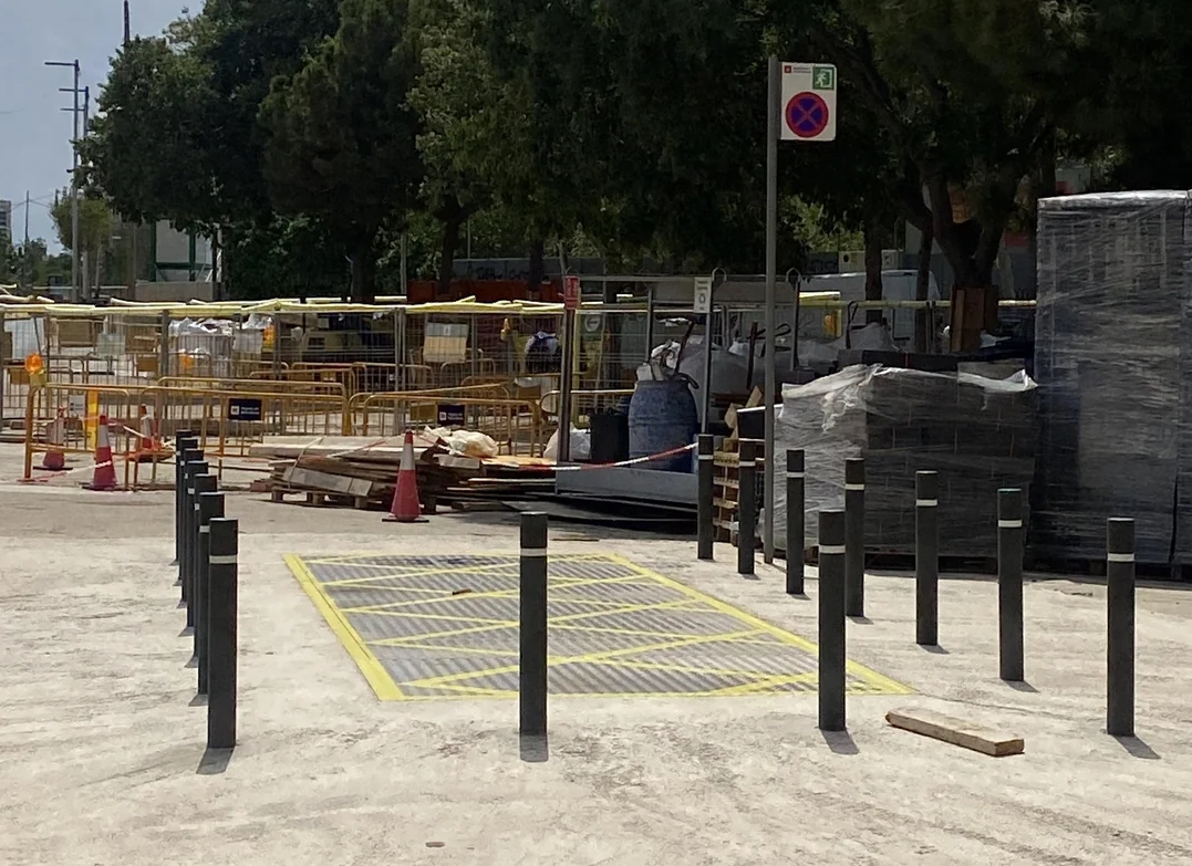

Там решили использовать стекло, что бы этот подземный Бомж-хаус не выделялся, а стал прозрачным.
Сделать там сквер и просто закрыть подъёмным люком мозгов ни у комитетчиков ни у проектюнов не хватило.
- Сообщения: 3757
Та же коммунальная техника регулярно калечит стеклянные павильоны именно потому что они стеклянные. Зимой ночью при свете фар их не видно.
Индивидам в алкогольном опьянении на камеры вообще плевать им требуется проверить свою силу.

А вообще получились очень хорошо и шахта и эваковыход. "Малозаметные" примеры вверху просто ужасны. Для заметности ночью достаточно в нескольких местах наклеить белую светоотражающую полосу и павильон станет прекрасно видно.

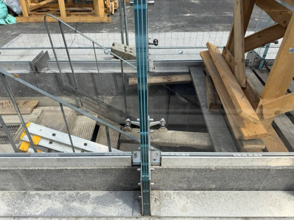

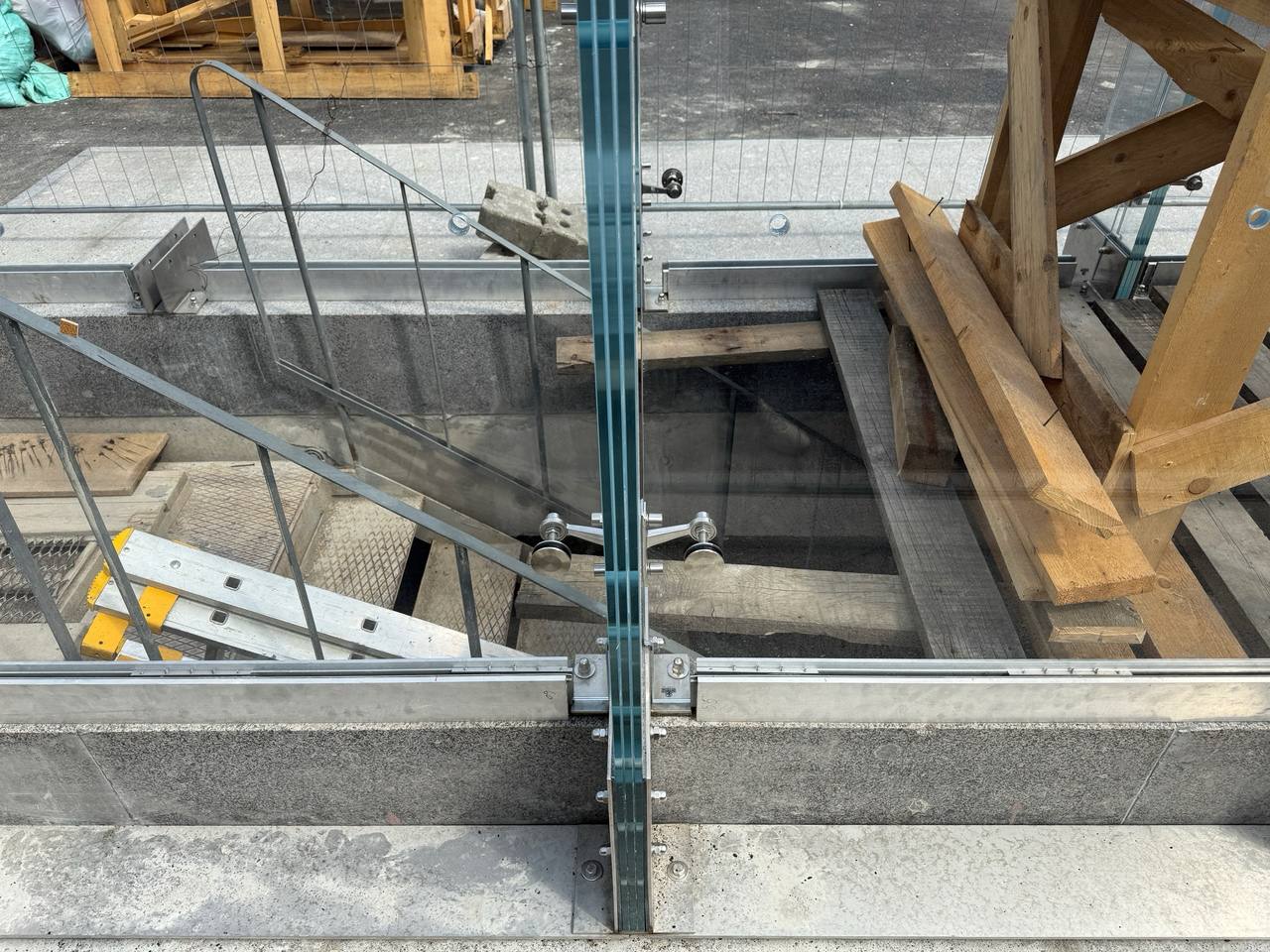

На бывшей строительной площадке шахты № 574, рядом с вентиляционным киоском, продолжается монтаж стеклянного павильона эвакуационного выхода.
Установлено основание из гранитных блоков, на которые смонтированы металлические закладные детали. К ним крепятся направляющие для стекла. Стёкла соединяются между собой с помощью специальных креплений — спайдеров.
Через 574 шахту строили станцию «Театральная» Лахтинско-Правобережной линии Петербургского метрополитена. На данный момент единственным выходом, хоть и эвакуационным, является путь через лестничное отделение ствола шахты № 574.
Места для выходов со станции уже утверждены, идут проектные работы.
https://t.me/podzemnik_spb/6381
