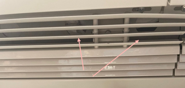

Сегодня опять попал на состав с полурабочей вентиляцией, уже третий за два дня!
Насколько я понял, проблема с вентиляцией из-за того, что нет патрубков под потолком салона. Решётки как в Неве есть и за ними даже отверстия для патрубков есть, а патрубков нет. По этому дует только в торцах, где стоят вентагрегаты.

- Сообщения: 3483
Re: 81-725/726/727 "Балтиец"
Собственно вот!
Традиционно отверстия заткнуты мусором, какой-то бумагой и тряпками.
А сама решётка чуть погнута. Подумаешь!
- Сообщения: 4443
Да-да, тоже давно обратил внимание, что за решетками пустота, бутафория. Не может вентагрегат нормально обдувать салон, если воздух в этот салон даже не направлен. Но я не понимаю, почему метрополитен годами рассказывает сказки, что всё ок. Буквально каждый раз, когда попадаю в Балтиец, - это душегубка.
