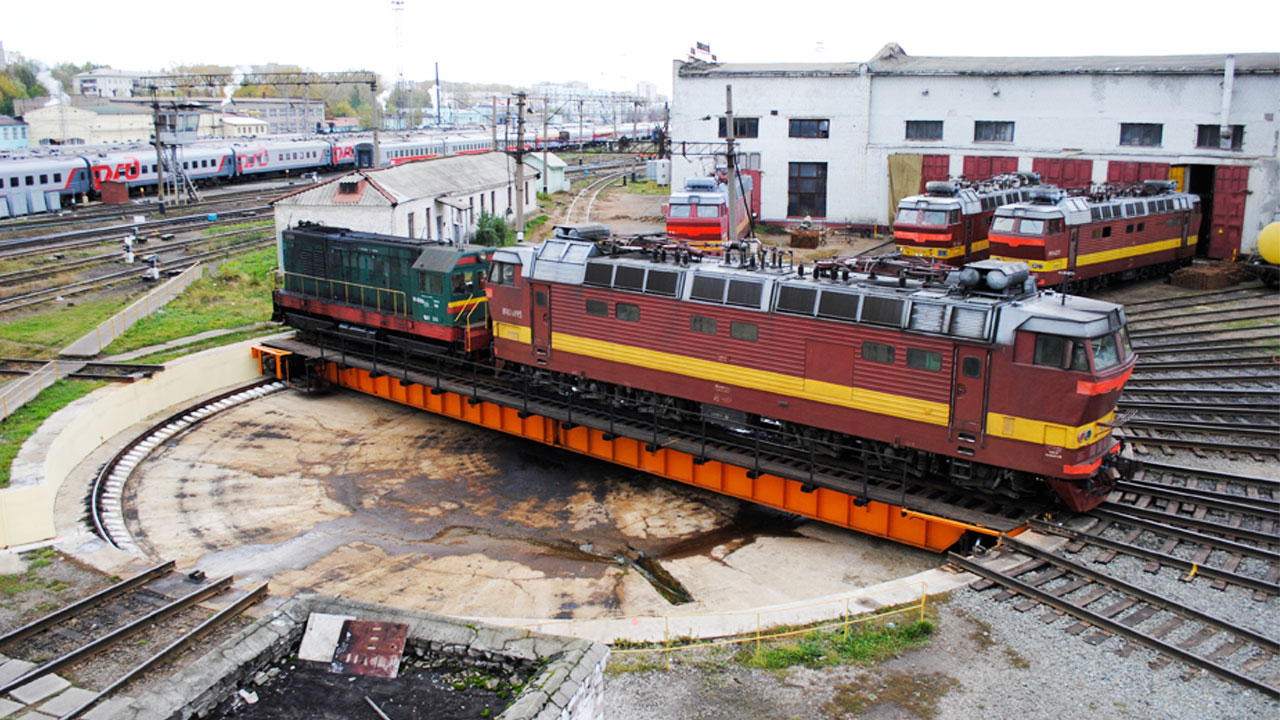

А что помешало сделать U-образную петлю и сделать единое здание и станции и отстойно-ремонтного корпуса?
Очень удобно для персонала и значительная экономия на коммуникациях.
Зачем увеличивать территорию депо для разворотного треугольника, когда можно поставить компактный поворотный круг?
Это умели делать в ещё в XIX веке. Неужели круг будет дорожи стоимости высвободившейся дорогущей земли?
Наша промышленность их делает для депо под тяжелые тепловозы, наверняка можно сделать более дешёвые для метровагонов.
https://cranekirov.ru/catalog/krugi-pov ... o-tipa-kp/
