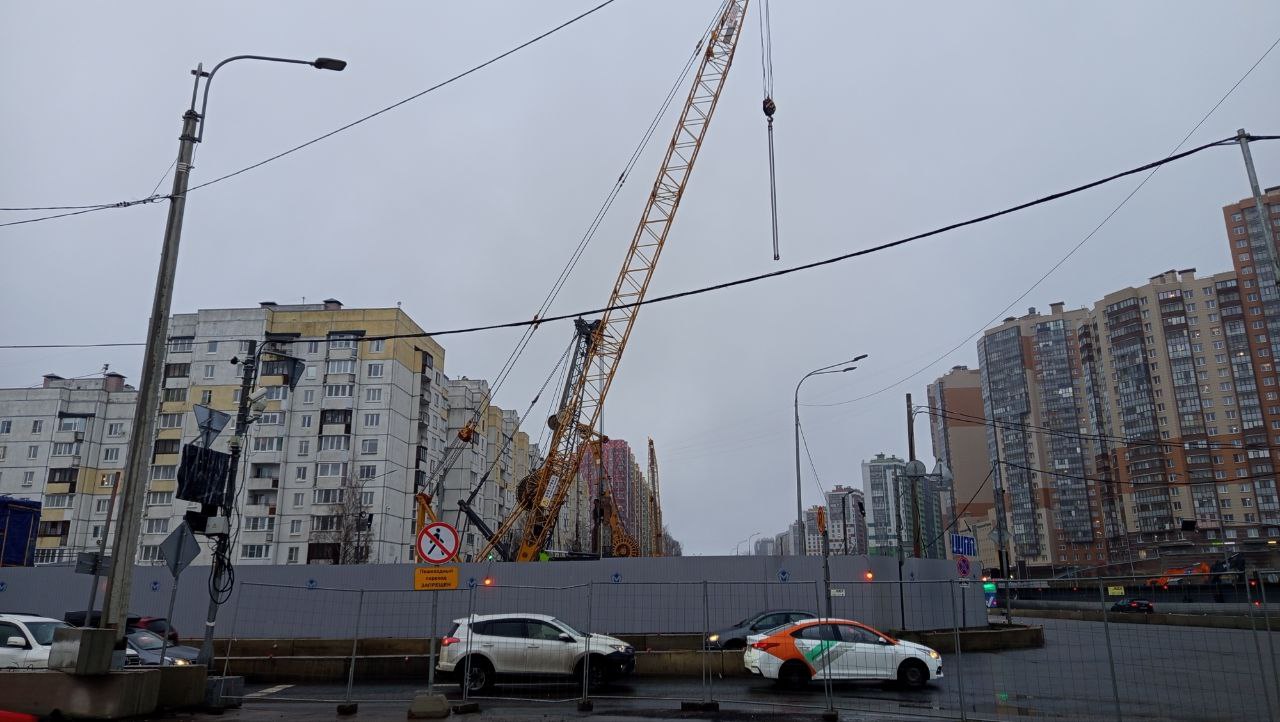

Двухпутный тоннель в районе будущей Каменки.
Продолжается строительство станции «Каменка»Невско‑Василеостровской линии метрополитена Санкт‑Петербурга.
В настоящее время ведётся возведение стены в грунте (СВГ) по периметру станции и участка тоннельной вентиляции (УТВ) шахты № 459. Строительная площадка расположена у дома № 50 по Комендантскому проспекту. До весны планируется выполнить все работы по СВГ на этом участке.
На противоположной стороне Комендантского проспекта, где размещена основная строительная площадка и УТВ шахты № 458, также продолжается возведение стены в грунте. Уже полностью готова выходная торцевая стена — через неё тоннелепроходческий механизированный комплекс(ТПМК) «Надежда» в ближайшие дни покинет станцию «Каменка». Объём работ по СВГ здесь больше, поэтому их планируется завершить только летом текущего года.
Кроме того, завершается работа по понижению уровня строительной площадки вдоль подъездной дороги к гипермаркету «Лента».
Станция «Каменка» Невско‑Василеостровскойлинии будет возводиться по технологии Top‑Down. Эта методика предполагает проходку котлована сверху вниз и поуровневое бетонирование перекрытий, которые выполняют функцию распорных элементов. По аналогичной технологии были построены станции «Дунайская»,«Новокрестовская» (ныне — «Зенит») и «Беговая».
После завершения СВГ приступят к разработке котлована, созданию первого перекрытия - верхней плиты покрытия, в которой оставят технологические проемы, через которые будут вести работы на нижних уровнях. После разработки грунта вокруг тоннеля - его демонтируют.
