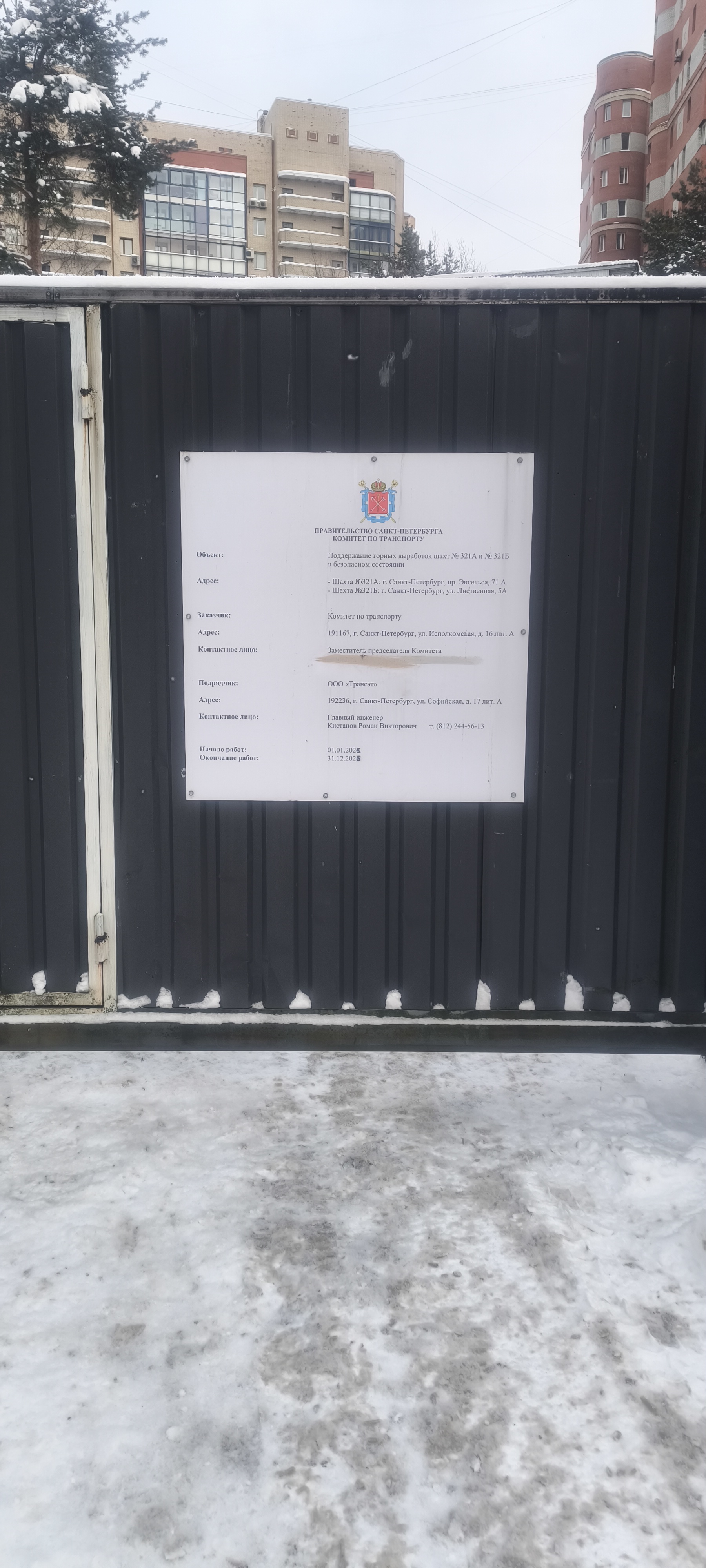

А можно покачественнее? А то ничего не прочитать

Можно.

Интересно, почему заместитель председателя комитета стерт или замазан? А еще 321а свой адрес поменяла, с Энгельса 73а на Энгельса 71а, хотя по картам там вообще БЦ Ренессанс какой то..

А насчёт таблички на заборе шахты 321-А - тендер на поддержание выработок в безопасном состоянии объявляется городом каждый год уже давно. Просто раньше таблички не вешали, а теперь, видимо, заставляют...
Вот к примеру техзадание на те же работы от 2010-го года:
