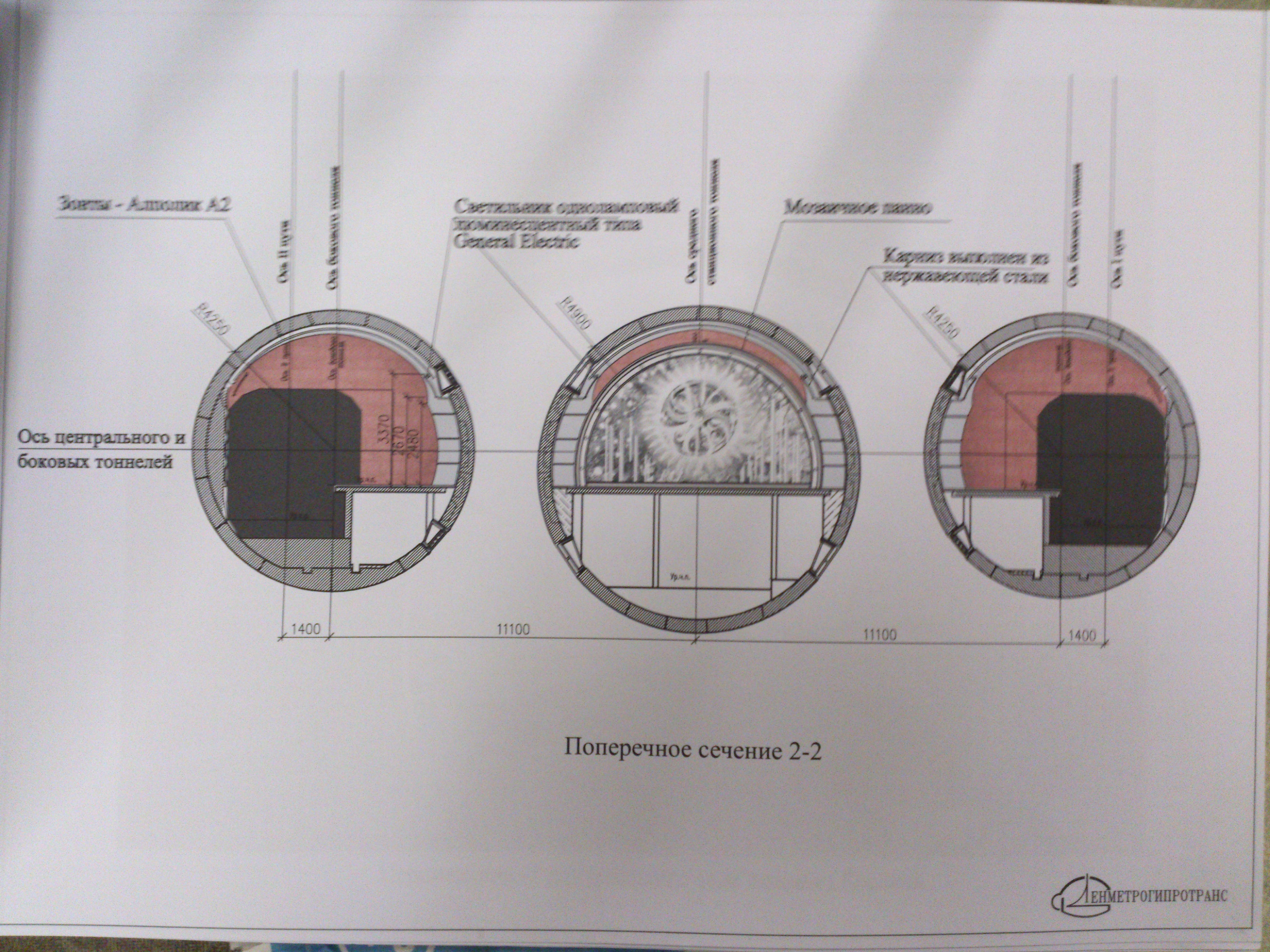

НЯП даже освоение площадки 850 шахты не начато. Но им сильно торопиться не надо если Боровая будет вводиться напроход, для этого надо пройти тоннели диаметром 5.7 и перебрать на станционный 9 и всё, по большому счёту. Состояние платформы и цз не так важно.
Re: Боровая
"Боровая" - станция пилонного типа.
Допустим, боковые тоннели будут построены. А как всё остальное затем строить на действующей линии?
А самое главное, - где Вы будете размещать эвакуационный выход между "Заставской" и "Каретной", если "Боровой" нет?
- Сообщения: 1438
Re: Боровая
Я его нигде размещать не буду, это не моя головная боль. Возможно будет как на ЛП2 - микрозадел центрального зала на несколько метров и сразу начало выхода. В треде по ЛП2 писали что проходка от Каретной будет, в первую очередь, к ЛП2.
Re: Боровая
Как быстро Вы ретировались после простого вопроса.
Без эвакуационного выхода между "Заставской" и "Каретной" участок не может быть введён в эксплуатацию, т.к. его протяженность будет более 3 километров.
А для создания эвакуационного выхода необходимы и платформы в боковых тоннелях (чтобы пассажирам было, куда выходить из вагонов), и средний зал (зона коллективной безопасности), и проходы в него из боковых тоннелей.
Это обусловлено только необходимостью срочного строительства второго выхода "Лиговского проспекта", а не станции "Лиговский проспект-2".

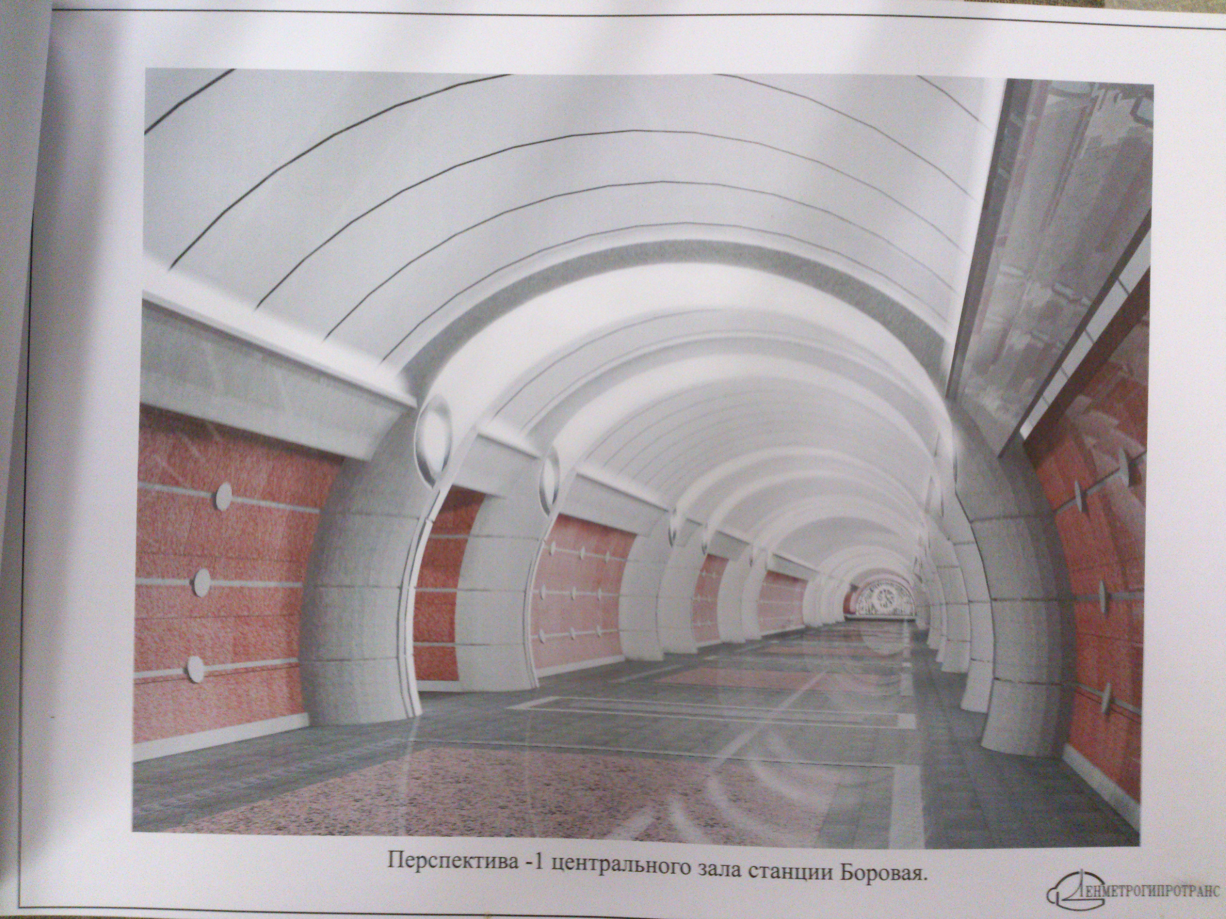

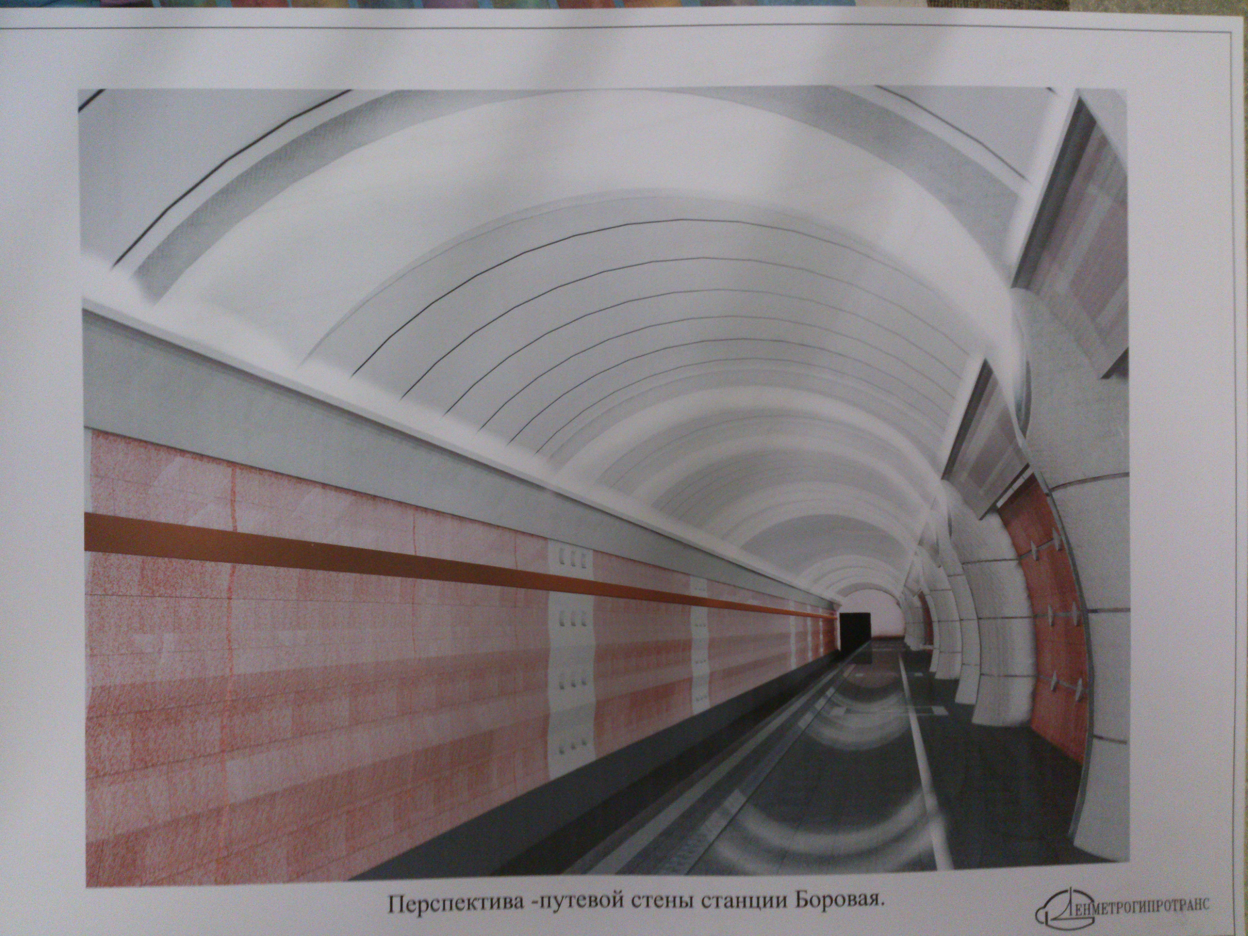

Re: Боровая
Видно, что проектировавший этот участок линии работник явно упоролся по палеонтологии.
Тут трубчатые черви на стенах, на другой станции павильоны в виде раковин молюсков и тд.

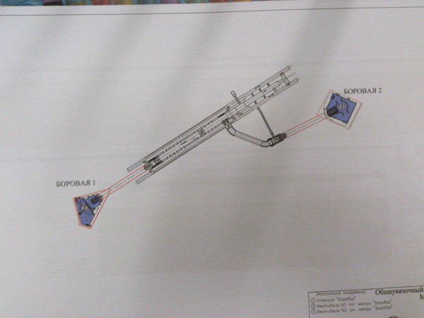

Re: Боровая
Отказались вроде от 851. а от 850 не могли отказаться, через что иначе строить ЦЗ Боровой?
nickytaay
- Сообщения: 5
- Зарегистрирован: 17 фев 2025, 17:01
- Станция метро: Боровая
Re: Боровая
ЦЗ Боровой будет в квартале от этой шахты. сомневаюсь, что строить хотели/хотят именно через него
nickytaay
- Сообщения: 5
Re: Боровая
правильно, ЦЗ Боровой будут рыть через 850, а я про 851
