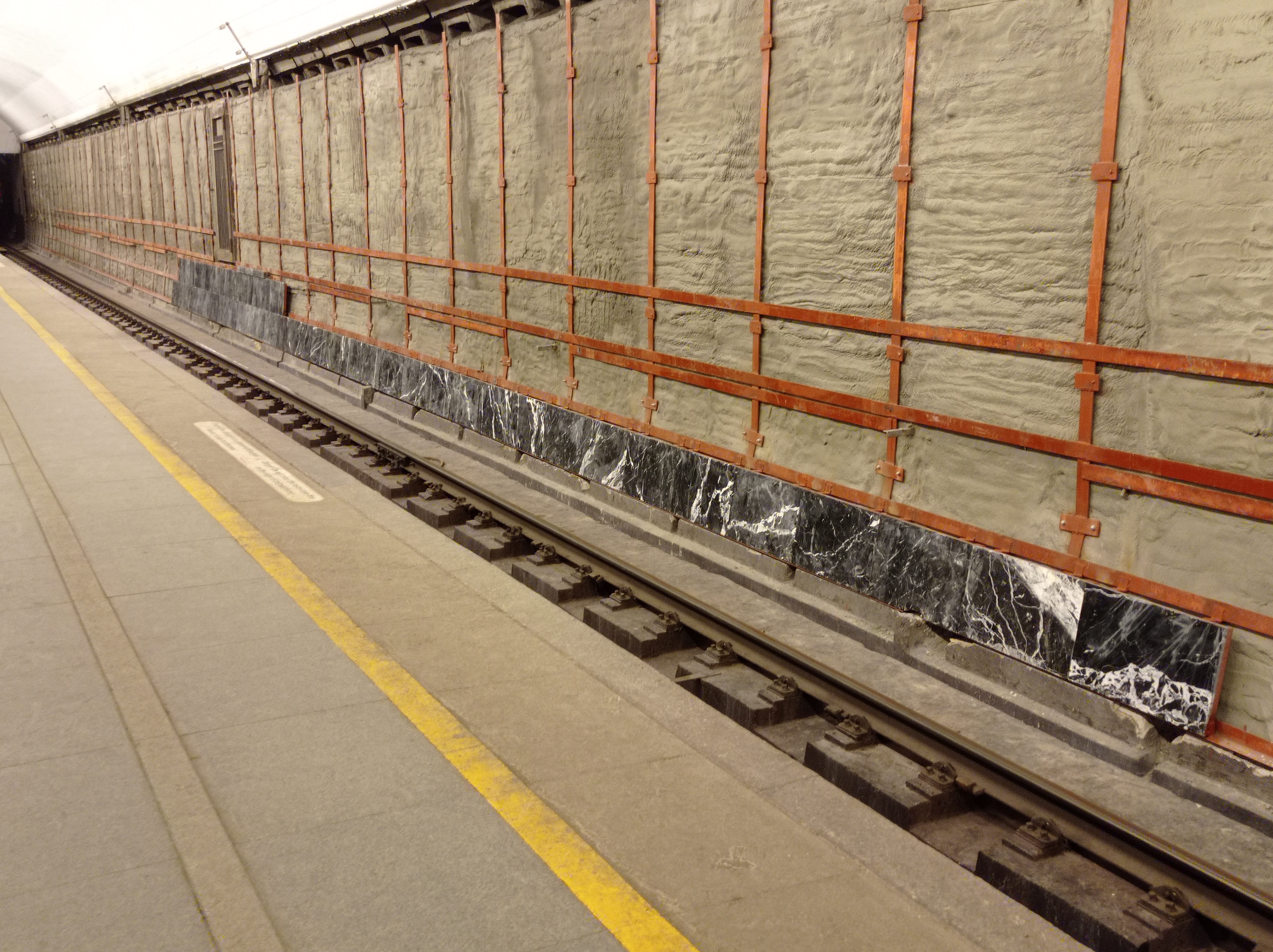

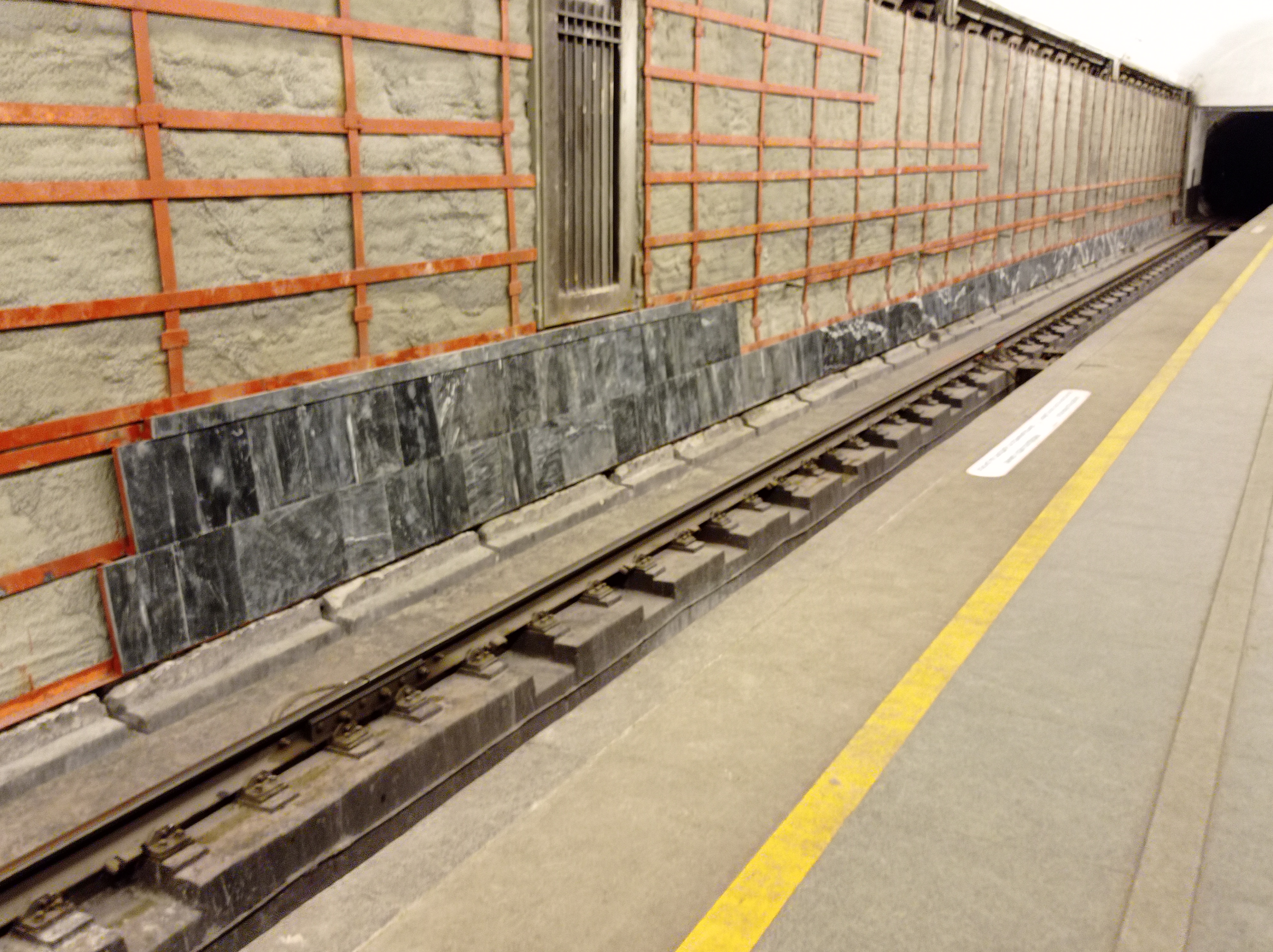

На станции начали укладку мраморным плит в обеих цоколях путевых стен.

А вот фотографии новой плитки на мой фотоаппарат, чтобы было лучше разглядеть

Re: Балтийская
Я так понимаю, что где-то делается панель с плиткой, а затем она просто приваривается к металлокаркасу?

Re: Балтийская
Да, примерно так. В мрамор заранее врезаются штифты, сваривается несколько плит вместе, а потом эта вся история уже приваривается к каркасу на стене. Называется кассетным методом монтажа.

Re: Балтийская
хм, а как они тогда эту плитку будут убирать, в случае протечек на пример? Ну, чтобы путевую стену в целом отремонтировать (я про часть за плиткой самой).

Re: Балтийская
Не знаю. Наверняка на такой случай есть способ. Но предполагается, видимо, что это крайняя мера, потому как главный плюс такого монтажа в том, что в случае протечек вода потечёт за мрамором, а не по нему. Ну и самим плитам не потребуются шурупы, потому как уже приколочены намертво.

Re: Балтийская
Уже приблизились к краю цоколя, который разделяет сам цоколь и непосредственно основную часть путевой стены
