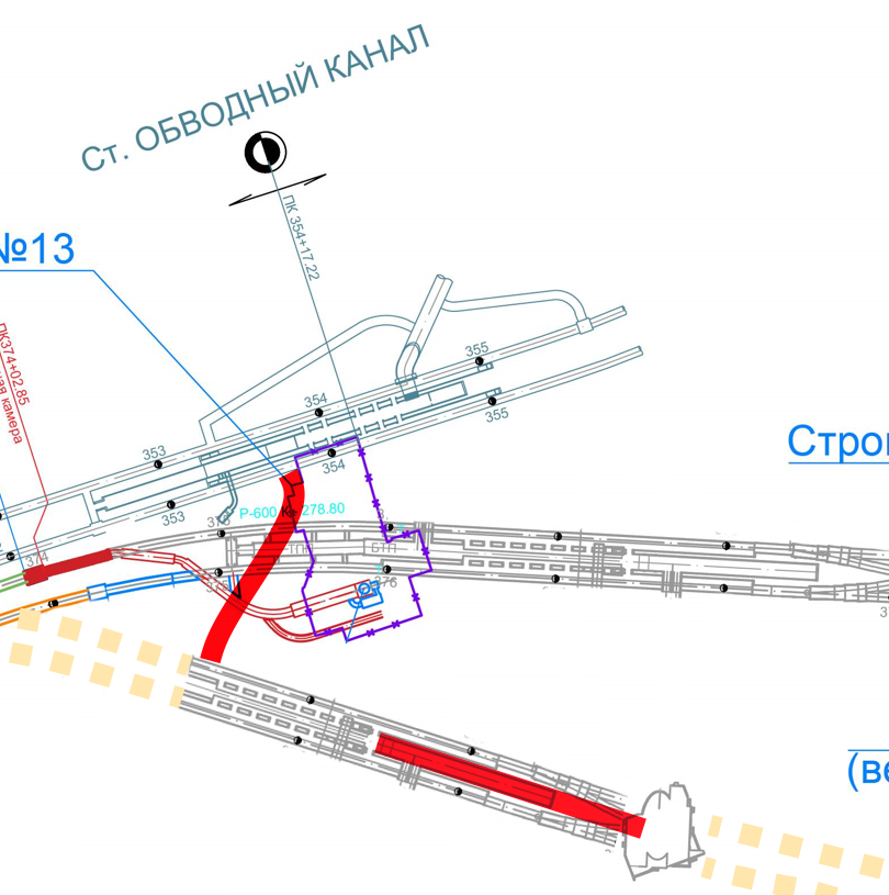

GelezinisVilkas писал(а): 09 фев 2026, 22:00 Если станцию всего чуть чуть сдвинут на юг, получится быстрая и удобная пересадка без коридора змейки. Да станция будет чуть в кривой. Я считаю это не критично, тем более при наличии дверей.
да, но, к сожалению, эту часть щиты точно прошли, так что, тут, без вариантов уже :x

ButanAnim писал(а): 09 фев 2026, 23:05 да, но, к сожалению, эту часть щиты точно прошли, так что, тут, без вариантов уже :x
Ну и что, что прошли, перебрать на станционный диаметр же не начали.

Источник: https://t.me/lmctchat/2662

В чём проблема была сдвинуть станцию восточнее, что бы НХ попадал сразу в наземный вестибюль?
От этого ничего бы не изменилось. подходняки были бы такой же длинны.
Стал бы длиннее пересадочный коридор, но не было бы переходного коридора и лестниц к НХ.
Меньший объём ручных работ.
Навсегда удобнее для пассажиров.
Нарисовал как смог. Красным НХ и переход. Персиковым линия.
Кстати персиковый более подходящий цвет чем говнистый коричневый.
