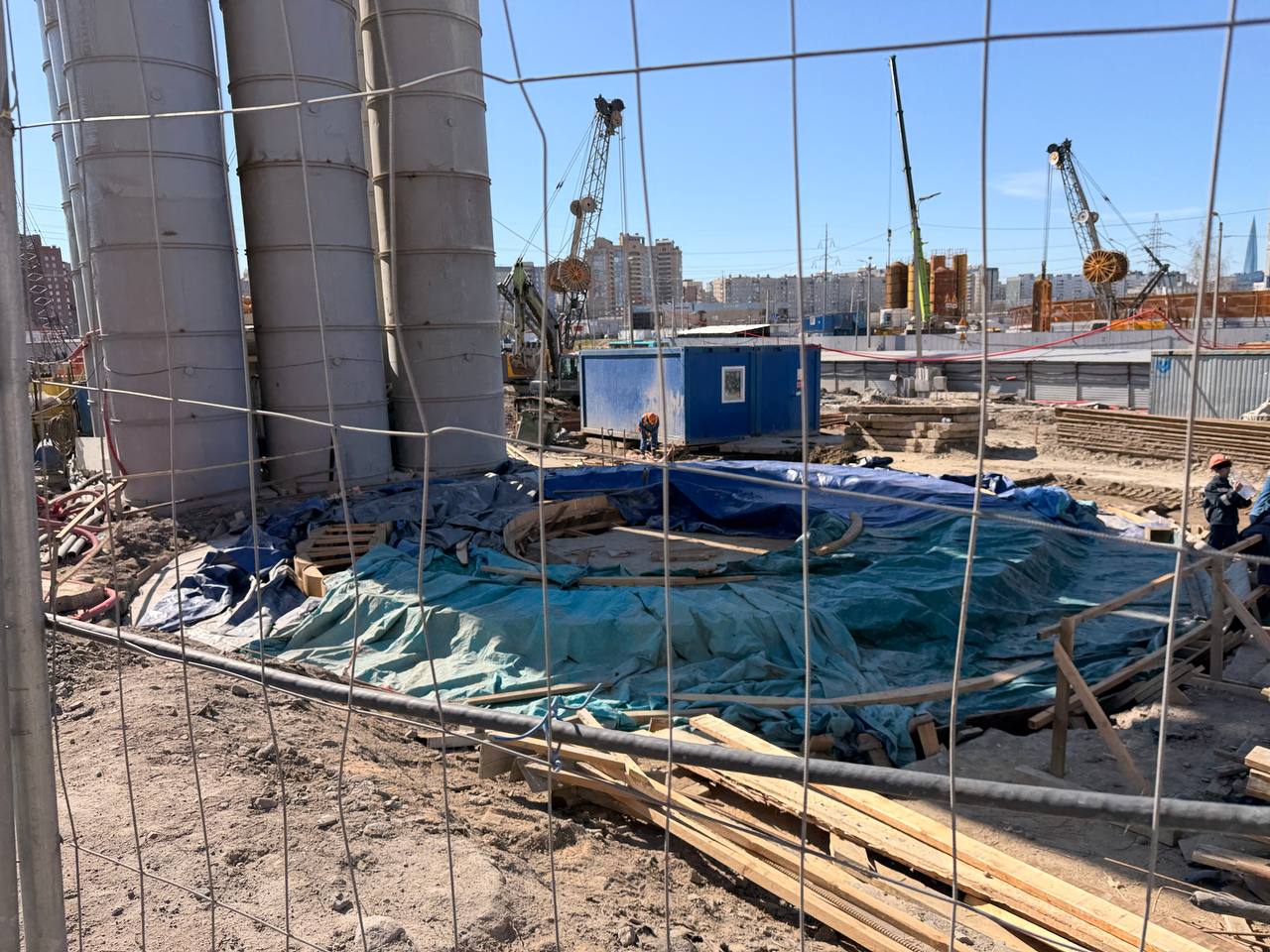

Из комментов в чате СПб строительного: https://t.me/c/2199704734/34799.
Шахта 610 Шуваловского проспекта.

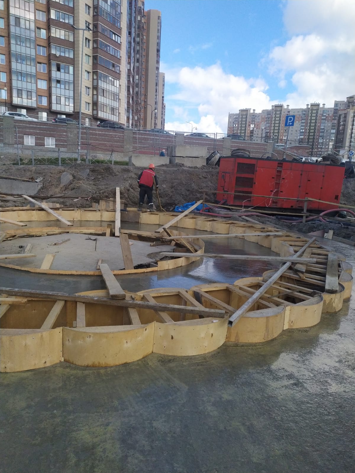

Re: Приморский радиус. "Шуваловский проспект"-"Коломяжская"
Форшахту на этих выходных залили
