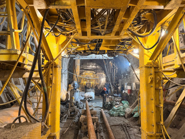

Из комментов в чате Подземника: https://t.me/c/1792427918/220901.
Раскрытие проёма 1 пути к Каретной. Здесь будет перегон.

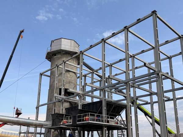

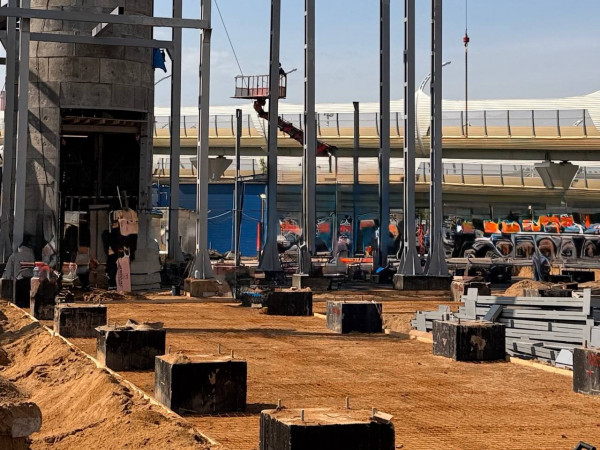

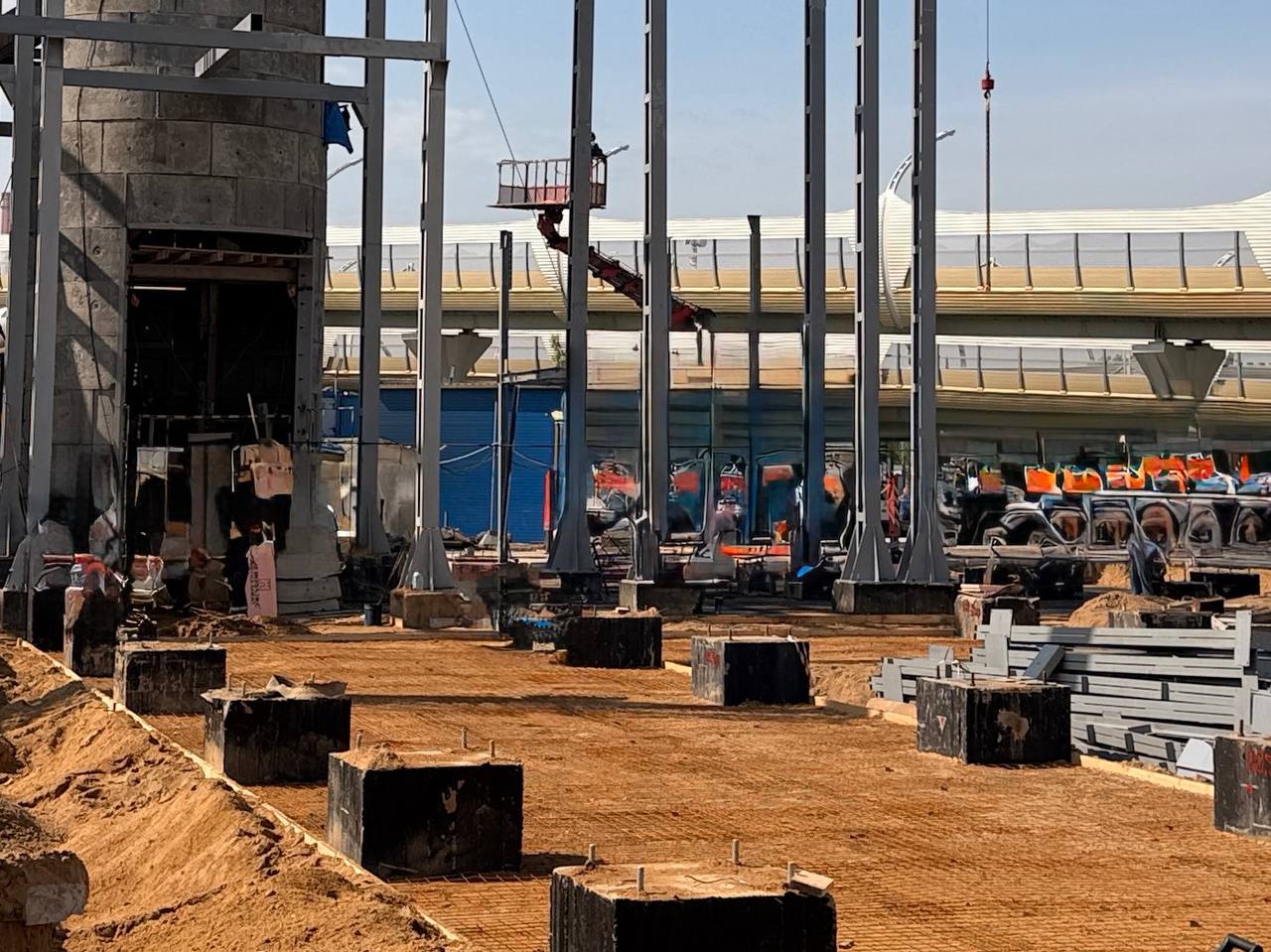

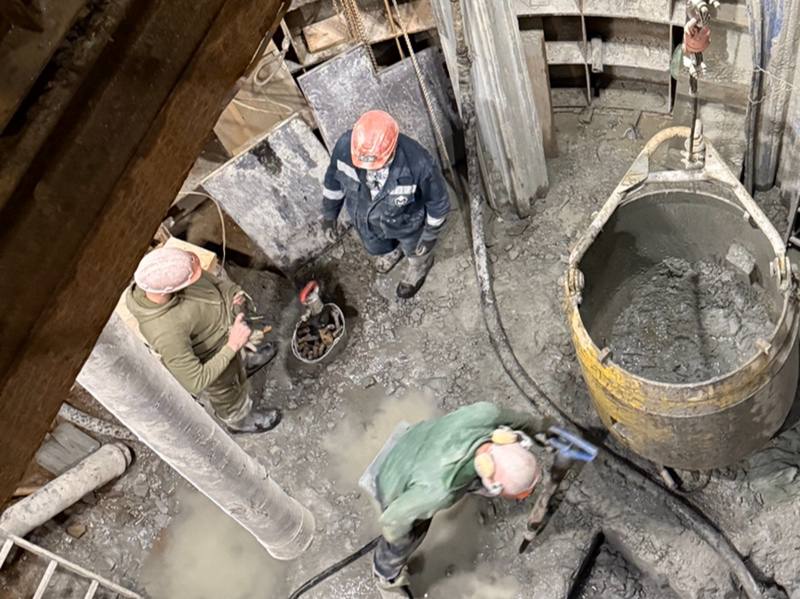

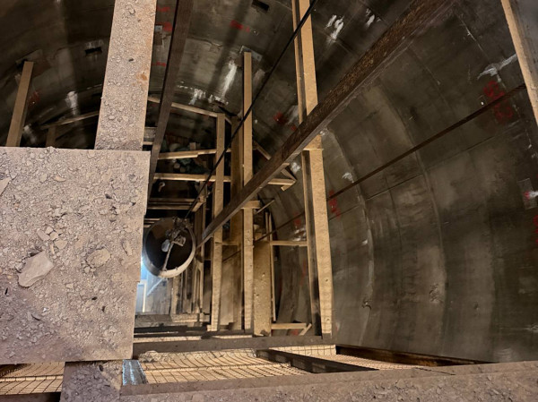

На строительной площадке шахтного ствола № 846 (у станции «Броневая», возможное название «Благодатная») Красносельско-Калининской линии продолжаются работы по проходке шахтного ствола и сооружению горного комплекса.
Проходка, стартовавшая 29 октября 2025 года, ведётся ручным способом (пневматическими отбойными молотками). На данный момент пройдено 29 заходок — это почти 60 метров из проектных 31 заходки (62 метров).
Также продолжается монтаж конструкций горного комплекса:
· Завершён монтаж 20 колец железобетонного копра (надземной части ствола), сформированы проёмы под разгрузку клетей, вентиляционный канал и лесоспуск.
· Идёт монтаж металлоконструкций горного комплекса. Забетонированы фундаменты-опоры для конструкций горного комплекса и тельферной эстакады.
· В стволе выполнена переармировка для последующей установки двухклетевого подъёма.
· Смонтированы шкивы, подшкивная площадка и лебёдка для продолжения проходки, установлен шатёр копра, который накрывает шахту сверху.
· Продолжается монтаж подъёмной машины, на данный момент завершён фундамент, построено помещение в котором установлен электродвигатель, редуктор и барабан, на который будет накручиваться трос для клетей, установлено электрооборудование.
· Установлено 2 накопительных бункера для отгрузки грунта в самосвалы, ещё для 2 бункеров идет монтаж конструкций.
После завершения основного 62-метрового участка начнётся проходка 18 колец (шириной по 0,75 м). На этом отрезке запланировано устройство рассечки для будущего рудничного двора и системы горизонтальных выработок.
Внизу из перегонного тоннеля уже идёт проходка подходного тоннеля к будущему стволу.
Технические параметры: проектный диаметр ствола — 7 метров. Внутри разместятся двухклетевой подъём, лестничное отделение и лесоспуск. Работы в забое ведутся с подвесного проходческого полка, грунт выдаётся на поверхность в бадьях.
https://t.me/podzemnik_spb/10534
