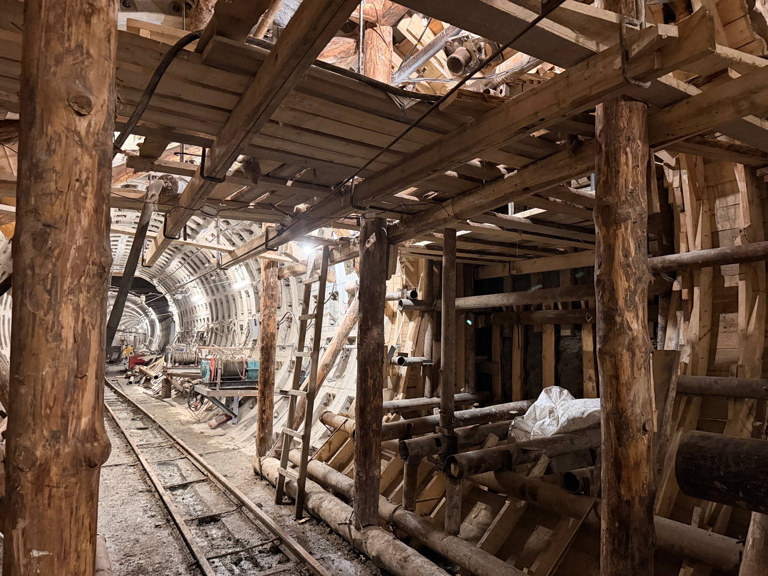

Сообщения: 2290
Re: Каретная (Обводный канал-2 — проектное название)
Из комментов чате Подземника: https://t.me/c/1792427918/211727.
Самое начало станции «Каретная» всё что впереди на 180 метров - будет перебираться.

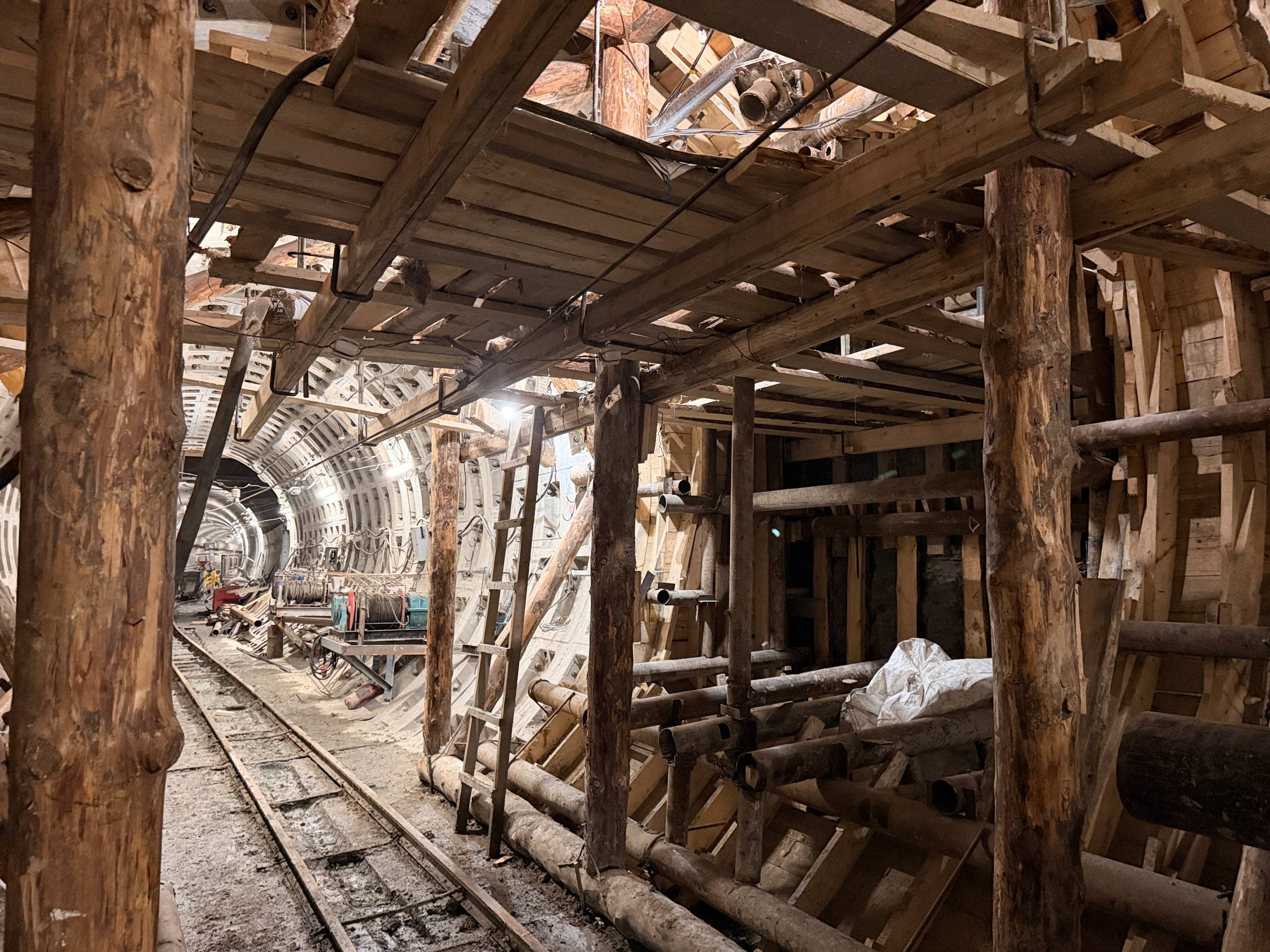

Сообщения: 2290
Из комменов в чате Подземника: https://t.me/c/1792427918/212077.
Будущий станционный тоннель Каретной.

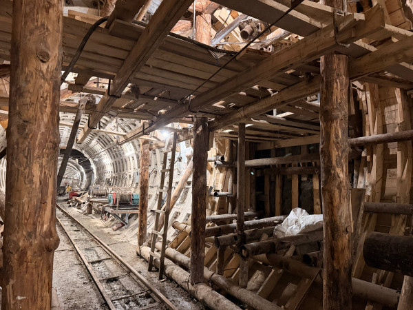

Сообщения: 2290
Из комментов в чате Подземника: https://t.me/c/1792427918/218309.
Станция «Каретная» сейчас.
Сообщения: 2290
Из комментов в чате Подземника: https://t.me/c/1792427918/225676.
Будущая сбойка из которой начнётся проходка Каретной.
