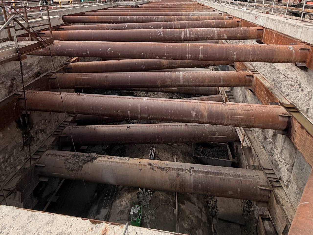

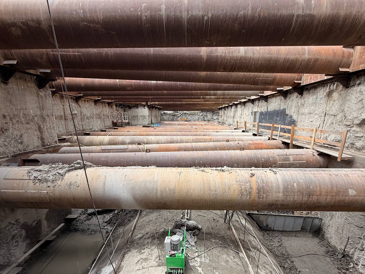

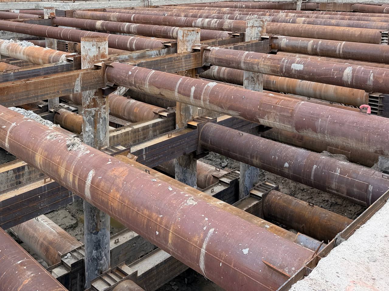

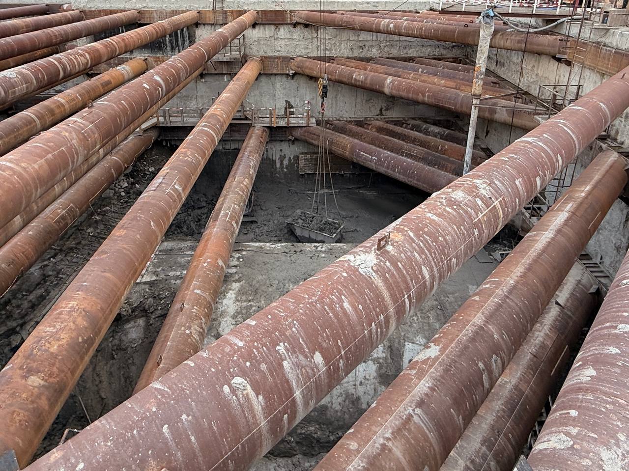

Так сейчас выглядит станция «Богатырская» (проектное название — «Яхтенная») Невско-Василеостровской 3️⃣ линии метрополитена Петербурга.
Здесь продолжается разработка котлована: выемка грунта внутри ограждающей конструкции («стена в грунте») и установка раскрепляющих котлован элементов — распорных поясов, раскосов и расстрелов.
На участке станции со стороны Богатырского проспекта — продолжается разработка котлована в самой широкой части станции, где разместятся эскалаторы спусков на платформу. По мере разработки котлована устанавливаются опорные пояса и распорки между ними.
Технология строительства станции включает создание «стены в грунте». Сначала по контуру будущего котлована сооружают эту конструкцию. Затем внутри периметра производят выемку грунта, укрепляя стену системой распорок. И уже в готовом котловане приступают к монтажу основных конструкций станции.
