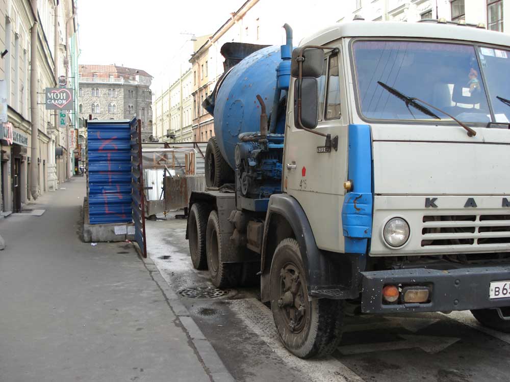

И всё равно я не понял, как это "идёт строительство наклона"? Если малый уже готов, а под большой даже площадки ещё не организовали... Не могут же его снизу копать?!

Возможно что могут и снизу...
Сегодня прогуливался по Б.Морской улице.Нашел синий заборчик и... тов.мОнтера.Поболтал с ним часок - он как раз ждал, задержавшийся в пробке бетомикс.Есть предлолжение о проходке НХ снизу...уже на данный момент ведутся подготовительные работы.В ЦЗ другой организацией по ночам производится облицовка гранитом пола и ведется сооружение водоотводного зонта верхнего свода.Как только с этим закончат, начнут демонтаж щитов между колоннами и соответсвенно облицовку этих колонн.Спросил насчет 2-ой станции - никак даже разговоров нет.ст.Адмиралтейская на долгое время останется просто станцией без пересадки.

так а в какое место этот НХ выводить то будут сказал этот "тов.мОнтер"???
Сообщения: 5181
Этот вопрос я тоже задал, но он сказал, что он - проходщик и проблемами НХ не занимается и инфой не владеет.Вроде бы в зеленое здание, которое немного видно на 2-м снимке
