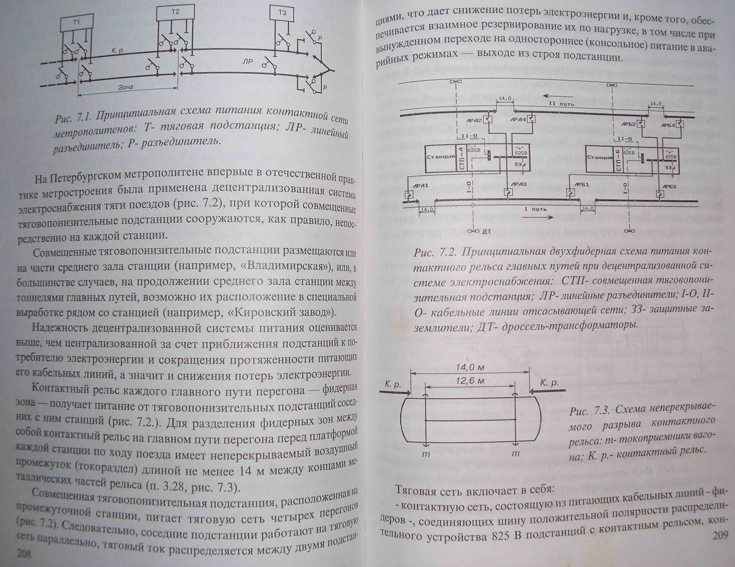

Мне вот интересно, как поступают в случае строительства станции на уже существующей линии?
Например, пока не было Парнаса, контактный рельс был единый от Просвета до ТЧ?
Есть ли СТП на Адмиралтейской сейчас? Если нет, то построят ли?
Имеются ли СТП в депо?

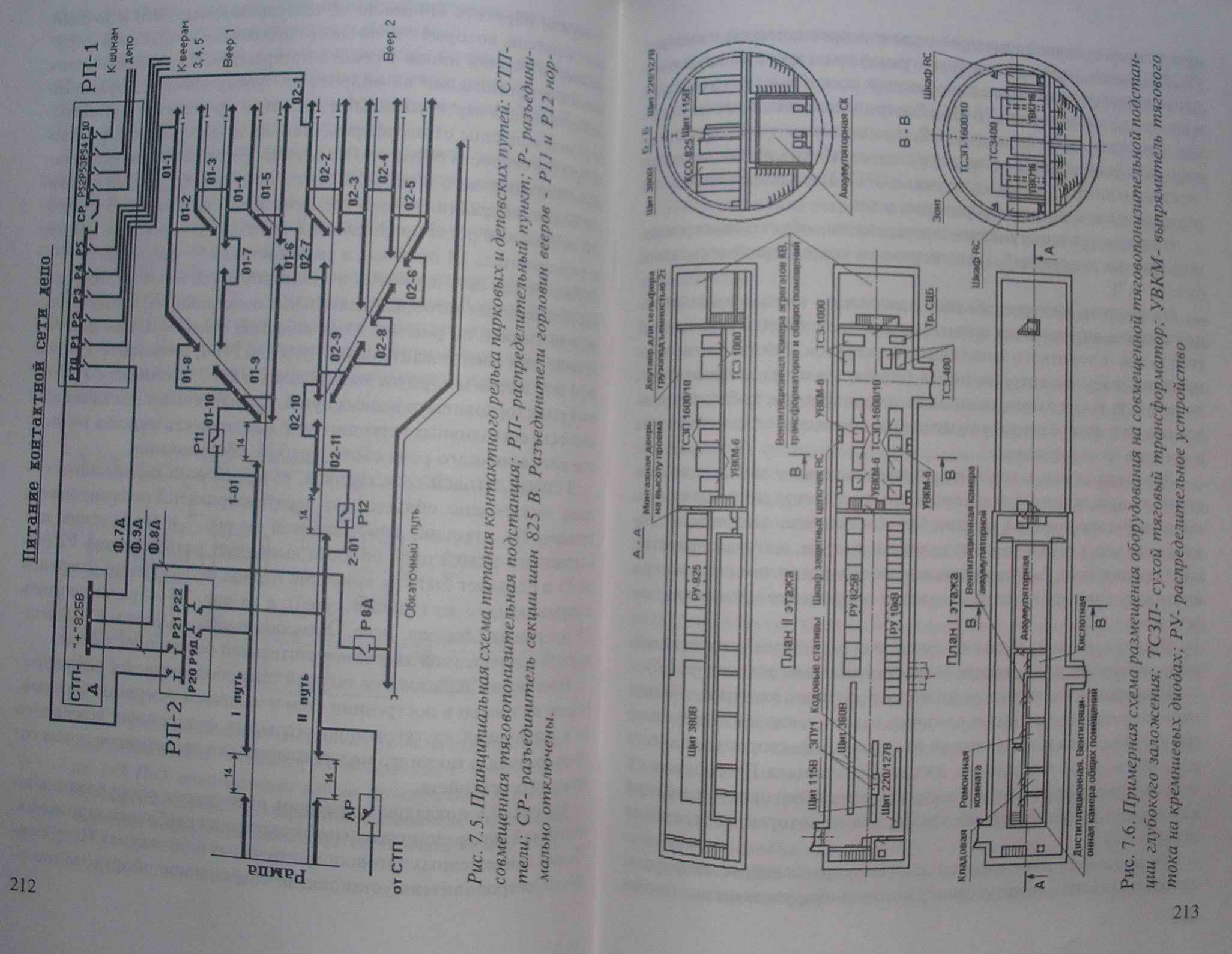

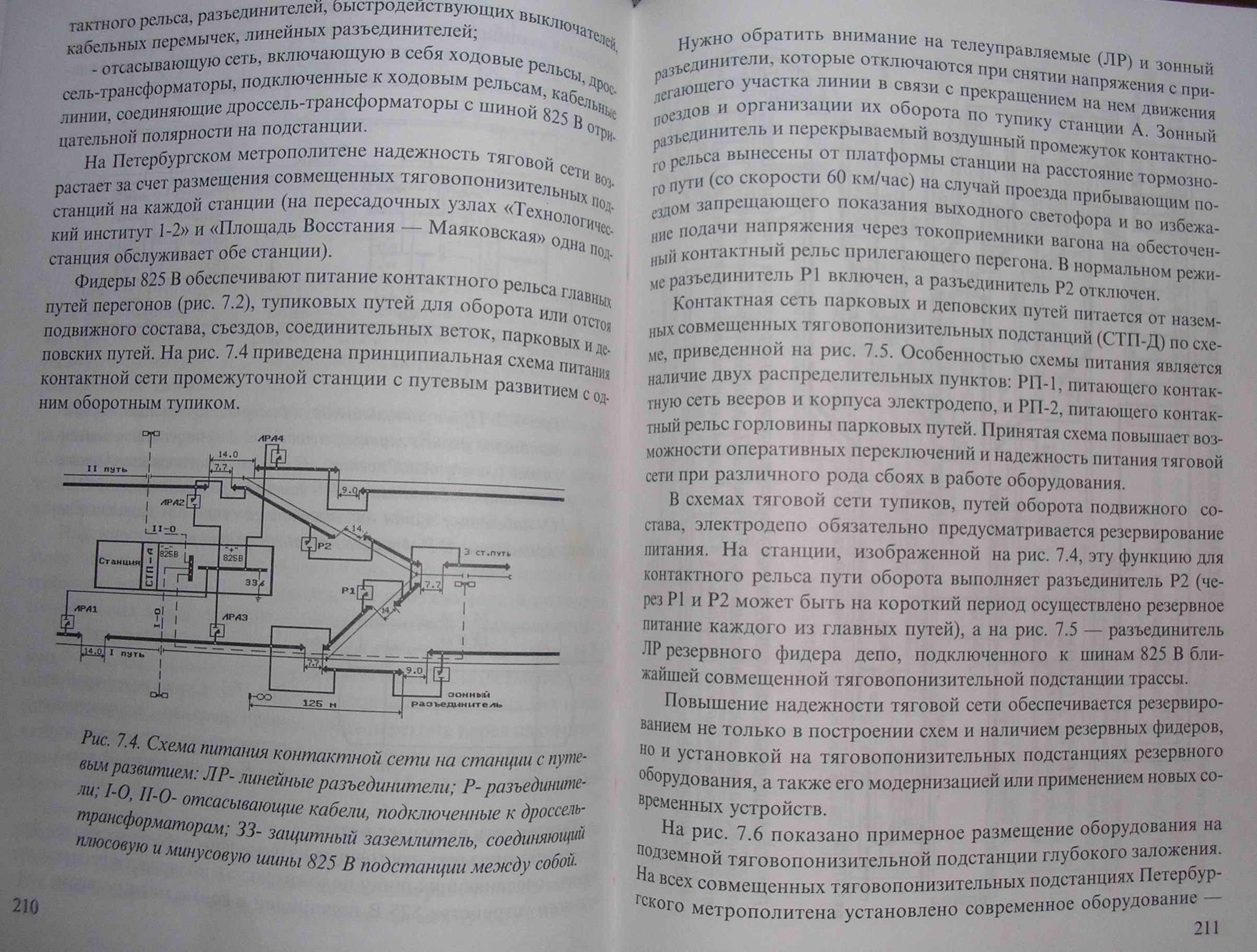

Ну что ж, вопрос по существу. Объяснять долго, лучше почитать:
(с) Горбенков А.М. Денисов А.Т. "Техническая эксплуатация Петербургского метрополитена"
