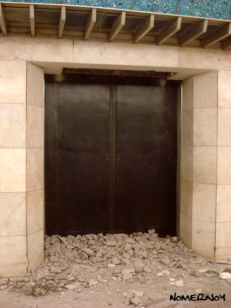

Где-то уже давно обсуждалось, что на гор. лифтах ставят новые двери, с механизмом сверху, а не ... хм, не знаю где он обычно :)! Сегодня после долгого перерыва побывал на Ваське, так что простите, если боян, но по второму пути (к центру) десять сантиметров высоты дверного према заняла кака-то металлическая коробка, по другому пути отсутствующая. Это то, о чем я подумал? Просто меня самого спрашивали, вот и думаю, не напарил ли людей.... ;)

Я об этом рассказывал. Там действительно идет капительный ремонт АСД. Вместо старых двух двигателей и редукторов на один проем будет один двигатель и немецкая ременная передача. Именно в том коробе, о которым вы говорите и будет размещено новое оборудование. Также меняются и створки - вместо металлических (90 кг) установят пластиковые со съемной центральной вставкой (масса 30 кг). На модернизацию одного пути уходит один год. Несложно подсчитать сколько должно уйти времени на модернизацию остальных 6 станций. Следующая на очереди Петроградская - 2010 год.

Спасибо, фото интересные! :Bravo:

Поменяли дверей 5-6 уже. Прикольно смотрятся!!!
