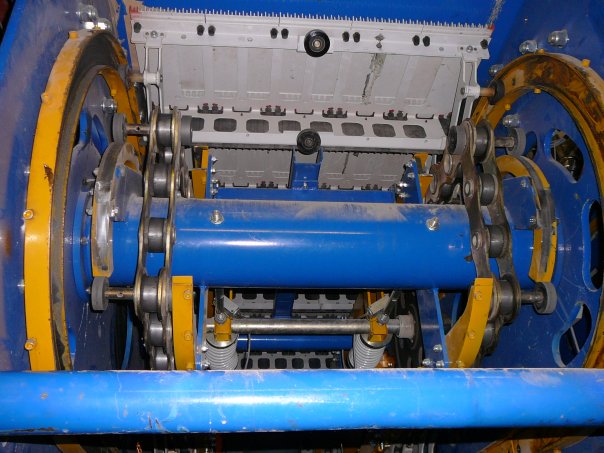

вот на этой фотке http://vkontakte.ru/photo-29020_122534650 все прекрасно видно,
эти эскалаторы не жильцы
интересно чего курил конструктор, когда изобретал сие чудо:)

А можно эту фото из Вконтакта в ином виде показать, хотя бы здесь? Я Вконтакте не зарегистрирован (и не хочу регистрироваться ради 1 фото).
Но даже если б фото глянуть, я не специалист, можно пояснить почему "не жильцы"?
