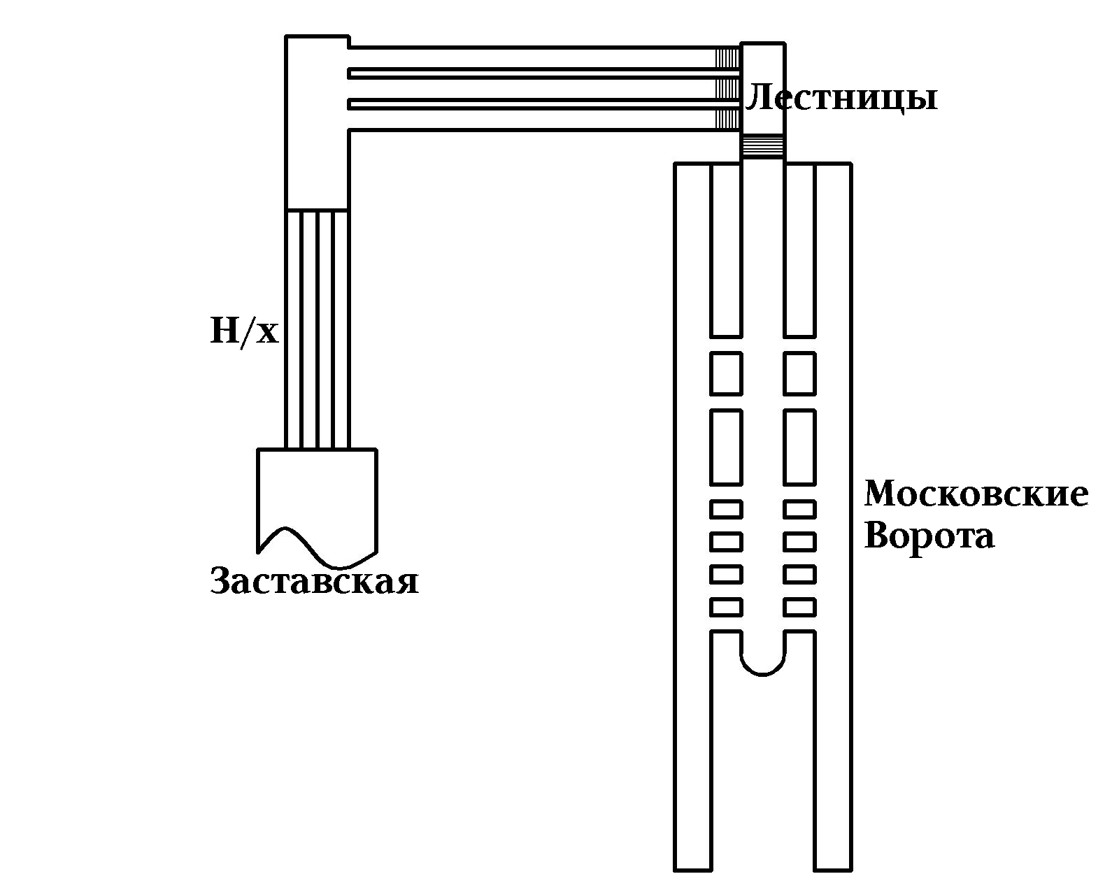

Не ломайте голову. Всё гораздо проще.
Станция «Черниговская» («Заставская») находиться будет глубже Московских Ворот.
В первоначальном проекте предполагалось, что с Московских Ворот сразу из торца будет уходить вниз эскалатор, затем 2 коридора и снова эскалатор уже на платформу Черниговской.
Сейчас удлиннили коридор в торце Московских Ворот (за это расстояние перегонные тоннели к/от Фрунзенской видать успевают поднырнуть), немного ступенек, поворот на 90 градусов и 3 ходка к малому эскалатору, ведущему уже на Черниговскую.

А можно увидеть схему пересадки? а то что-то не до конца понятно.
- Сообщения: 5186

Получается центральный зал на МосВоротах будут удлинять. А служебные, как на сенной - перенесут в пересадочный коридор?

Спасибо, теперь понятнее.
