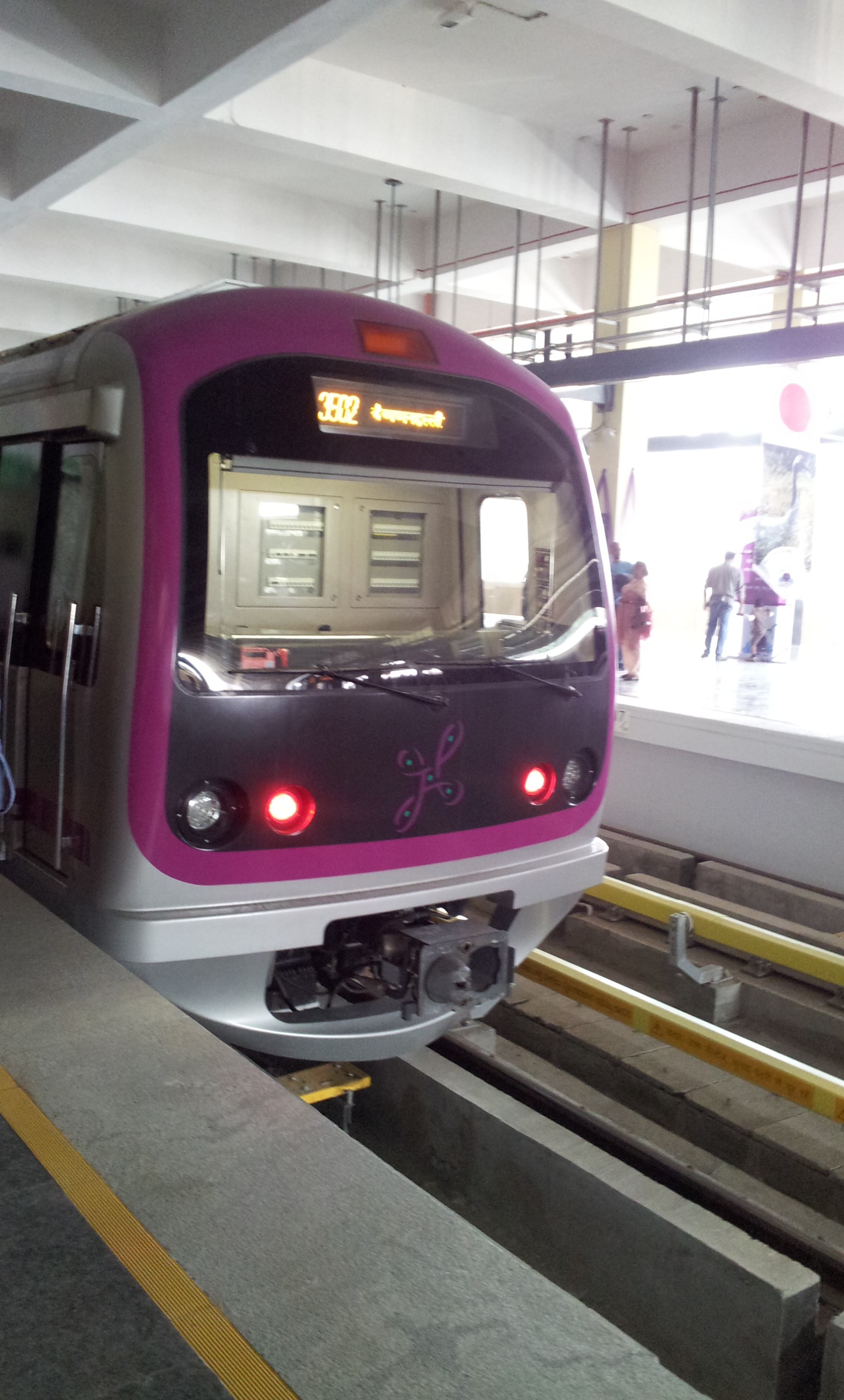

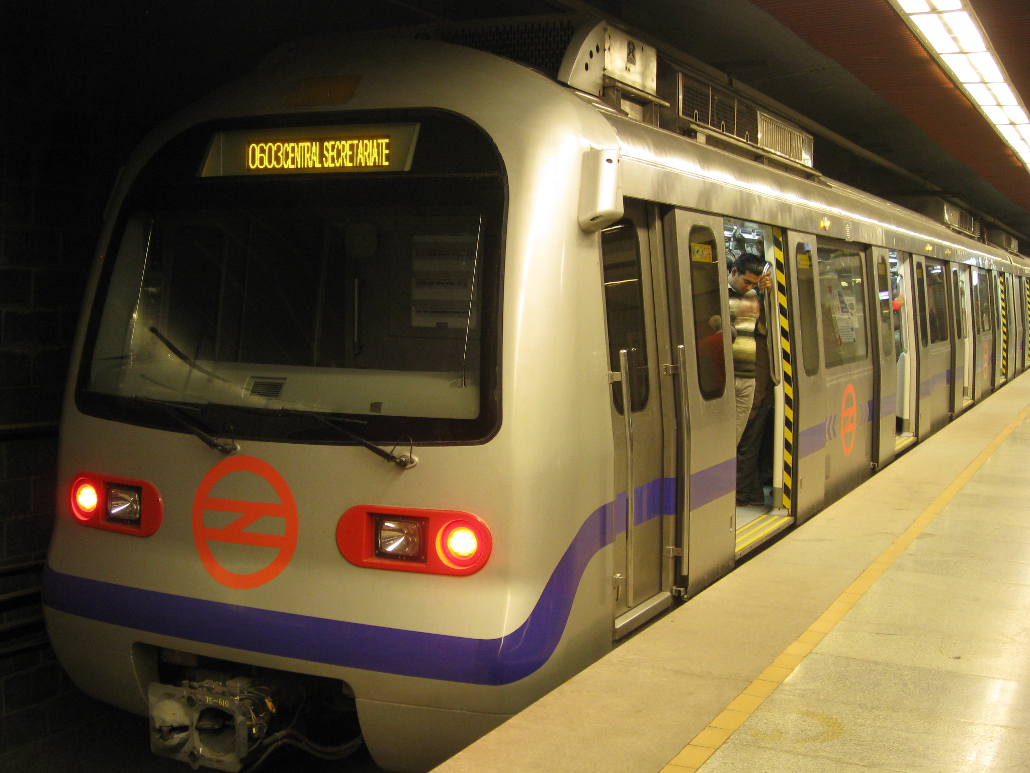

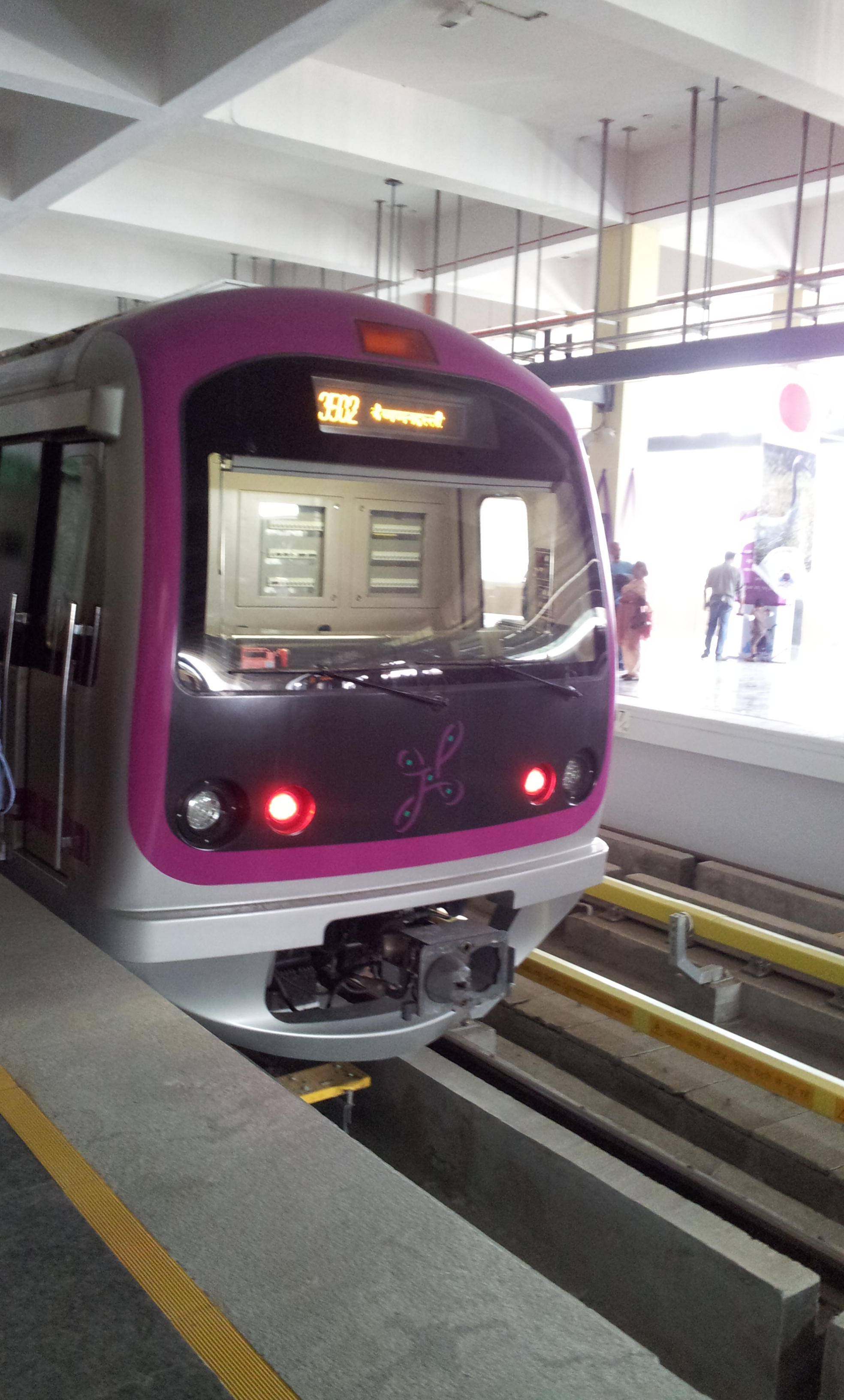

В Дели похожая окраска, в Бангалоре. И ещё много где в Азии. Видимо там что-то типа традиции, поезд под цвет линии.
