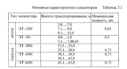

покопался тут в литературе имеющийся в распоряжении
- Характеристики эскалаторов, среди прочих указана скорость
- характеристики эскалаторов.jpg (43.59 КБ) 12036 просмотров

когда я учился на машиниста эскалаторов в тех. Школе Петербургского Метрополитена, нам рассказывали как и почему: скорости у обычных эскалаторов всего две: рабочая и ремонтная. Это обусловлено мощностью приводов. Рабочая-0,75 м/с (допускается до 1 м/с, но по факту ни где не используется так как для этого надо менять движки), ремонтная - 0,04 м/с. Привод лестничного полотна пригодится в движение от двигателя через редуктор, двух или трех ступенчатый, который и обеспечивает скорость вращения главного вала. Вот и вся премудрость. Кроме эскалаторов типа ЭТХ. Там частотоный привод немецкой фирмы, там может быть любая скорость. А про намеренное отставание поручня от лестничного полотна вообще насмешили.
кстати, на ЭТХ это отставание будет со временем не заметно, так как привод поручня осуществляется не от цевочной звездочки и не через цепную передачу, а на прямую от главного вала, поетому и нет разницы в угловых скоростях.
учите мат. часть.
