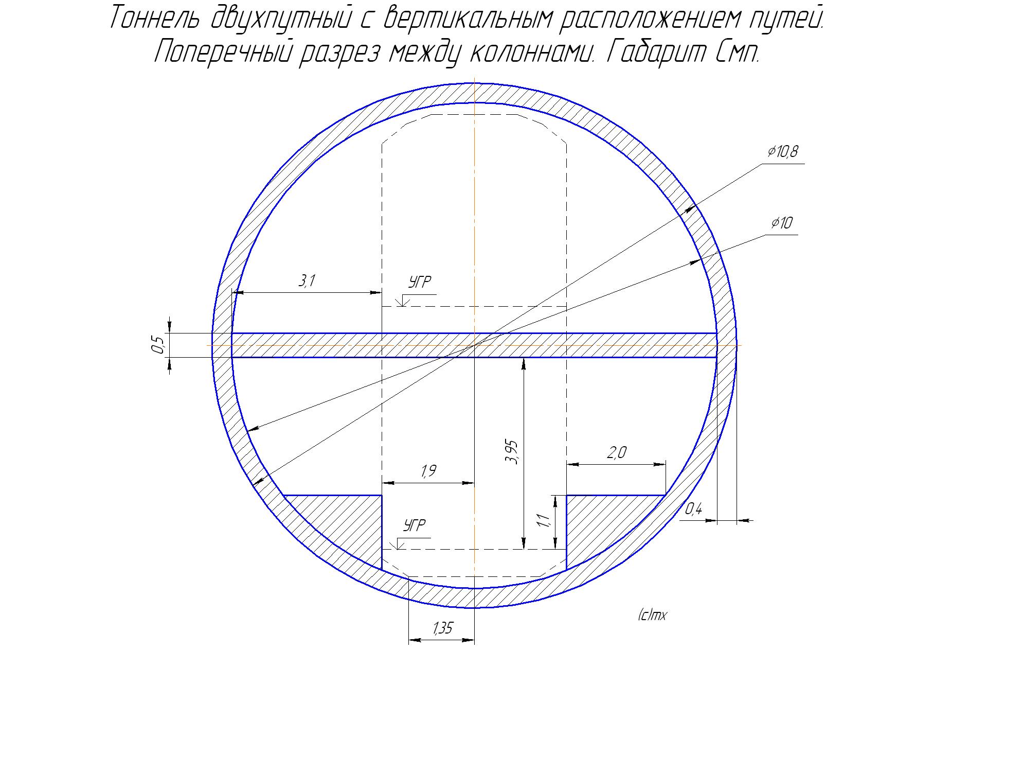

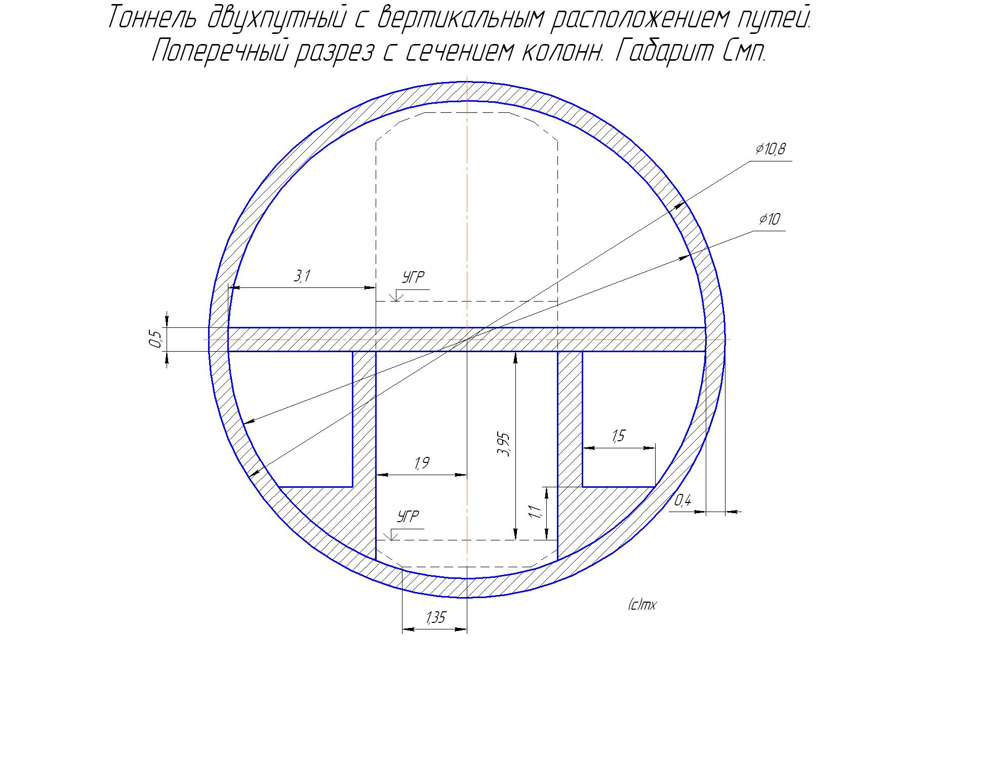

Расчёты - это хорошо :) Приятно, когда человек говорит языком чертежей, схем, документов. Но я имел в виду участки без съездов, такие как "Славы"-"Южная". Почему я считаю вертикальное расположение выгодным? Устраняются многие проблемы (ослепление, выход за габарит с лобовухой). Рациональнее используется сечение тоннеля. Сейчас условия для работы в тоннелях очень стеснённые. В двухпутном будет гораздо удобнее - банкетки будут шириной 2-3 метра и удобнее будет не только для работы, но и для эвакуации. Ну и ещё одно удобство - конструкция станций. Платформа будет с одной стороны - уменьшение объёма котлована. Или с двух сторон - возможность входа/выхода в поезд с обеих сторон (на напряжённых станциях). Чертёж такого тоннеля я прилагаю. Штриховой линией обозначен действующий габарит Смп (для прямоугольных тоннелей). Внутренний диаметр тоннеля я точно не знаю, но предположу 10 метров. Междупутная плита толщиной полметра, опирается на квадратные колонны с шириной стороны те же полметра. Пролёт между колоннами уточнять не хочу, это требует подсчётов. Банкетка на нижнем пути на уровне стандартной платформы, на верхнем может и вообще не нужна.

На Ф-2 внутренний диаметр тоннеля будет 9.4 метра (наружный - 10.4м).
С учётом путевого бетонного слоя (0.55м ниже УГР) и габарита приближения строений (3.95м выше УГР) на каждый ярус требуется 4.5м высоты. Но, возможно, что по плите перекрытия слой путевого бетона можно будет уменьшить. Тогда как раз можно вписать оба пути в это сечение.

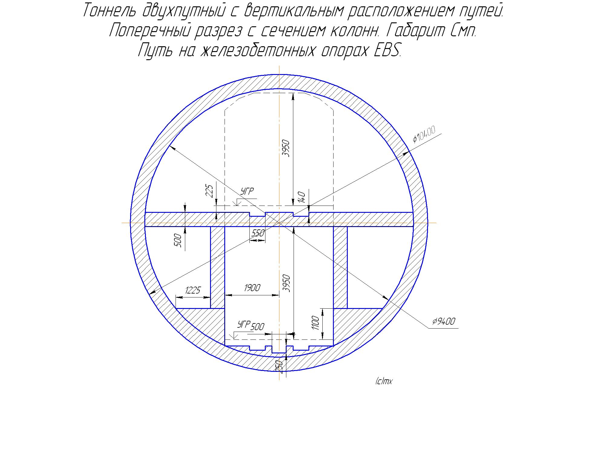

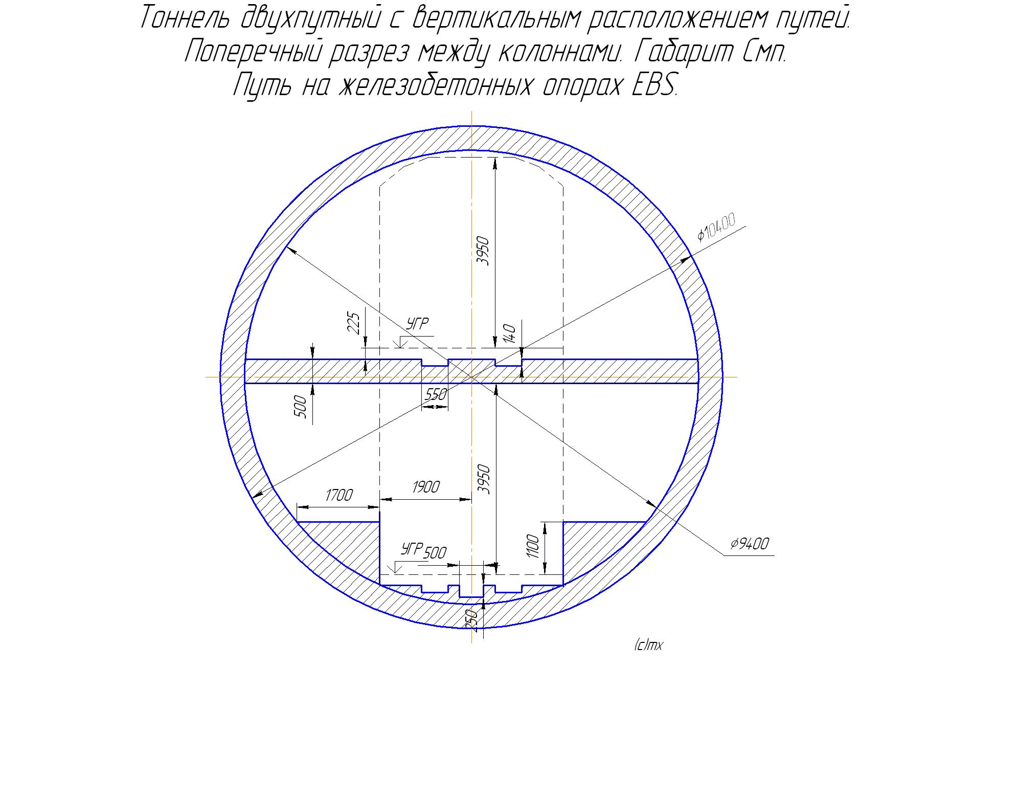

в40 писал(а):На Ф-2 внутренний диаметр тоннеля будет 9.4 метра (наружный - 10.4м).
Ага, спасибо за уточнение. Перечертил. Путь принял на польских опорах EBS, размеры выемок под лотки польские. Влезает в общем. Не знаю только как водоотводные лотки делают на бетонной плите. На нижнем пути указал примерно. Подуклонку для водоотвода тоже не чертил, но это мелочь.

Верхний ярус получается что вообще без лотка?

Nomernoy писал(а):Верхний ярус получается что вообще без лотка?
Как вариант, можно границу водораздела разместить по оси пути и сделать разуклонки к краям плиты перекрытия. А по краям плиты устроить водоотводящие желоба (всё равно плиту необходимо опирать на боковые опоры - пилястры).
