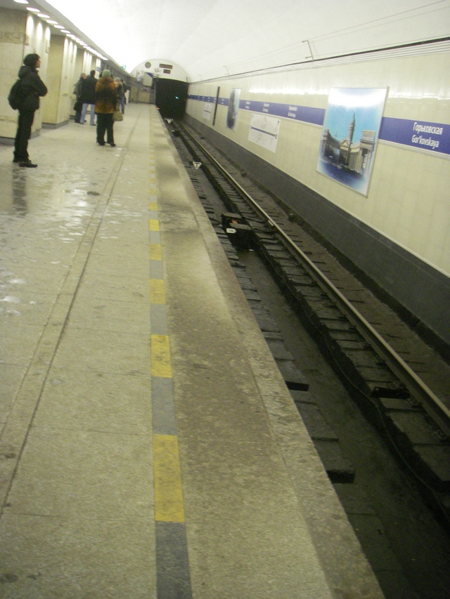

Вестибюль понравился, хоть это и не очень вписывается в исторический район но все же думаю летом будет классно смотреться. Нижний зал стал светлее, новее приятно, единственное на платформе остаются грязные следы, если получиться выложу фото, выглядит просто ужасно.

Зато можно убедится в том, как точно наши машинисты останавливаются
(Хотя...это, наверно можно проверить только на 4, 5 линиях)

brusen писал(а):выглядит просто ужасно.
Вы ничего не понимаете - это жутко удобно. А вы запалили одну из скрытых фишек метрофанатов

brusen писал(а):единственное на платформе остаются грязные следы... выглядит просто ужасно.
К сожалению, - ничего не поделаешь. Вся эта грязь прилипает к подошвам нашей обуви ещё на улице и переносится не только на платформу "Горьковской", но и в наши квартиры...

Кстати, грязно не только наверху перед эскалаторами, но и на платформах внизу. Всего за 17 дней эксплуатации новенький светло-серый пол платформ, который заменили в ходе реконструкции вестибюля, затоптали пассажиры. На платформах теперь не только мокрые следы, но и чёрные пятна - прямо напротив входа в двери вагона. С одной стороны от этого, конечно, стало очень удобно ориентироваться на платформе, но чисто эстетически - выглядит ужасно.
