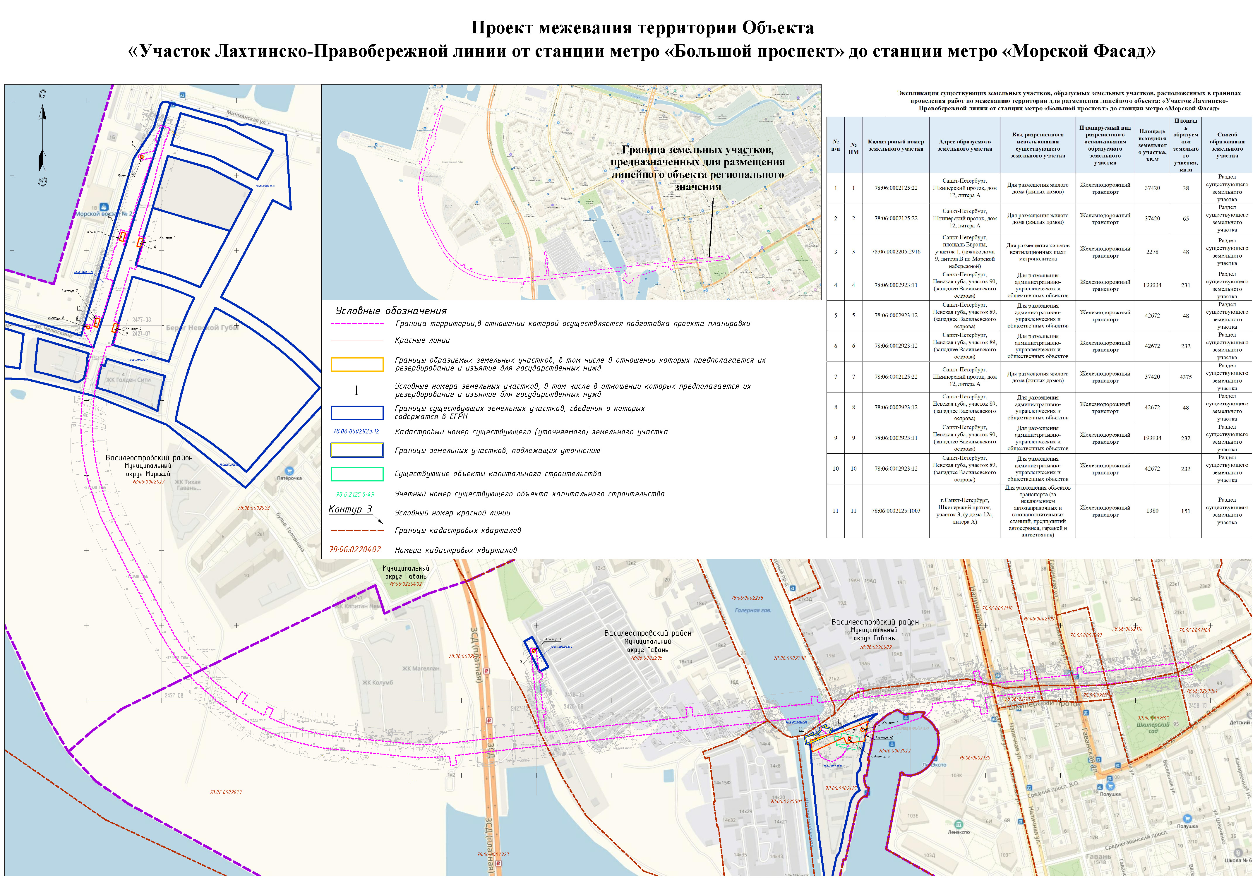

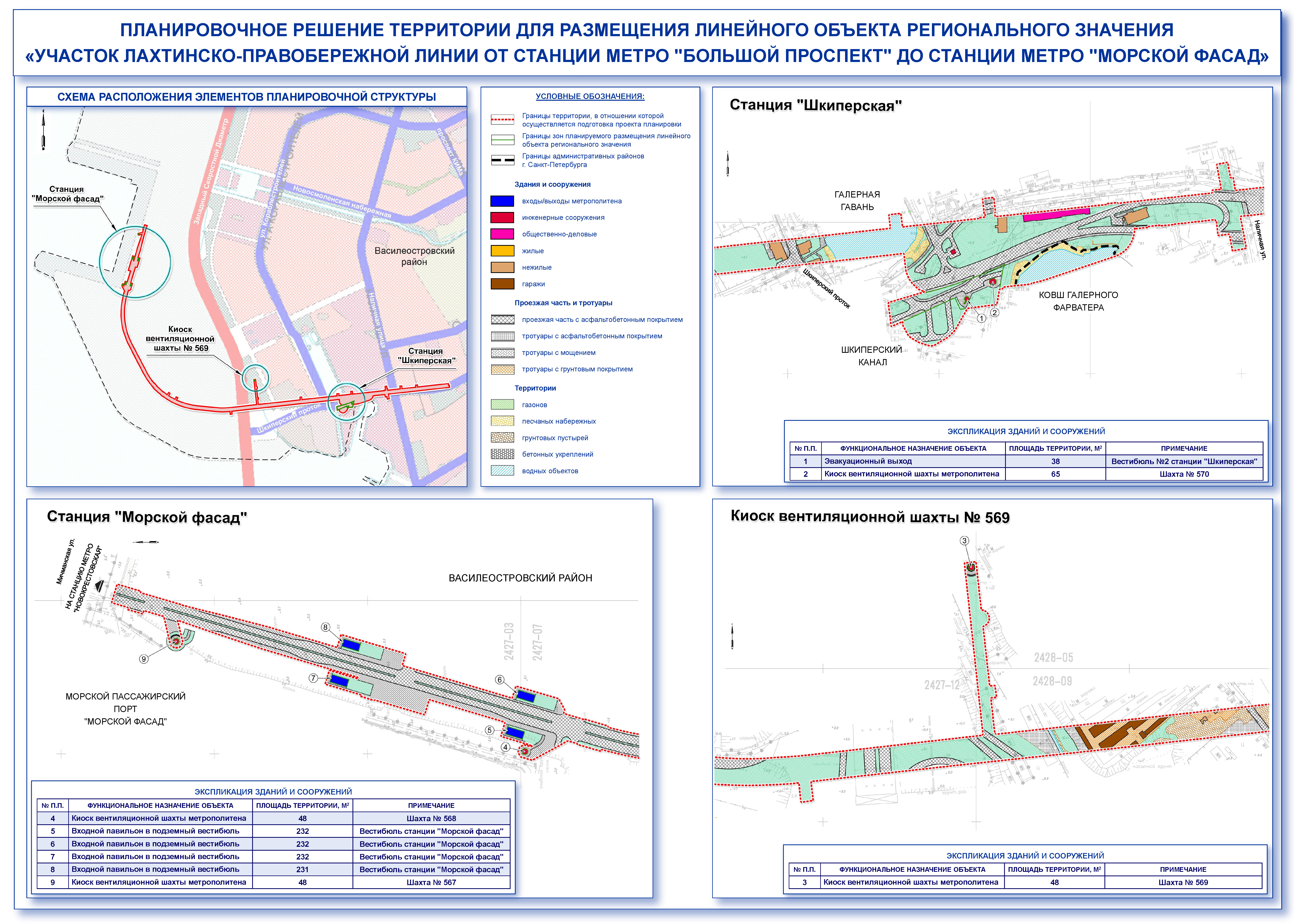

Материалы планировки по "Шкиперской" и "Морскому фасаду" для обсуждения выложили:
https://www.gov.spb.ru/gov/terr/reg_vasileostr/publichnye-slushaniya-2/stanciya-morskoj-fasad/
Из нового - "Шкиперская" планируется очередным "призраком".

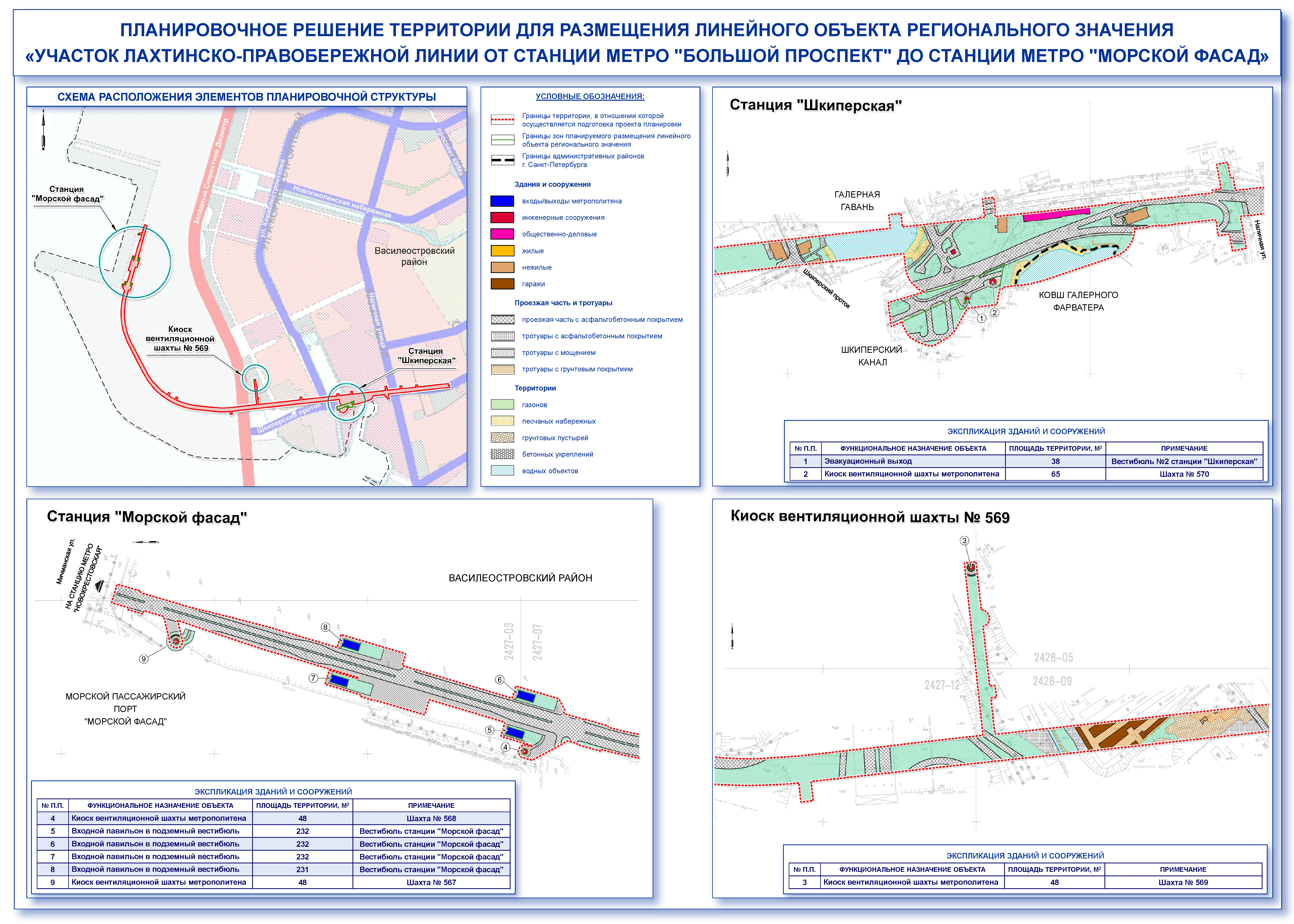

Пара плакатов по ссылке из предыдущего сообщения:

А по поводу плакатов с планировкой: хотел спросить, что означают выступы на пунктирном контуре будущей линии? Это какие-то выработки под землей на любой глубине? И можно ли рассматривать два симметричных выступа в районе Наличной улицы местами под спуски в будущий подземный вестибюль?
Сообщения: 8284
Это притоннельные выработки - перекачки, скважины, ТПП.
Сообщения: 1721
Станция метро: Приморская
Сообщение Manhattan »
kot писал(а):Это притоннельные выработки - перекачки, скважины, ТПП.
У меня такое смутное чувство, что выход со Шкиперской имеется в виду не в район перекрестка Шкиперский/Наличная (что было бы крайне разумно с точки зрения удобства пересадки с любыми маршрутами НОТ - как существующими - по Наличной, так и любыми которые можно придумать впоследствии - например по Шкиперскому на намывные территории), а с другой стороны (по сути на отшибе). Хотя я не специалист и не могу сделать явных выводов из этих плакатов, но вот как-то так кажется...
В общем меня это беспокоит, может развеете мои сомнения:)
Сообщения: 8284
Ну да, на отшибе.
Сообщения: 4138
Поскольку с какого-то бодуна
Рассматриваемый участок линии метрополитена будет иметь две станции – «Морской фасад», расположенную непосредственно на территории нового жилого района, и промежуточную станцию «Шкиперская», строительство которой намечается на перспективу.
то в рамках этих документов:
Поскольку строительство станции «Шкиперская» предусматривается на перспективу, в рамках настоящего проекта не предусматривается выделения территорий для размещения объектов, связанных с функционированием данной станции, за исключением площадки размещения вентиляционной шахты № 570 и эвакуационного выхода в районе будущего выхода №2 со станции «Шкиперская». Площадка для размещения данных объектов примыкает на северо-западе к границам территории Ковша Галерного фарватера.
Но выход №1 всё-таки запланирован на Наличную. А под второй, как я понимаю, уже сейчас места нет.
