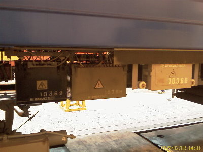

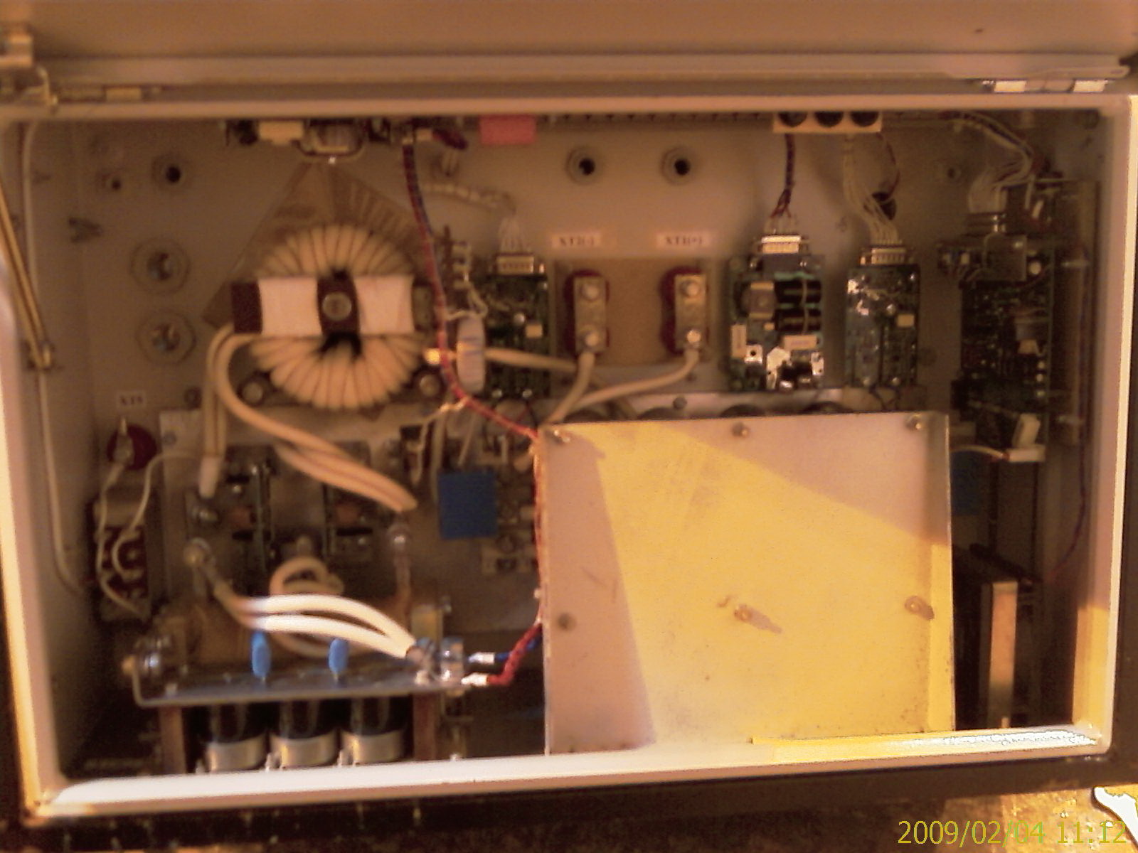

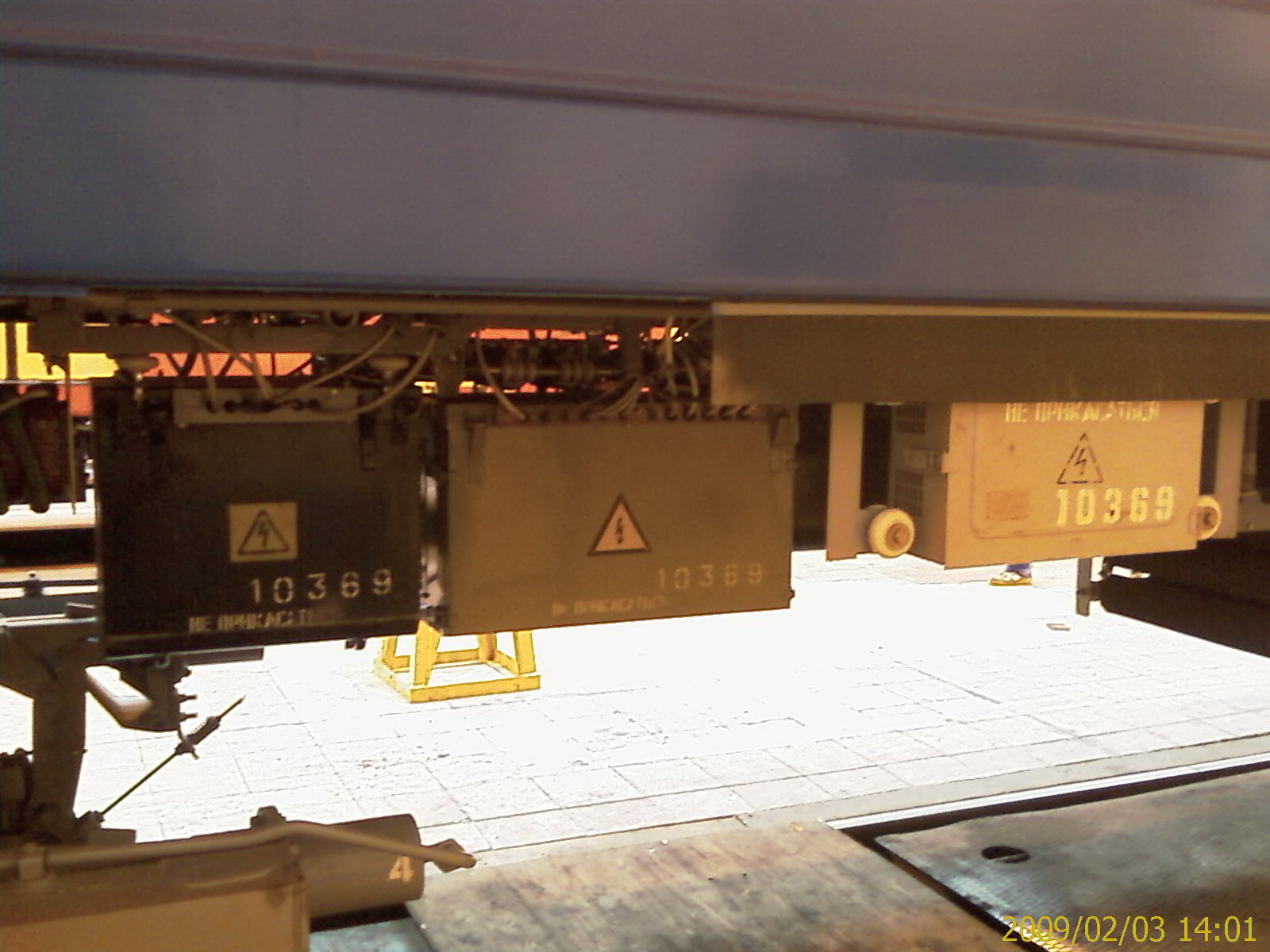

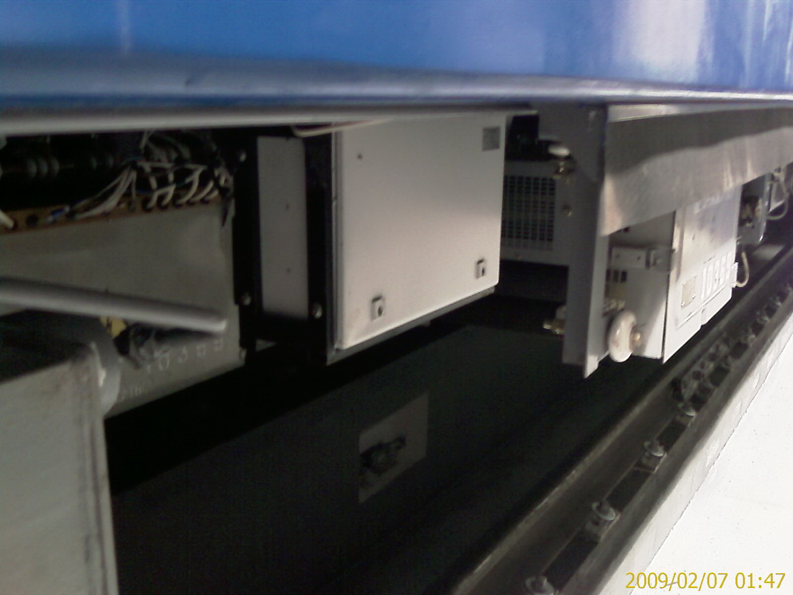

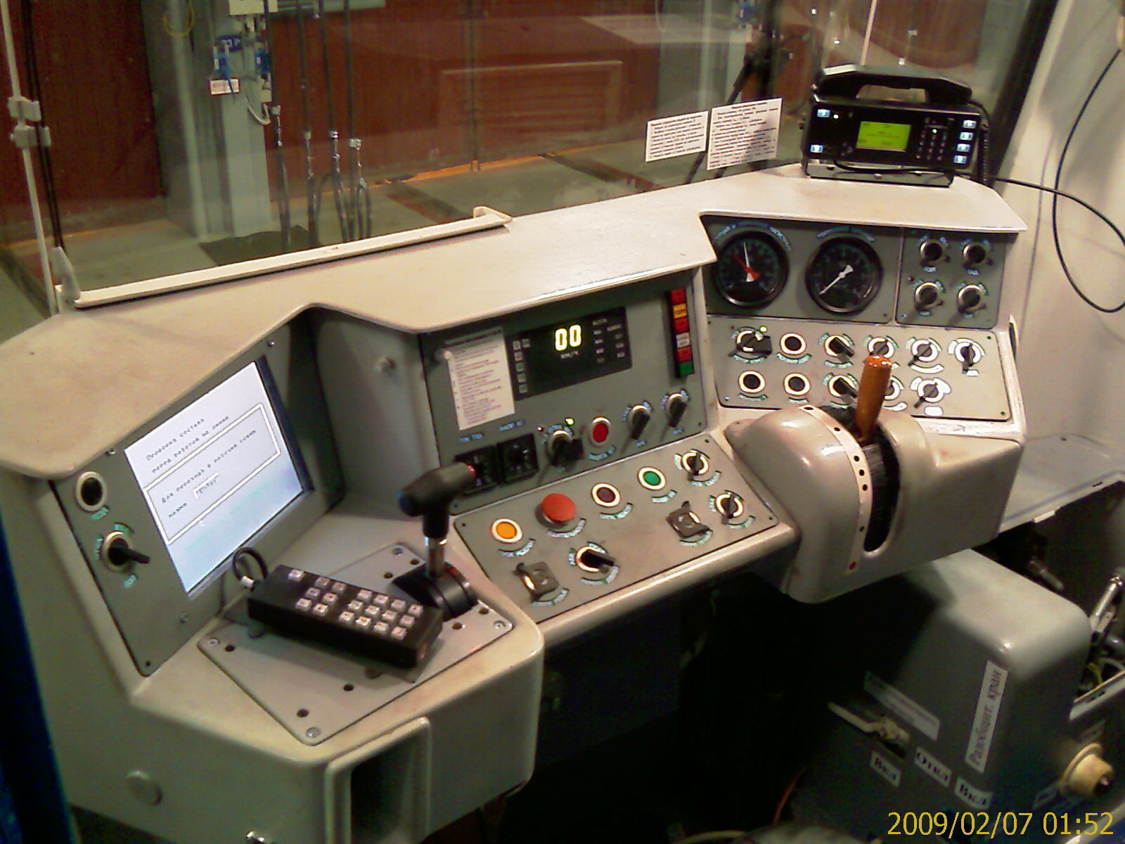

11605-11608 стоят в Выборгском и 10370, 10371.
10369 Был снят старый и установлен новый БПСН
Пульт машиниста
Пульт машиниста
Установлен новый БПСН
Новый БПСН
Новый БПСН
Снят старый БПСН
Снят старый БПСН

mx писал(а):На IGBT?
Да, синий квадрат это он, второй, справа за блоком конденсаторов плюс микропроцессор с зашитой программой. Эта же компания устанавливает их на трамваи и троллейбусы. Поставляли в Казань и Новосибирск, только там схему слизали свои умельцы.

Без радиатора даже ставят, интересно какой. Это Великие Луки или другие делают?

Радиатор это большая пластина алюминия, с обратной стороны ящик обдувают 2 вентилятора.
Вагоны находятся в депо Выборгское.

То, что поставили на 10369 - это БПН - блок преобразования напряжения, изготавливает фирма Чергос, насколько я помню. Аналогичные ставятся на 81-572.2/573.2. Не гудят.

Nomernoy писал(а):То, что поставили на 10369 - это БПН - блок преобразования напряжения, изготавливает фирма Чергос, насколько я помню. Аналогичные ставятся на 81-572.2/573.2. Не гудят.
Только другой фирмы, этот БПН им сразу после установки пришлось дорабатывть, фильтр ставить по входу, а то давал помехи на радиосвязь.
