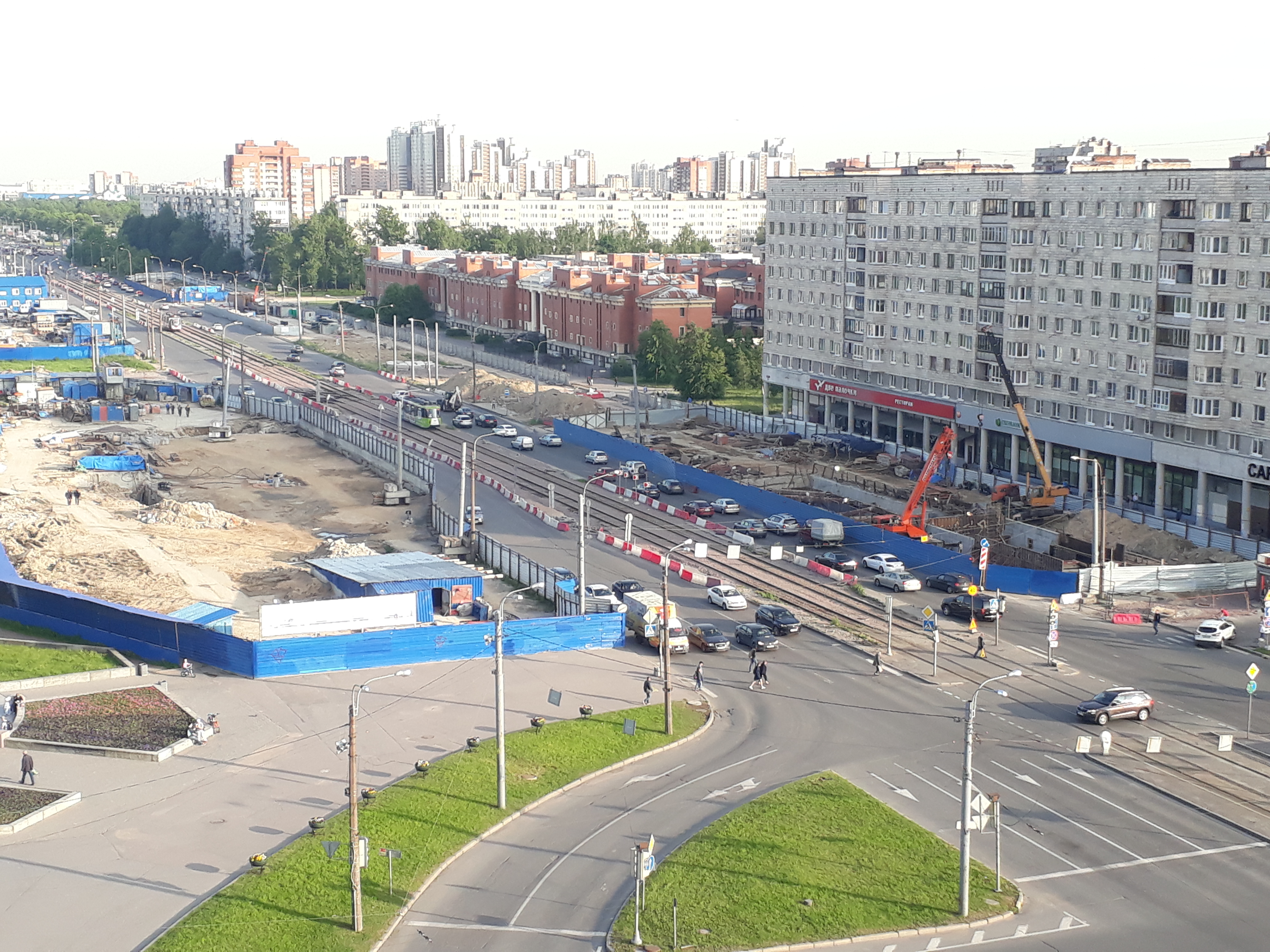

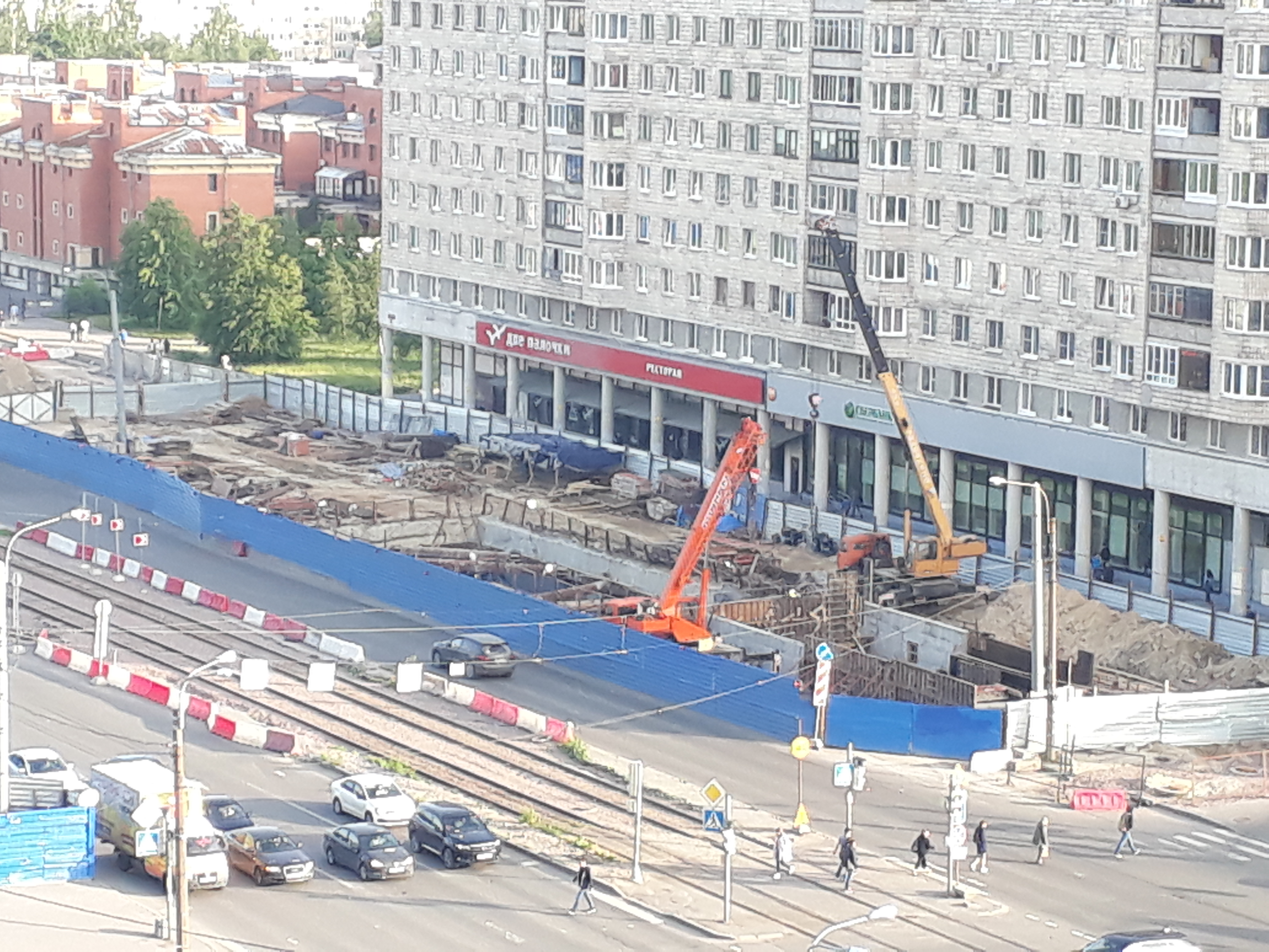

Задумывался. Именно поэтому и задал вопрос специалистам - в силу каких обстоятельств там стоит забор? Потому что работы под проезжей частью были закончены в прошлом году (или даже раньше, я уже не помню сколько длится эта стройка века), и сейчас там пустая стройплощадка, обнесенная забором.

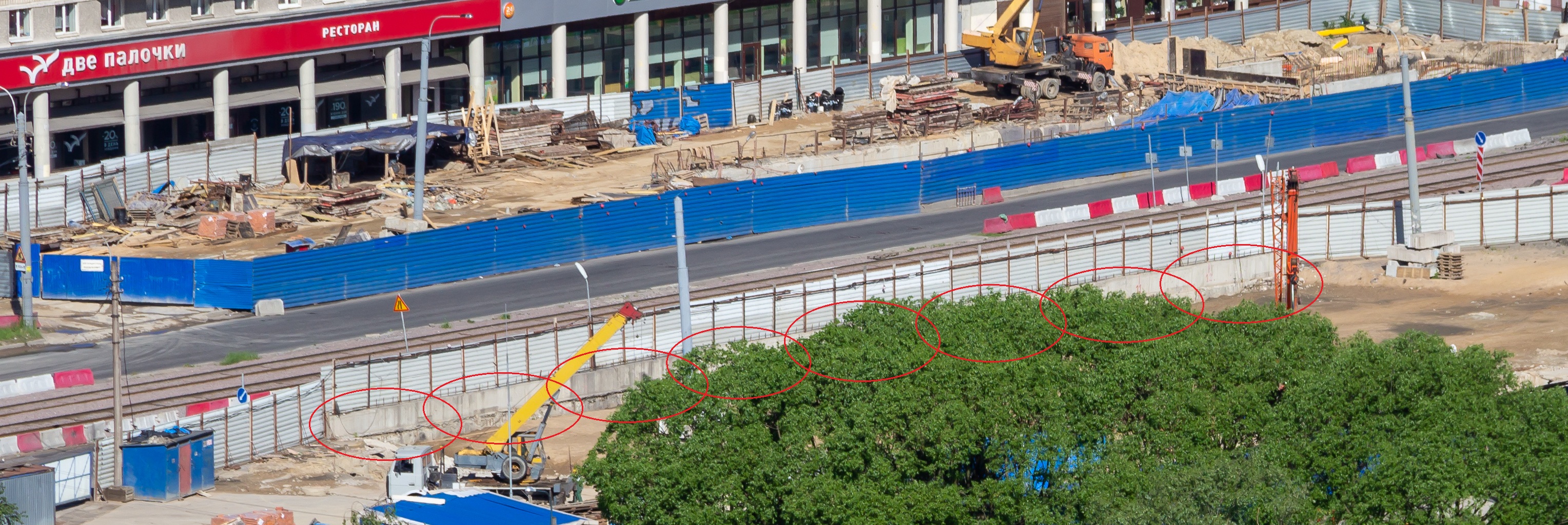

Кот Бегемот писал(а):Именно поэтому и задал вопрос специалистам - в силу каких обстоятельств там стоит забор? Потому что работы под проезжей частью были закончены в прошлом году (или даже раньше, я уже не помню сколько длится эта стройка века), и сейчас там пустая стройплощадка, обнесенная забором.
Обратите внимание на конструкцию, на которой держится забор (я её отметил на фото) - это монолитный пояс, забетонированный по верхней части ограждающей конструкции вестибюля (стены в грунте). Её ещё нужно разломать ниже уровня дорожной одежды. Только после этого можно будет восстановить проезжую часть в первозданном виде.

Почитав ответы форумчан, я понял следующее:
1. Пропускная способность дороги не зависит от количества полос
2. Забор установлен на монолитном основании
К сожалению, никто не ответил, что именно забор сейчас ограждает.
Предполагаю, что стройплощадку на фото начнут убирать, по аналогии с Международной, лет через 7. И, видимо, это тоже нормально.

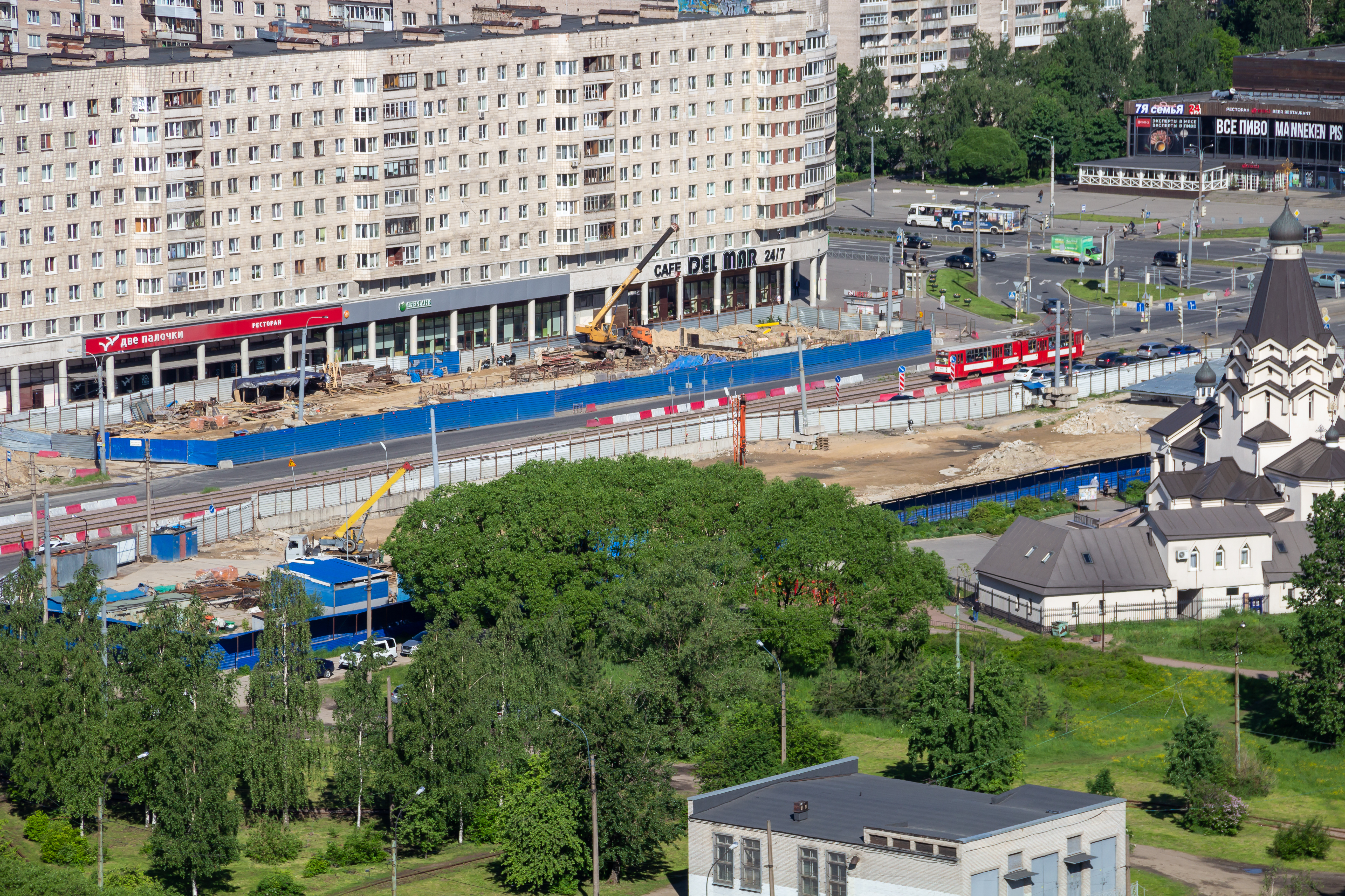

Фото северной площадки
