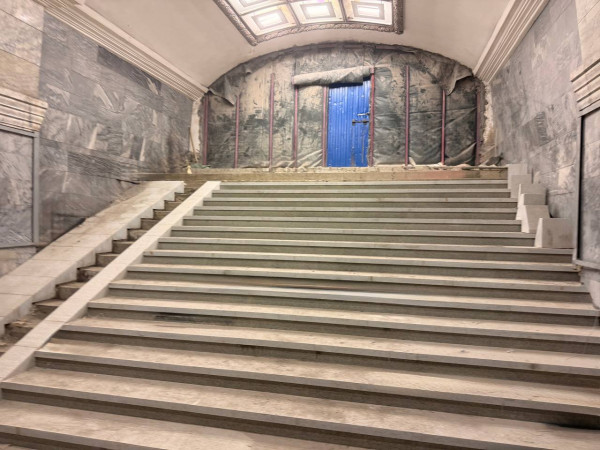

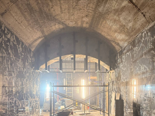

На станции «Кировский завод» Кировско-Выборгской линии Петербургского метрополитена продолжаются работы по подключению строящейся Красносельско-Калининской линии.
Завершается облицовка лестничного марша плитами из натурального камня. Этот марш ведёт из центрального зала станции «Кировский завод» к подходному коридору, который соединяется с малым наклонным ходом.
Ранее были выполнены следующие работы: демонтированы арка и часть торцевой стены, а также возведены внутренние конструкции — забетонированы плита перекрытия и лестничный марш для спуска на станцию.

Ну кто там боялся узкого коридора со стороны Путиловской?
Вот вам узкая, из-за бесполезного пандуса, лестница со стороны КирЗы.
Получите, распишитесь.
Лифт же, через служебные помещения, сделать архисложно-невозможно.

А что бесполезного в пандусе? Даже с ним лестница вполне себе широкая!

Лестница широкая (больше 5,8м) так что пандус на ней роли никакой не играет.
По по бокам лестницы неверное поставят поручень (иначе тяжеловато будет по ней подниматься) да и центру лестницы поручень не помешает.
Что опасного в использовании пандуса?
Вы часто им пользуетесь? что поднимаете?
Я за всю жизнь не пользовался ни разу
Для чего нужен пандус?
Поднять/опустить
- инвалидную коляску
- детскую коляску
Больше вроде нечего, "бабульки с прицепами" и чемоданы на колесиках их в руках поднимают по лестнице.
А подъемом/опусканием колясок на станциях занимаются специальные обученные сотрудники "обеспечения мобильности" так что все безопасно.
Также думаю поставят как на других станциях наклонный подъемник для подъема инвалидных колясок.
А лифт это слишком сложно т.к. он съест и так небольшие служебные помещения, далее съест место коридора. Наконец стоимость самого лифта, его монтаж, обслуживание. И кто им будет пользоваться? один раз в месяц инвалид проедет?

По центру он нужен только при строгом физическом разграничении встречных потоков во всём переходе. Иначе стадо баранов будет ломиться навстречу и простой спуск/подъём превращается в шахматы. А разграничения здесь не будет.

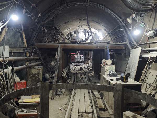

Начало пересадочного коридора со стороны Путиловской.

Есть норматив:
Если лестница шириной до 1,25м то поручень должен быть с одной стороны
Если лестница шириной до 2,5м то поручень должен быть с двух сторон
Если лестница шире 2,5м необходима установка дополнительного поручня по центру марша
Как понимаю логика чтобы в случае падения человек мог дотянуться до поручня и схватиться за него
В данном случае лестница шире (больше 5м) поэтому поручень должен появиться.
У нас на работе было предписание от пожарной охраны о нарушении данного пункта и мы оборудовали все лестницы в БЦ поручнями, да в некоторых местах смотрится неуместно (например парадная красивая широкая мраморная лестница и.... хрясь по центру перила из нержавейки), но нормы есть нормы.
По поводу "строгого разграничения" это не везде выполняется например на Ленинском пр. недавно (может год назад или около того) на лестницах с платформы на уровень турникетов поставили поручень по центру, и разграничения там естественно нет и да бывают случаи когда люди идут "не по своей полосе" навстречу потоку
