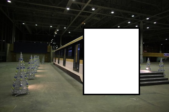

Во всех случаях кузов вагона с прямыми бортами, прислонно-сдвижными дверьми, только маски несколько разнятся. Так думаю нагляднее будет.
- Саф.jpg (53.35 КБ) 4713 просмотров
