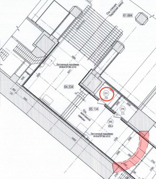

alex78rus писал(а): 22 окт 2025, 13:10 Лестница широкая (больше 5,8м) так что пандус на ней роли никакой не играет.
Ну ну!
А подъемом/опусканием колясок на станциях занимаются специальные обученные сотрудники "обеспечения мобильности" так что все безопасно.
Что проще и дешевле сделать лифты или вечно содержать армию «обеспечников»?
Также думаю поставят как на других станциях наклонный подъемник для подъема инвалидных колясок.
Поставят. Вон он на чертеже. Он ещё «лестницу широкую» съест. И ни разу не будет использован. Так как проще коляску поднять на руках.
А лифт это слишком сложно т.к. он съест и так небольшие служебные помещения, далее съест место коридора. Наконец стоимость самого лифта, его монтаж, обслуживание.
Сложно и дорого содержать, обучать, набирать армию «обеспечников».
Что мешало сделать лифт прямо на платформу вместо каморки для швабр №211?
И кто им будет пользоваться? один раз в месяц инвалид проедет?
Есть люди на колясках которые ездят каждый день.
Ну раз у вас такой кругозор, то советую вам свои драгоценные ножки беречь, как зеницу ока. А то потом может неприятно получиться и очень захочется везде лифты и эскалаторы вместо лестниц.
Только сейчас рассмотрел, что там где три ступеньки над путём, там ещё всё хуже.
И пандус и подъёмник и ширина всего 5.16 метров, из которых останется меньше 4 метров прохода в свету.
А вою то было про узкий коридор на Путиловской, а он оказался на Кировском. :wink:
А был бы лифт вместо шваброхранилища №211 было бы свету 5 и 5.7 соответсвенно.

ну, там ещё и цена монтажа данного лифта в плюс к стоимости указана. Необходим был бы приямок в платформе + большой вопрос - как шахту пропустить через верхний свод бокового тоннеля станции, да ещё и действующей. Да, не спорю - при реализации - было бы удобно. Но и к лифту нужен аварийщик, контракт на обслуживание годовое, регулярное проведение технических освидетельствований, уборка, а это всё тоже деньги.

Я не спорю, что решение с лифтом хорошее, но вопрос возможно ли его технически и по нормам реализовать. Бывает самые простые с виду решения упираются в препятствия в виде нормативов. + Не зная сметную стоимость данных работ - нельзя судить доподлинно о выгоде. Так-то ПМ регулярно объявляет конкурсы на обслуживание лифтового оборудования, можно посмотреть- что почём. Да, подъемники для инвалидов тоже обслуживаются по контрактам и соответственно расходуют бюджет.
Re: Путиловская
GelezinisVilkas писал(а): 24 окт 2025, 23:34 Что мешало сделать лифт прямо на платформу вместо каморки для швабр №211?
Мешает сужение проёма в уровне переходного мостика и выход в тоннель на уровне платформы. Не так всё просто, как кажется с первого взгляда.

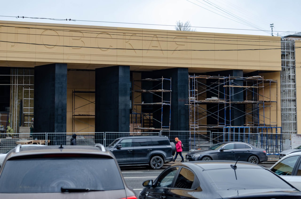

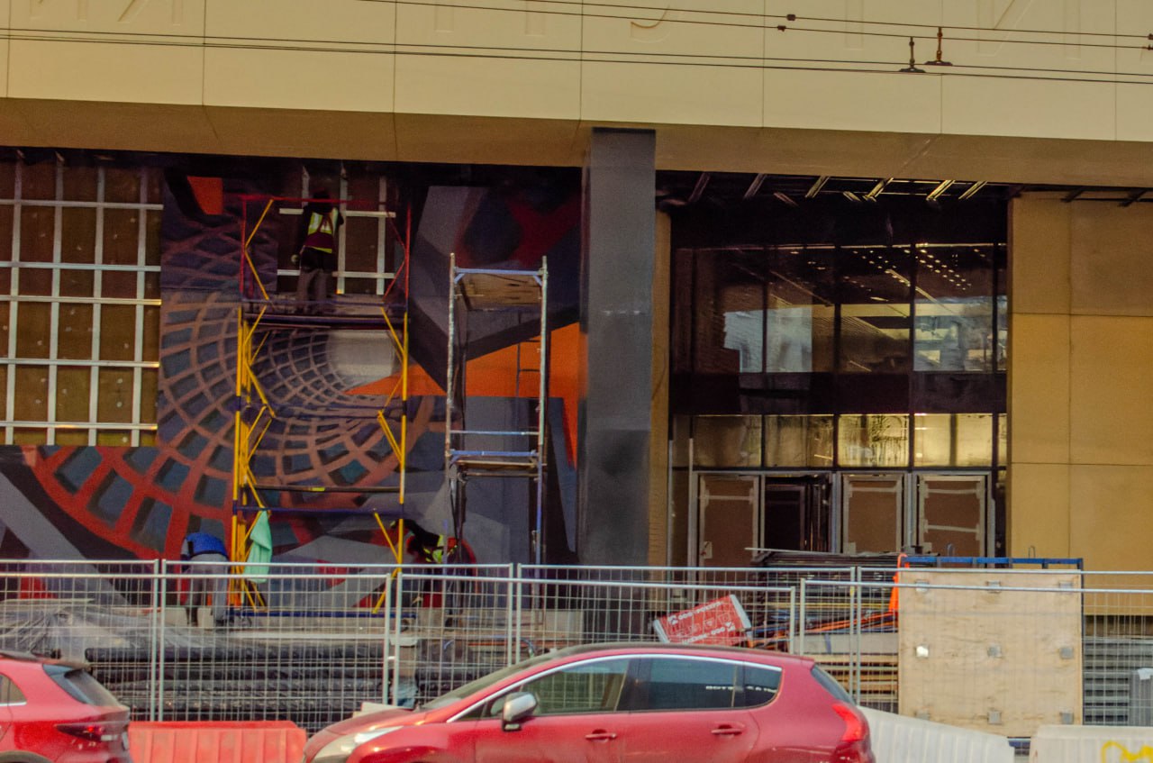

Из комментов в чате Подземника: https://t.me/c/1792427918/178495.
На Путиловской возвращают наконец-то панно между входом и выходом.
Оттуда же: https://t.me/c/1792427918/178567.
