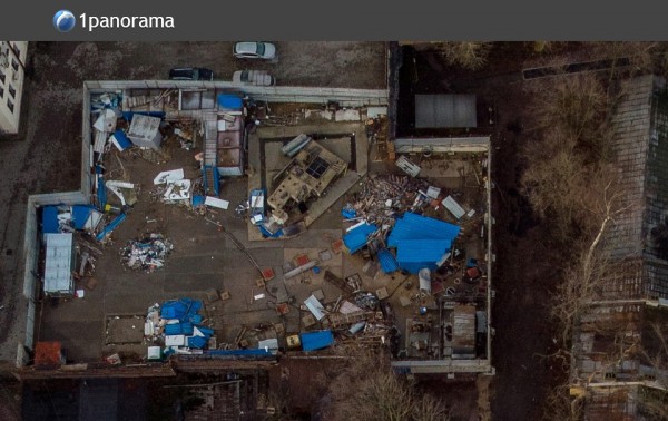

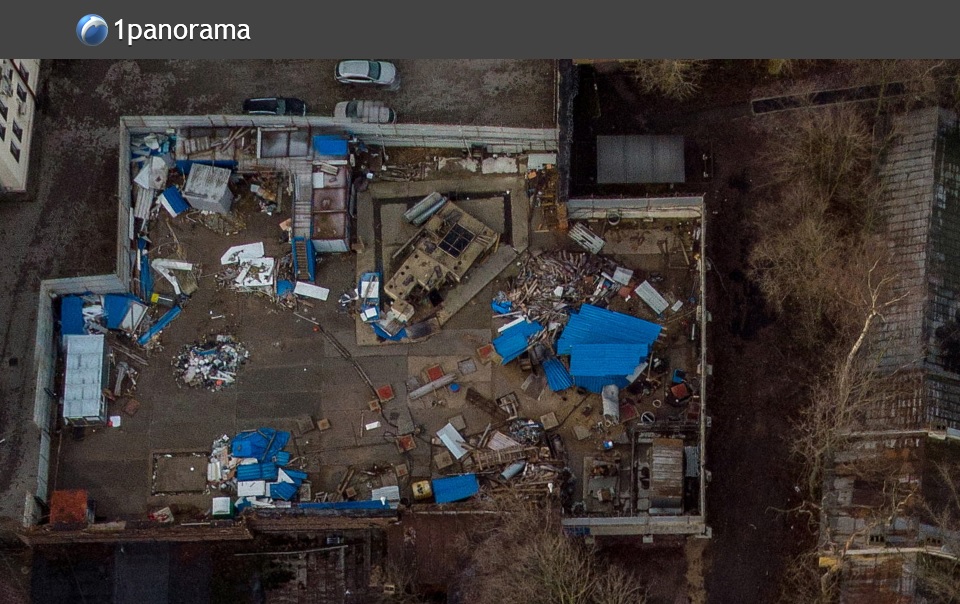

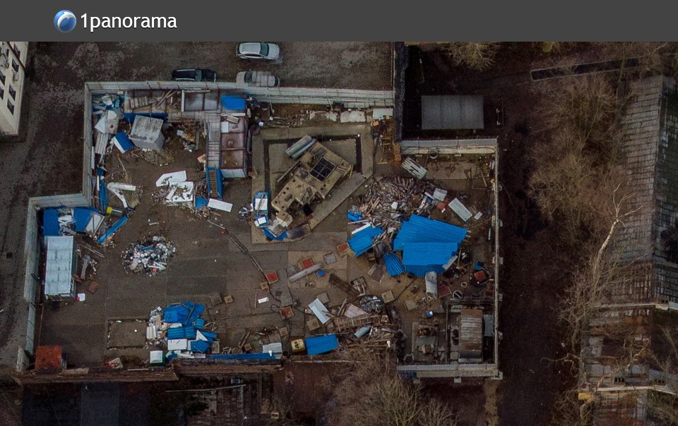

Панорама с воздуха-2020, можно видеть площадку ш.573
https://1panorama.ru/world/russia-1/san ... orama31742

Запечатлеем вид сверху площадки 573 шахты:
