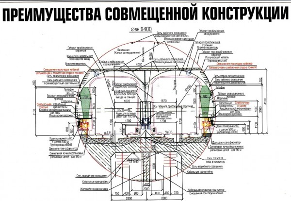

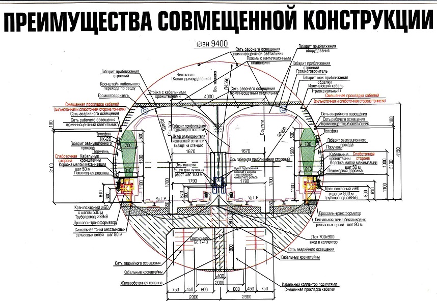

Про это сообщение речь? Автор маловато написал, неясно. Предполагаю что залили лоток тоннеля, а не всю бетонную конструкцию. На чертеже тоннеля это в самом низу, "площадка" шириной два метра. Это вывозу "хвоста" не помешает.
- Сообщения: 14768
Канала в лотке тоннеля не будет. Жесткое основание заливается до уровня путевого бетона и имеет высоту порядка 2-2,5 метров (сколько точно - не помню).

На настоящий момент уложена примерно половина бетона жесткого основания по высоте (где он укладывался), до УГР еще полтора метра примерно
- karhu
- Сообщения: 3938
Кабельный коллектор вообще не нужен, или это чего-то ради?
Конструкция железобетонная?
