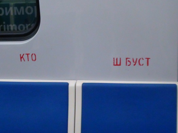

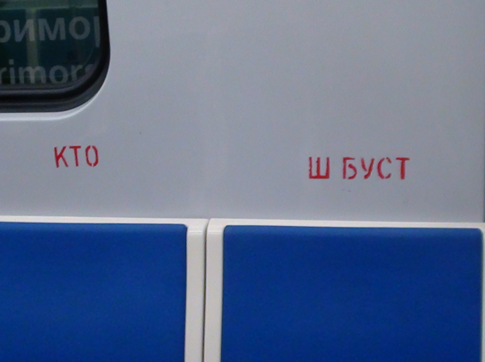

Забавно смотрятся аббревиатуры внутри. Чувствую, в дальнейшем к ним будут подписаны дополнительные слова :D
