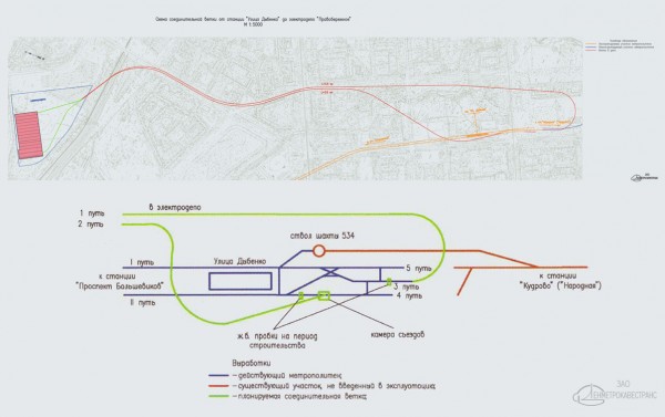

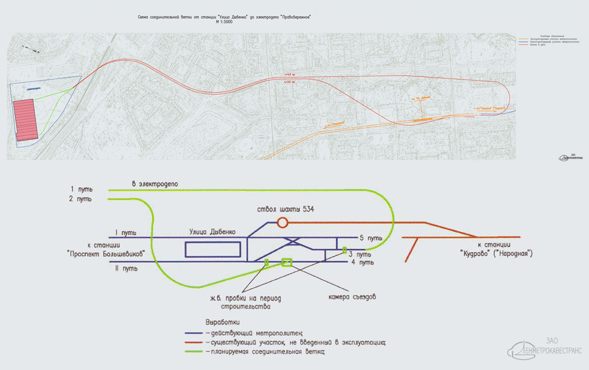

Пару лет назад в ЛМГТ прорабатывали вот такой вот вариант с депо на пр. Косыгина:
Ибах
- Сообщения: 174
- Зарегистрирован: 23 мар 2016, 12:50
- Станция метро: Елизаровская
Re: Официальная схема развития метрополитена
Очень странное решение... для меня как для движенца...
Я правильно понимаю, что движение по пути №2 планировалось только ИЗ депо?
по мне, так НУ ОЧЕНЬ странное решение для столь дорогих мероприятий (коими является строительство тоннелей)...
по мне, так НУ ОЧЕНЬ странное решение для столь дорогих мероприятий (коими является строительство тоннелей)...- Ignat
- Сообщения: 431
- last_fm: Ta6ypeTKo
Ибах писал(а):Я правильно понимаю, что движение по пути №2 планировалось только ИЗ депо?
Наоборот: по первому пути ветки из депо сразу на линию через 3-й, а на второй путь в депо после оборота с 4-го станционного.
ИМХО: строить депо на таком значительном удалении от станции с путевым развитием сплошное расточительство - общая длина двух веток в депо без пассажирской эксплуатации составит более восьми (!!!) километров. Это же - два полноценных перегона, которые логичнее строить в юго-восточном направлении, как это и планировалось!
